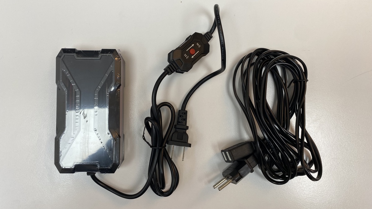

Ich hab auf online einen Vogeltränkenwärmer gekauft, nun kommt der mit einem Adapterkabel um einen 2-poligen (nicht schuko) Stecker Europäisch auf 2-Pol USA-Standard umzuwandeln. Selbstverständlich USA-üblich kein Berührungsschutz, von IP-XX klassen wollen wir überhaupt erst nicht anfangen.
Bei dem Verwendungszweck - vogelbad (also draussen) aufheizen, ist das schlichtweg lebensgefählich. Sie schreiben dann noch in die Anleitung, dass das ganze nicht wasserdicht ist, und man es trocken halten soll....
Geht selbstredend zurück, aber: Hat ein CE Zeichen (ich weiss wie wenig das gilt), und darauf bezieht sich meine Frage: Ist sowas überhaupt CE konform?
Kann man sowas irgendwo zur Anzeige bringen? Irgendwer muss meines Wissens nach das CE ja unterschreiben. Ist der haftbar?
#7581079
Wenn du Bock hast: https://verwaltung.bund.de/leistungsbeantragung/DE/leistung/99118055261000/herausgeber/LeiKa-103356009/region/00
Viel passieren wird aber vermutlich nicht.
Offiziell haftet der Inverkehrbringer, also der Amazon-Shop. Falls zu ihm irgendwas an Anzeige durchkommt, macht er unter einem neuen Namen ein paar Tage später wieder auf. Da kommst du nicht gegen an.
Deine einzige Chance: Zurückschicken für die Statistik und schlechte Bewertung, damit andere das Ding nicht kaufen.
Auf dem Produktfoto bei Amazon sieht man übrigens auch schon den Stecker, das wäre eine kleine Red Flag gewesen.

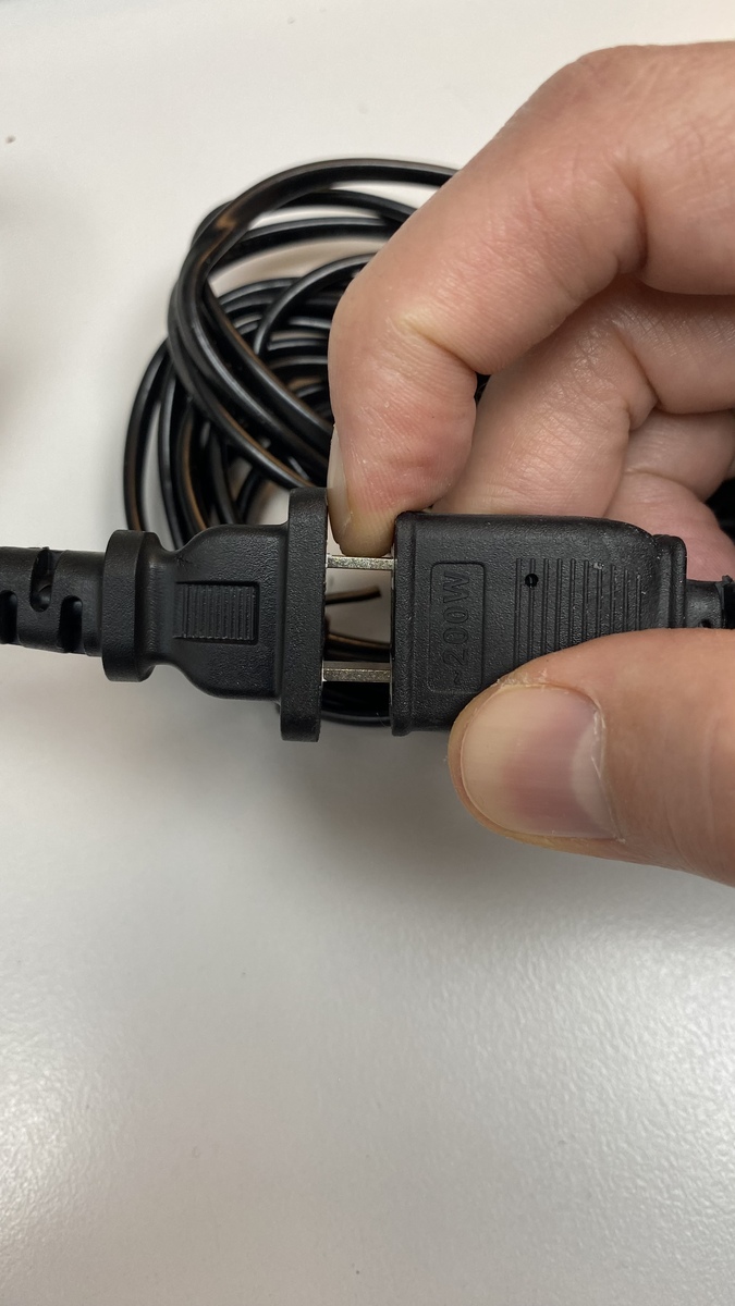

Die übliche amerikanische Buchse gibt erst Kontakt wenn der Stecker deutlich weiter hineingeschoben ist als dein Bild zeigt
Schon gemessen, wann der Kontakt einsetzt? Nicht Normkonform wäre dann nur der Adapter. Hoffentlich ist es ein Weitbereichsnetzteil.
Ist der Verkauf von Geräten mit US Stecker in DE irgendwie rechtlich eingeschränkt?

Die übliche amerikanische Buchse gibt erst Kontakt wenn der Stecker deutlich weiter hineingeschoben ist als dein Bild zeigt, sie ist Normfingersicher.
Ich hab jetzt extra noch mal ausgepackt und gemessen. Da ist ganz wunderbarer Kontakt...
Händler sitzt in China, und eine beiliegende Konformitätserklärung gabs natürlich nicht. Aber das CE Zeichen war drauf...
Eine IP Klasse war nicht angegeben, ich hatte das nur naiverwise bei einem draussen-Gerät angenommen. Und ganz ehrlich - wenn DAS schon so verpfriemelt ist, will ich kein anderes Kabel dranbasteln, weil ich dem Rest dann nicht traue. Mal abgesehen dass ich dann auch keine Gewährleistung mehr hätte.
Wenn ich schon basteln wollte, würde ich lieber einen oder zwei Mosfets und ein paar Leistungswiderstände plus einen Heißleiter an einem Arduino nehmen, und das ganze mit 12 oder 24 Volt betreiben - ohne Sorge dass sich irgendwer irgendwann frittiert. 60 Watt bekommt man da ja leicht ohne allzu große Ströme hin. Mehr brauch ich eigentlich nicht.
Zuguter letzt die Frage nach der Verletzung der CE Konformität - das war ja ursprünglich meine Frage. Kann so ein Konstrukt wirklich konform sein? Ein amerikanisches Modell einfach mit einem Konverter-Verlängerungskabel versehen und gut ist? Wenn das geht, verliere ich meinen Glauben an die EU Bürokratie, und wähle das nächste mal die rosablassblauen Panther, falls die versprechen den Mist komplett abzuschaffen. Kein Kennzeichen wäre ehrlicher als sowas.

Vermutlich nicht. Das ist ein chinesischer Stecker, kein NEMA, und der gibt schon Kontakt wenn er nur leicht in der Dose aufliegt. Man kann dann mit zwei Fingern problemlos an die Kontakte fassen oder auch von links und rechts zwei europäische Handyladegeräte mit Eurostecker drüberklemmen.

Nee, das war schon so gemeint. Am Eurostecker fehlen die 10mm isolierender Stelle vor den leitenden Kontakten.

Geht vermutlich hier drum: https://amzn.eu/d/8DVBrXe
Bereits das zweite Produktfoto zeigt die Verlängerung und den Stecker, um den die Kritik hier geht.
Meine Einschätzung: 20€ Lehrgeld. Das Ding wegschmeißen und beim nächsten Mal bewusster einkaufen. Das ist sogar ein guter Grund für den Einzelhandel: Baumärkte und Läden sind meist mehr daran interessiert, Produkte mit echtem CE zu verkaufen und achten mehr drauf. Und man hat einen direkten Ansprechpartner, wenn was nicht passt.
