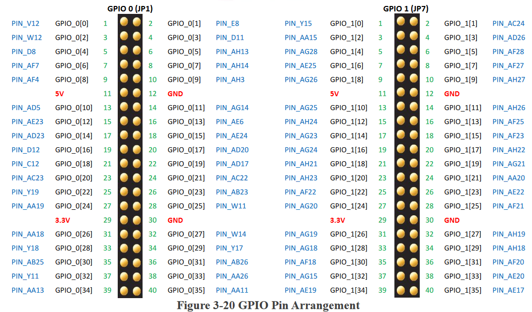

Ich habe mir kürzlich das DE10 nano board von Terasic zugelegt,
nun würde ich darüber gerne den audio DAC pcm5102 via I2s ansteuern,
ähnlich wie es für den Raspberry Pi 4 hier gezeigt wird:
https://bytesnbits.co.uk/raspberry-pi-i2s-sound-output/
Ich habe mir die Datenblatt bzw. Handbuch für das board angeschaut,
finde da aber keine detailierten Informationen zur Pinbelegung wie etwa
alternate functions...
Ich habe auch das Cyclone V Hard Processor System Technical Reference
Manual
ausfindig gemacht
https://www.intel.com/content/dam/www/programmable/us/en/pdfs/literature/hb/cyclone-v/cv_5v4.pdf,
da steht aber auch nichts näheres drin...
von N. M. (mani)
Auf den 2x40 Pin Leisten sind nur FPGA Pins. Allgemein gibt es auf dem
Board sehr wenig HPS Pins.
Schau dir Mal den LTC Stecker an. Da ist zumindest I2C/SPI drauf ob man
da auch welche für I2S nehmen kann.
Edit: in Richtung HDMI scheint es auch zu gehen lt. Datenblatt. Evtl
aber über einen I2S IP Core im FPGA. Musst du schauen.
Wenn dem so ist musst du im Plattform Designer den I2C Core inszenieren
und generieren. Anschließend im Top Level verbinden. Die Pins zuweisen.
Und im Device Tree den I2S Treiber einhängen.
Edit2: Bei HDMI ist es lt. Schematic Pin T13. Jetzt musst du nur noch
schauen ob das ein FPGA Pin ist.
Vorteil an einem IP Core wäre dass du so ziemlich jeden Pin verwenden
kannst.
Nachteil ist der Aufwand bis es läuft.

von N. M. (mani)
Sven W. schrieb:
> hoffte aber eigentlich es ginge einfacher
Kann schon sein dass es einfacher geht. Müsste man halt im DB des SoC
nachschauen. Meine Idee war ja nur zu schauen wie sie es beim HDMI
gemacht haben um dort abzuschauen.

von Andreas M. (amesser)
Wenn Du den Synth im FPGA machen willst, warum baust Du Dir dann nicht
einfach einen I2S Core selbst zusammen. Das ist doch nun wirklich
Spielkram und so kannst den Synth direkt anbinden ohne irgendwelche
Umwege oder unnötige Interfaces.
Fertig mit Wishbone hier:
https://opencores.org/projects/i2s_interface
