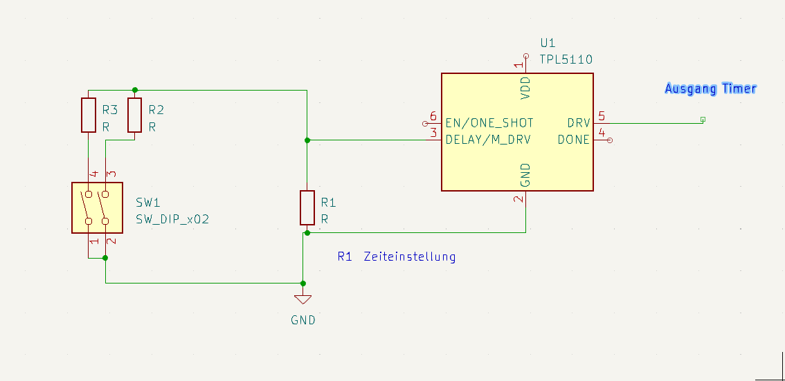

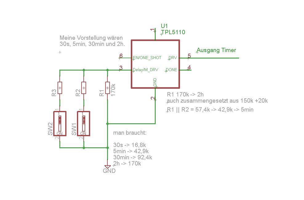

Ich suche eine clevere Idee mit 2 Dip Schaltern soviel wie möglich
Widerstände zu einem existierenden zuzuschalten.
Hintergrund: eine kleine Platine will ich machen, wo 2 SMD dip Schalter
gerade noch so draufpassen. Die Platine soll den watchdog timer in
controllern ersetzen. Angeblich 35nA Verbrauch laut Datenblatt, habe es
noch nicht getestet.
Der TPL5110 ist ein timer im SOT-23 Format, den man per Widerstand gegen
GND an einem Pin einstellen kann. Zeiten von 100ms bis 2h sind
einstellbar.
Meine Vorstellung wären 30s, 5min, 30min und 2h. Vielleicht ist das mit
Kombinationen von R möglich, vielleicht auch nicht.
Da ich nicht mehr als 2 Dip Schalter habe, und mir keine bessere
Verschaltung einfällt, kann ich mit der angehängten Schaltung nur
maximal 4 verschiedene Einstellungen vornehmen.
Gibt es da noch einen Trick wie man da mit 2 Schaltern noch mehr
Kombinationen herausholen kann?
von Michael B. (laberkopp)
Thomas G. schrieb:
> kann ich mit der angehängten Schaltung nur maximal 4 verschiedene
Richtig.
Nein.

von H. H. (Gast)
Michael B. schrieb:
> Alternative Mathematik ?
> Dafür brauchst du einen Trump, keinen hinz.
Unmögliches wird sofort erledigt, Wunder dauern etwas länger.
Es gibt Dipschalter mit Mittelstellung, nP3T.
Aber solche hat der TE wohl nicht.
2 Schalter mit 2 Stellungen: 2²=4 mögliche Stellungen.

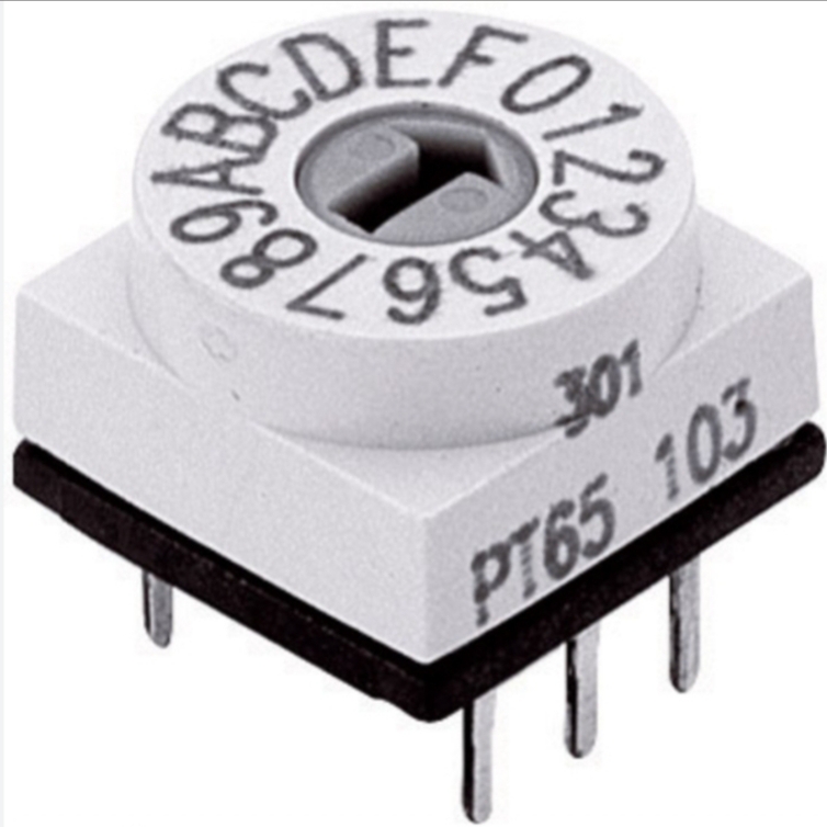

von Enrico E. (pussy_brauser)
2 Schalter mit 3 Stellungen (Tristate): 2 hoch 4 = 16 mögliche
Stellungen.
Aber wenn schon Platz für 2 Dipschalter vorhanden ist, dann passt da
evtl. auch ein BCD-Codierschalter mit 16 Stellungen hin (0-9 plus A bis
F).
von H. H. (Gast)
> F).
Oder einfach zwei seiner Doppelschalter, was ja auch 16 Möglichkeiten
ergibt.

von Bruno V. (bruno_v)
Thomas G. schrieb:
> Mal abwarten. Hier sind auch noch clevere Leute unterwegs.
Da müsste schon was "out of the box" sein, denn mehr als 4
Einstellmöglichkeiten (2*2) bieten 2 Dips nicht.
Out of the box wäre dann sowas wie
 * Zeit (Dip1 für 10s ON, dann OFF)
 * Temperatur, Licht, Feuchtigkeit, ...
 * Umschalt-Dips
 * analoge Dips (mini-Potis)
 * Fuses (z.B. nach Einrichtung)
Nur weiß hier natürlich keiner, was außerhalb der Box denn in Deine Box
passt.

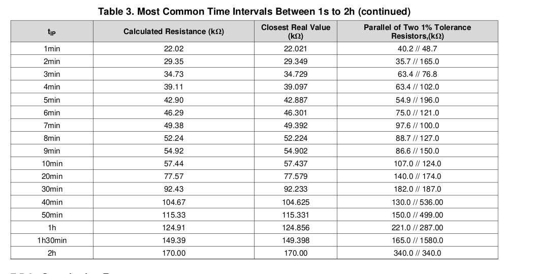

von HaJo (hajohausb)
sind natürlich nicht genau hinzukriegen. Welcher Wert ist denn in der
Tabelle für 30s angegeben?
Mit geratenen 15k würde ich die immer in Serie nehmen,
nen 150k für 2h (165k gesamt),
den 150k kurzschließen für die 30s (15k gesamt),
und dann
entweder nochmal 150k parallel zu den 150k für 30min (90k gesamt)
oder 33k parallel für 5min (42k gesamt)
Drei Wunschwerte sind so etwa hinzukriegen, der vierte wird schwierig.
von Thomas G. (thomas_g760)
Ja, danke für die Anregungen.
Der BCD Kodierschalter ist doch schon mal sehr schön.
HaJo schrieb:
Ja, damit habe ich mich noch nicht befaßt welche Werte ich nehme, weil
ich erst mal gucken wollte was es da noch so gibt.
Die wollen mir alle einreden, daß 2² = 4   aber ich will das nicht.
"auf den Boden stampf"
Ich will irgendwas so in der Zeitspanne haben, ob das nun 4 oder 7
Minuten sind ist egal.
Thomas G. schrieb:
> Aber ein Poti gefällt mir nicht.
Ein Poti bräuchte auch eine Skala, um die Timerzeiten einstellen zu
können.
Bei einem BCD-Codierschalter kann man bequem die 16 rastenden Stellungen
mit den entsprechenden Zeiten (und Widerstandswerten) als Exceltabelle
auf ein DIN-A4 Blatt ausdrucken und mit Laminierfolie vorne gut sichtbar
ans Gerätegehäuse kleben.

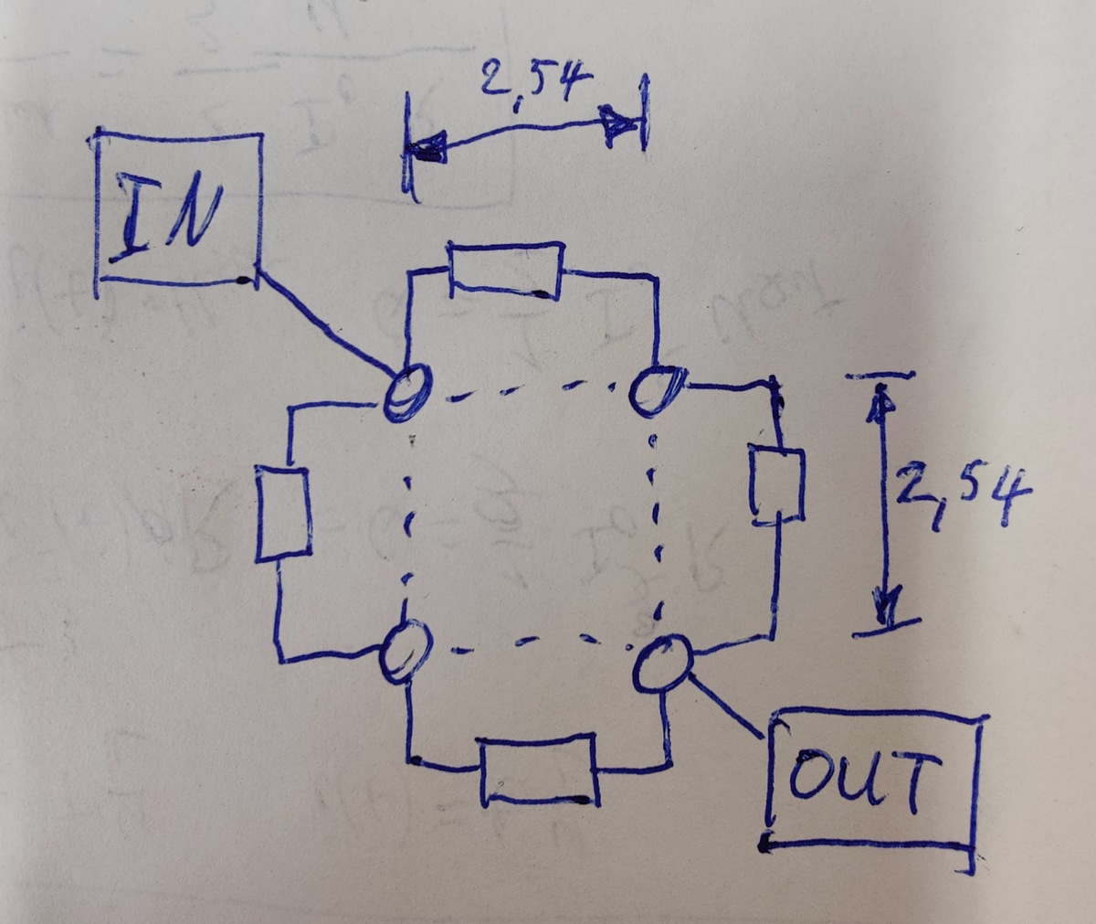

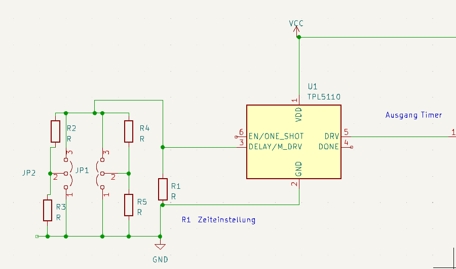

von Roland D. (roland_d284)
Moin,
Wenn ein Doppel-DIP-Schalter drauf passt, dann passen auch zwei Jumper
drauf, also 4 Pins im Quadrat.
Durch Setzen oder nicht von Verbindern kannst du so erreichen:
-keiner Verbinder
-horizontal oben/unten/beide
-vertikal links/rechts/beide
macht im Summe 7 Stellungen.
Siehe Bild. Fragt sich nur - und das ist sicher eine interessante
Knobelaufgabe - welche Werte die Widerstände haben sollten...
Gruß, Roland
von Simon A. (raster_a)
Ich hätte auch eine Stiftleiste und Jumper empfohlen. Verschaltung wie
in der Skizze.
Berechnen darfst du das aber selbst. Hab heute noch was anderes vor:P

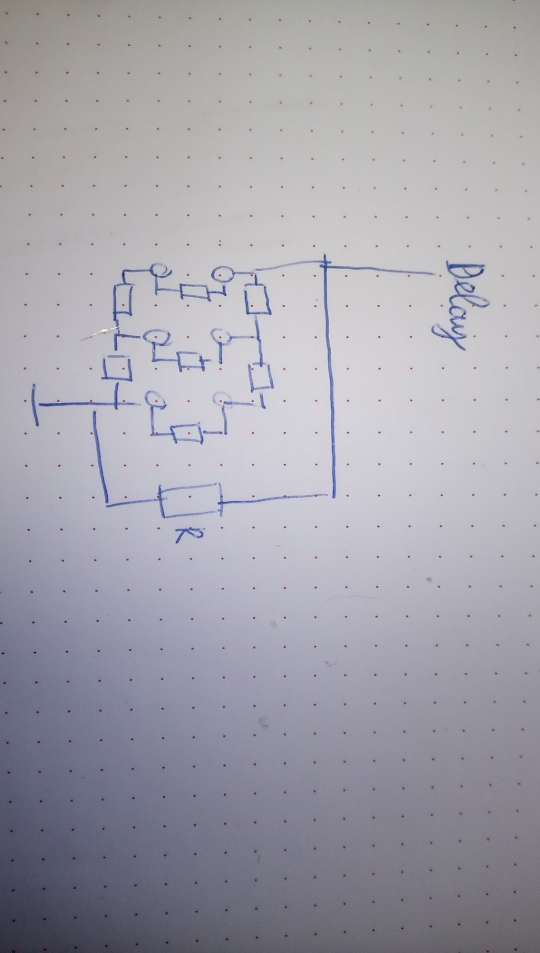

von Joachim B. (jar)
sind 4 Einstellungen
passt doch
hilft natürlich immer, bei Mami
Also wenn Mami nicht mag,
hier ein Anfang
den Rest kannst du dir selber in deinen Toleranzen ausknobeln,
vielleicht klappt es,
wenn nicht war es wenigstens ein Versuch.
> Gruß, Roland
Ja, genau, das ist die Lösung. Dazu noch billigst mit Jumper.
> in der Skizze.
Ja, genial, danke.
Ich hänge jetzt noch meine Version an, die ich gerade angefertigt habe
als ich deine Skizze noch nicht gesehen habe.

> die Preise für diese Kodierschalter sind ja ....
Zu Beginn waren dir die 5x7.5mm für 2 DIP Schalter das maximale an
Platz, nun ist plötzlich ein 7.5x7.5mm Codierschalter die optimale
Lösung, ein 5x5mm Poti nicht.
und verschwiegen hast......
das die als Umschalter arbeiten, konnte ich nur 2-polig wie in deiner
Zeichnung annehmen
von Manfred P. (pruckelfred)
>> Gruß, Roland
Da ist R1 überlüssig, weil immer R2-R3||R4-R5 parallel zu ihm liegen.
Denke mal über eine Reihenschaltung nach, aus dem Bauch heraus sollte
die besser zu rechnen sein.
Ja, der BCD Schalter is mir auch zu groß und zu teuer, aber trotzdem
wäre das eine schöne Lösung auf die ich selbst nicht gekommen bin.
Ja, mein letztes Bild ist halber Schwachsinn. Die von Roland und Simon
sind die genialen weil der jumper auch noch horizontal gesetzt werden
kann.

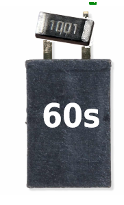

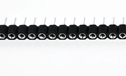

Ich weiß, dass die Lösung mit den zwei Jumpern schon gewählt ist und mir
gefällt sie auch richtig gut, aber ich hatte gerade noch eine andere
spontane Eingebung:
Der Widerstand ist nicht auf dem Board, sondern auf dem Jumper!
0805-Widerstände lassen sich sehr gut auf die Pins von zweipoligen
Buchsenleisten löten. Dann kann man noch den Zeitwert drauf schreiben
und steckt nach Bedarf einen passenden Widerstand auf die Schaltung.
Dazu gibt es dann ein Tütchen mit verschiedenen Widerstandsjumpern.
Vielleicht nicht für dieses Projekt, aber die Idee wollte ich zumindest
niedergeschrieben haben.
von Max I. (powermeter)
Die Jumper sind gut, aber das hier...
...gefällt mir noch am besten.
von Ron-Hardy G. (ron-hardy)
oder man nimmt eine Buchse und steckt den passenden Widerstand da rein.
Das habe ich in meiner Diplomarbeit so gemacht. Allerdings mit
DIP-8-Sockel (weil ich da 2-3 Rs und Cs parallelschalten musste).
Es gibt (bzw. gab damals) genügend DIP und SIP - Sockel, die bedrahtete
Widerstände kontaktsicher und fest hielten.
Gut, daß Du es geschrieben hast.  Das ist eine gute Idee.
Man könnte da bedrahtete Widerstände mit 1/8W die ziemlich klein sind in
diese runden pin sockel stecken.
