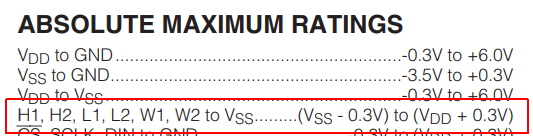

von Bauform B. (bauformb)
Thomas T. schrieb:
> ich möchte einer Heizungssteuerung Temperaturen vortäuschen...
mehrere, also auch Wasser- oder Abgastemperaturen?
> 1x Digital-Poti MAX5496ET, dual (10-bit 10k) mit CLK/MOSI/CS
Das ist schon mal viel besser als I2C. Und mit EEPROM, damit es nach
einem Stromausfall mit der letzten Temperatur weiter geht? Kann das
funktionieren?
> Der normierte Bereich ist -50..+150°C = 1068,65..4397,70 Ohm
Die Potis haben mit ±25% etwas größere Toleranzen; evt. möchte man ein
normales Poti oder ca. 1k Festwiderstand in Reihe schalten. Damit würde
auch der Strom durch die Eingangsschutzdioden des MAX begrenzt -- wenn
er welche hat, wenn nicht, dann geht es garnicht.
Am Wiper sind max. VDD+0.3V erlaubt. Die werden überschritten, wenn die
Heizung eingeschaltet ist, aber der DC/DC-Wandler nicht. Im Extremfall
liefert der Eingang der Heizung auch im Betrieb mehr als 5V.
Thomas T. schrieb:
> Kann folgender Ansatz funktionieren:
> 3x Optokoppler für Datensignale
> 1x DC-DC 5V/5V 1W (RFB-0505S) mit Low-Drop-LDO
> Diese Anordnung "floated" dann und die Steuerung sieht nur den Widerstand.
Alle Potentiale, die das Poti an seinen Potianschlüssen haben darf, sind
gegen die Versorgungsanschlüsse (also vor allem GND) spezifiziert. Also
klappt das nicht einfach so mit "floatet" potentialfrei in der Luft
herum.

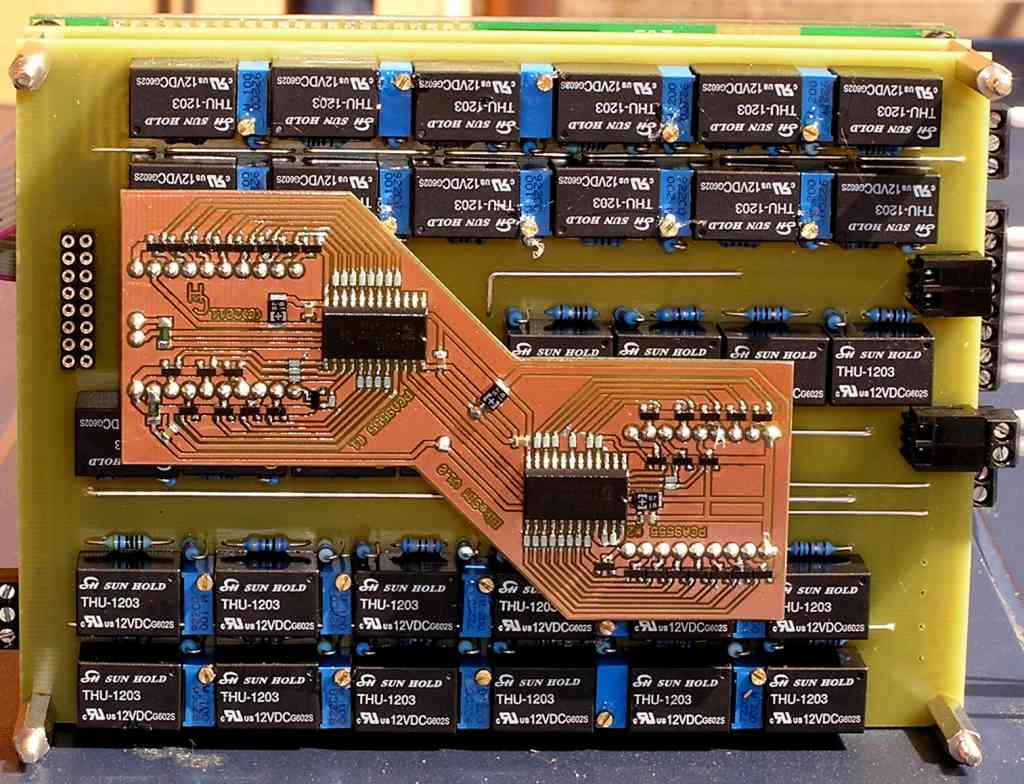

von Crazy Harry (crazy_h)
Michael B. schrieb:
> Klar kannst du 2000 1 Ohm Widerstände per Relais umschalten.
Das geht auch mit 16 Relais und binär gestuften Widerstandwerten
(1,2,4,8,16,...,32768 Ohm). Im Foto doppelt auf einer Platine.

Die Relais-Dekade von  von Crazy H. (crazy_h)
16.01.2024 17:12 ist im Moment mein Favorit.
Gibts die auf Github :-) (für KiCad)
Wie gesagt, die restliche gesamte Hausautomation macht ein
österreichisches
SPS-Fabrikat (B<...>R)
Nein weil das nur ein Teil einer größeren Schaltung ist.
Du mußt also 1630 Ohm (0°C) bis 3392 Ohm (100°C) simulieren.
Der Grundwiderstand ist dann die 1630 und mit den Relais mußt du 1762
Ohm abdecken. Dazu reichen bei 1 Ohm Auflösung (entspricht etwa 0.056°
Auflösung) 11 Relais.

von Gerald B. (gerald_b)
Das Zauberwort heißt R2R Netzwerk. man braucht nur einen Wert, davon
aber viele. 1% Genauigkeit sollte reichen, wenn die Widerstände aus
einer Produktionscharge sind, also aus dem selben Gurt stammen. Der
Fehler untereinander ist meist wesentlich kleiner.

von Manfred P. (pruckelfred)
Thomas T. schrieb:
> Von den Relais (Takamisawa RY-Series)
> dürfte ich noch einen Sack rumliegen haben.
Damit sind sie erste Wahl, weil sie nicht gekauft werden müssen. Ich
lege meine Basteleien regelmäßig auf vorhandenes Material aus, das kann
dann z.B. ein 100V-Kondensator an 12V sein oder ein TO-220-FET für 1mA
Last.
Schaue aber nach dem genauen Typ Deiner Relais, nicht, dass Du 5V-Typen
mit je 111 mA füttern musst und Deine Versorgung zur Heizung mutiert.
> Allerdings kämen wohl auch DIP-Reed-Relais in Frage.
Warum, weil es chic aussieht?
Ich habe hier einige SDS-DA2-DIL, deren Körper ist 19mm lang. Deine sind
20mm, da gibt es kaum Fläche zu sparen.
> Ideal wäre, wenn die ein I2C-Expander direkt treiben könnte.
Dann musst Du PhotoMOS kaufen, damit könnte das machbar sein. Die haben
natürlich etliche Ohm Kontaktwiderstand, aber kommen mit 5..8 mA
Ansteuerung aus.
> Bisschen mehr als ein Wochenend-Projekt, aber was solls.
Kommt drauf an, wie schnell Du löten kannst. Mir ist es inzwischen egal,
ob ich an einer Schaltung zwei Tage oder zwei Wochen baue. Manchmal
sitze ich 6 Stunden am Lötkolben, an anderen Tagen habe ich nach 2h
keine Lust mehr.
