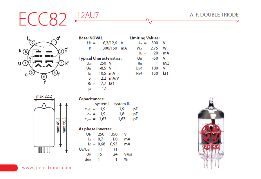

von Klaus B. (forrestjump)
Angeregt durch einen Thread und passenden Link,
http://www.vlf.it/accardo/vlf_Tube_eng.html
habe ich nun die Teile zusammen um die Schaltung aufzubauen.
Mir fehlen das Wissen, um die richtige Zuordnung des Datenblattes zur
Symbolik der veröffentlichten Schaltung fehlerfrei zu verifizieren, bzw.
habe es versucht und bitte einen Tube Sachverständigen noch einmal
darüber zu schauen, ob die Zuordnung so richtig ist wie von mir
nummeriert und eingetragen.
von Mark S. (voltwide)
Sieht erst mal korrekt aus. Ob die ECC82 bei nur 12V Anodenspannung
genug verstärken bezweifle ich allerdings.

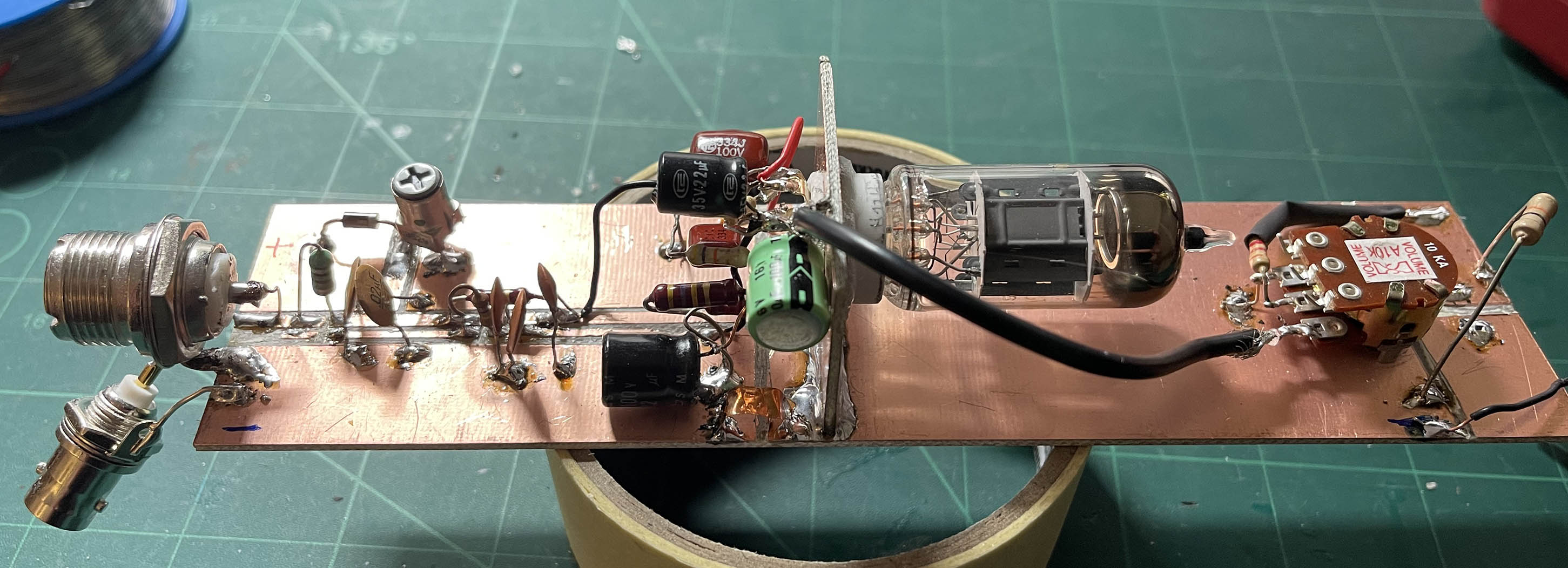

ja gibt es,
die Schaltung ist fertig aufgebaut und nach erstmaligem Einsatz gestern
Abend
ist die anfängliche Begeisterung erstmal einer gewissen Nüchternheit
gewichen. Möglicherweise wurden aber auch Fehler gemacht, das werd ich
heute Nachmittag nochmals überprüfen. Die Röhre ist gebraucht und von
Toshiba. Heizung funktioniert wie vorgesehen, aber irgendwie ist die
erste Stufe taub, während die zweite deutlich verstärkt. (Fingertest)
;-) Zu mehr hat die Zeit gestern Abend nicht gereicht. Günters Anregung
werde ich zunächst aufgreifen und dann auch über kaskadierbare 9 Volt
Batterien als Anodenspannung nachdenken.
Vielleicht auch einen Blick auf die zahlreichen "erprobten" Kopfhöhrer
Preamp Schaltungen mit dieser Röhre werfen.
so, nachdem ich den Koppelkondensator zwischen den beiden Stufen
ausgetauscht und auf 220 nF verringert habe, arbeitet die Schaltung wie
beschrieben. Sinus Eingang mit 0.5V und gemessen Scope Ausgang auch wie
beschrieben auf vlf.it mit eindeutiger Verstärkung.
Nur der Röhrensockel ist scheinbar Mist. Es scheppert und kracht im
Lautsprecher wenn die Röhre berührt wird, das es nur so eine Art hat.
Mal sehen ob man die Kontakte etwas enger stellen kann um das zu
minimieren.
Jetzt mal verschiedene Antennen ausprobieren.

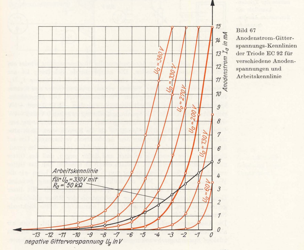

von Günter L. (Firma: Privat) (guenter_l)
von Klaus B. schrieb:
>aber irgendwie ist die erste Stufe taub,
Ja, ist dir ja vorhersagt worden. Schau dir mal die
typischen Kennlinien einer Triode EC92 an. Bei der ECC88 ist
es auch nicht viel anders. Der Ruhearbeitspunkt sollte in der
mitte des steilen linearen Bereichs sein. Wenn der Arbeitspunkt
unten im gekrümmten flachen Bereich liegt, hast du nur sehr
wenig Verstärkung. Bei 60V Anodenspannung müßte die
Gittervorspannung etwa 0,3V sein, bei 200V etwa 1V
Gittervorspannung. Nun entsteht ja auch schon ohne
Kathodenwiderstand am Gitterableitwiderstand eine negative
Spannung, durch den sogenannten Anlaufstrom. Der entsteht
weil die Elektronenwolke um die Kathode, das Gitter negativ
aufläd und dann durch den Gitterableitwiderstand nach
Masse abfließt. Diese negative Gitterspannung wird dann um
so größer je größer der Gitterableitwiderstand ist. Das
bedeutet, daß diese Gitterspannung dann auch ohne
Kathodenwiderstand dann schon ausreicht oder sogar zuviel
ist. Siehe deine Schaltung mit den 10MOhm Gitterableitwiderstand.
Da ist ein zusätzlicher Kathodenwiderstand vollkommen unsinnig.
Die Koppelkondensatoren C1, C4, C5 sind auch unsinnig groß,
da reicht 33nF vollkommen aus.
Liegt es wirklich am Röhrensockel, oder kommt es hier zur Mikrofonie
eigentlich ist sie dafür unempfindlich. Aber man weiß ja nie, da sie
nicht mit den vorgesehenen Daten betrieben wird.
Wird die Röhre nur berürt, oder bewegen sich die Stifte
dabei im Sockel, also Kontaktprobleme?
es handelt sich um diese Röhrensockel:
https://www.ebay.de/itm/196166252460?var=496010265617
in dem die "Buchsen" im gewissen Maß frei beweglich sind.
Mikrophonie spielt sicherlich auch eine Rolle, aber verursacht nicht
dieses typische "krachen". Das hört sich dann eher "dumpf" an, wenn man
zB. an einen der Scheiben Cs klopft.  Das muß vom Sockel kommen, denn
wenn man die Stifte schon zum Messen an der Lötseite berührt, geht es
los. Hab mit der Uhrmacherlupe auf kalte Lötstelle geprüft, aber scheint
alles fest zusammen zu sein. Vielleicht doch nochmal nachlöten.
Auch habe ich die Stiftaufnehmer auf der Röhrenseite schon "enger"
gestellt, aber so richtig hat das nicht geholfen.

Den Heizkreis nur in/mit sich selbst verdrahten! Die Profis habe die
Leitungen verdrillt.
Heizpinne sind 4, 5 und 9. Bei 12,6 V Heizspannung an Pin 4 und 5, Pin 9
offen. Bei 6,3V Pin 4 und 5 verbinden, diese beiden und Pin 9 sind dann
die Anschlüsse.
73
Wilhelm

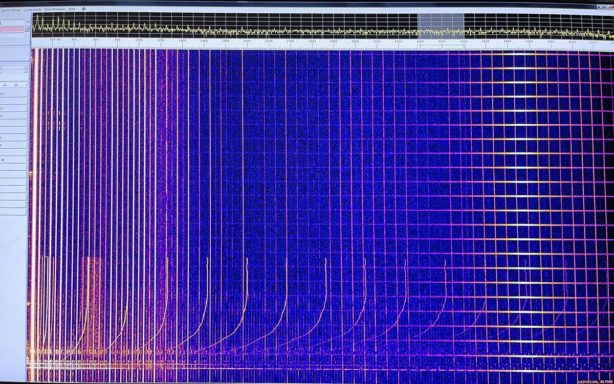

Als Anhang aber mal eine Momentaufnahme meiner low VLF Umgebung an einer
Diamond Diskone auf dem Balkon.  Bei einem Bild sind vermutete digitale
Signale zu sehen. Stammen die von einer Rundsteuerung, oder doch eher
aus meinem Rechner?
Nervig sind die regelmäßigen Knackser die als waagerechte Balken zu
sehen sind. Keine Ahnung woher diese stammen. In anderen Beiträgen
schrieb mal jemand etwas von Weidezaun. Die Spannungsversorgung stammt
aus einem regelbaren 80er Jahre Trafonetzteil
von Al (almond)
Wie bitte, VLF-Empfang mit einer Diamond Discone, einer für VHF/UHF/SHF
bestimmten Antenne?
Da kann man getrost davon ausgehen, dass das Zuleitungskabel als
eigentliche Antenne wirkt und dabei alle häuslichen Störungen aus der
Nachbarschaft auffängt.
