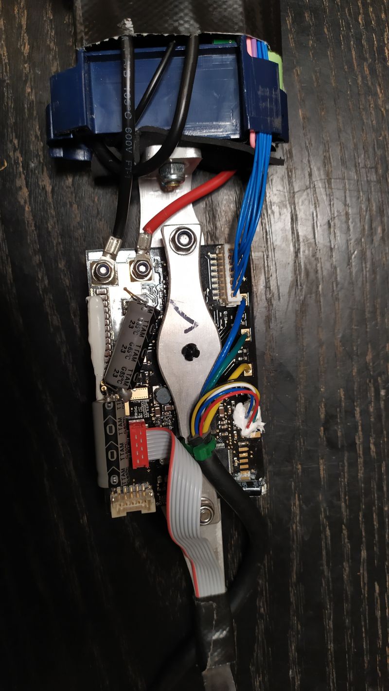

Könntest Du ein Foto Deines zerlegten Akkus veröffentlichen?
Mich interessieren zwei Dinge:
1. Verfügt Dein Akku über eine Einzelzellen- bzw Einzelblocküberwachung?
2. Sind Sicherungsdrähte vorhanden?

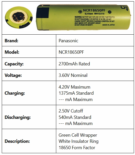

Nach deiner Beschreibung müsste es sich ja um diese Zellen handeln?
Mit nur 500mA Entladestrom wären die für Pedelec Anwendung aber extrem
ungeeignet.
> ungeeignet.
Naja, das ist eine Angabe "Standard". zum Maximum steht da nur ---
Die Zellenbeschreibungen unterscheiden sich aber trotz anscheinend
selben Typ gewaltig. Laut diesem Link z.B.
https://www.akkuteile.de/panasonic-ncr18650pf-a-2900mah-3-7v_100634_1235
Entladestrom 3C / 10A

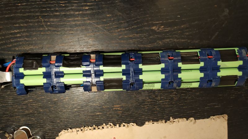

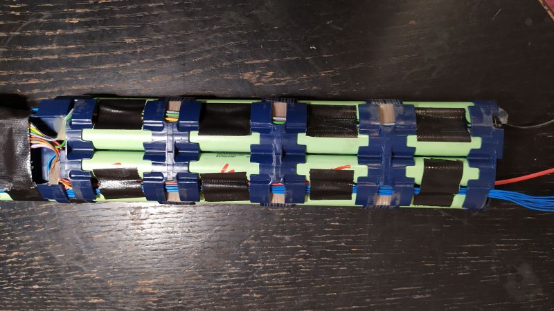

siehe Anhang
Die Zellen sind anscheinend wie folgt verdrahtet (genau habe ich es noch
nicht ausgeklingelt, ist alles verklebt etc) von rechts nach links laut
obigen Bild
Block1=6 Zellen, 3P2S
Block2=6 Zellen, 3P2S
Block3=6 Zellen, 3P2S
Block4=6 Zellen, 3P2S
Block5=3 Zellen, 3P1S
Block6=3 Zellen, 3P1S

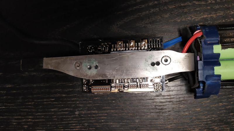

von Peter M. (r2d3)
Dem letzten Bild nach scheint Dein Akku über ein BMS zu verfügen!
Es bleibt noch das Risiko, dass ein besseres BMS den Akkuwechsel bemerkt
und den Spannungsausgang deswegen nicht freischaltet.

von Ralf X. (ralf0815)
> obigen Bild
Nein, die Zellen sind zu 10 Paarungen a`3 Zellen verdrahtet, woraus sich
die Nennspannung von 36V ergibt.
Aktuell schreibt coboc seinen Akkupacks 380Wh  und LG Zellen zu,
allerdings ohne Nennspannungsangabe.
Viele neuere Zellen haben 3,7V Nennspannung, die meisten Akkupacks
werden dennoch idR. mit der Gesamtnennspannung verkauft, also z.B 24V,
36V, 48V.
Bei einem reinen Zellentausch solltest Du 3,6V Zellen nehmen, damit ein
vorhandenes Standardbalancing in seinem begrenzten Umfang funktioniert.
WENN ein BMS einen einfachen Zellentausch erlaubt, klappt das auch mit
jeder x-beliebigen Kapazität.
Die neuen Zellen sollten einen Dauerentladestrom von 10A vertragen, mehr
schadet an sich nicht.
Ein Betrieb nahe der Dauerlastangabe wirkt sich meist negativer auf die
Lebensdauer aus, als die "Hochzüchtung" ab Werk.
Zellen unbedingt von einem zuverlässigen Lieferanten kaufen und auch
dort keine absoluten Nonames.
Viele haben mit https://www.nkon.nl/ gute Erfahrungen gemacht.
Wer wirklich gut arbeinen möchte, misst vor dem Verschweissen der Zellen
alle einzeln aus und kombiniert dann die Zellen optimal.
Allerdings bringt das nur etwas, wenn man dass passende Messgedöns hat
und auch ausreichen Ahnung von der Materie.
Das Verschweissen der Zellen sollte man unbeding ausreichend an
Schlachtware üben, bevor man an die neuen Zellen geht.
Für das Arbeiten am reinen Zellenpack gehört dieser unbedingt kpl. vom
BMS getrennt und erst nach Fertigstellung wieder verbunden.
MANCHE BMS müssen während des Zellentausch unterbrechungsfrei von
Ersatzzellen versorgt werden!
Eine Unterbrechung kann dort zu einer wieder freischaltbaren Sperre
führen, aber ggf. auch (Bosch & Co..) zu einer unbehebbaren Dauersperre.

von Uli S. (uli12us)
Wie schon mal geschrieben, wenn das alles ist, was auf dem Teil drauf
ist, dann klappt das schon wenn die 3*331 getauscht werden, wenn da neue
Akkus rein kommen. Vermutlich wird aber das meiste, vor allem das, was
alles dicht macht, auf der Rückseite liegen.
Juhu, es lebt!
Ich habe die 10 3er-Gruppen jeweils auf ca. 3 Volt hochgepusht mit dem
Labornetzteil (kleiner Strom, Spannung langsam hochgedreht, ca. 15
Minuten pro 3er Gruppe)
Am Eingangs-Stecker und am Ausgang des Packs konnte ich dann ca. 29 Volt
messen. Das BMS ist also anscheinend gutmütig und macht nicht "zu" wegen
leerer und abgeklemmter Akkus.
Das Ladegerät ist wohl ein "intelligentes" (Unterspannungsmessung,
Stromprüfung, Verpolschutz etc). Ich hatte schon es mal überprüft mit
einem Werkzeugmaschinen-Akku. Dieser war auf 15 Volt runter, da mochte
das Netzteil noch nicht loslaufen. Nun mit den 29 Volt kam es direkt in
Schwung, und füttert seit 5 Minuten den Radler-Pack. Hat sich
mittlerweile auf 34 Volt hochgehangelt.
Ich bin mir nur noch nicht ganz sicher wie mutig ich bin, und wie lange
ich das Ladegerät am Pack dran lassen soll....

von B. (overdrive)

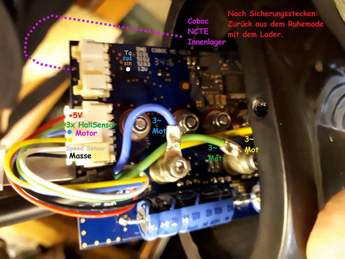

Im Nachgang, mein COBOC hatte ich wegen einem knackenden Innenlager auch
schon zerlegt.
> schon zerlegt.
uh, das sieht aus wie bei mir (die coboc Komponenten). Es war bei meinem
coboc schon etwas Quälerei, die Kabel zur LED Platine und zur
Ladebuchste aus dem Rahmen zu fummeln. Das wird ein Spass, die wieder da
rein zu bekommen! Ich sehe, du hast die LED-Leiste "draussen", die
Ausbau-Art ist sicherlich modellspezifisch.
--> Hattest du denn auch die Zellen getauscht vom Akku-Pack?
--> Bonus-Frage: Gibt es zur Ladebuchse irgendine Abdeckung? Mich stört
etwas, dass da die Buchse voll bestromt ist und offene Kontakte hat.
Zumindest bei meinem Rad.
Wie sich das wohl bei Regen darstellt mit der offenen Buchse?  Ich kann
ja nicht immer ausschließen, das es nicht bei Regen gefahren wird.

kleines Update zu meinem Thema:
1. Mein YR1035+ ist mittlerweile eingetroffen. Laut Messung haben die
3er Gruppen jeweils irgendwas zwischen 11 und 14 mOhm Innenwiderstand.
Ist es so, dass sich die Innenwiderstände der Zellen "einfach"
aufsummiern (bzw. hier teilen) wie "normale" Widerstände? Dann käme ich
bei angenommener Gleichverteilung auf 33 .. 42 mOhm pro Einzelzelle im
3er Block.
2. Laut lili.fortyone.ai/de-prediction.html ist für meinen Zellentyp
(Panasonic NCR18650PF) mit dem Innenwiderstand alles jenseits von gut
und böse (losgelöst von der fragwürdigen Wiederbelebung bei der
vorgefundenen Tiefentladung)
3. Laut Recherche hat das Radl (Coboc ecycle von 2014) ein Akkupack mit
300 Wh, das passt genau zu (2.7 Ah x 3.7 V x 30 Stück). Der Motor wird
mit 250 W angegeben. Bei Vollast ergäben sich bei 36 Volt also 7 A für 3
parallele Zellen, also ca. 2.3 A / Zelle. Das scheint überschaubar für
eine gute LiIon Zelle

Ich würde mich aber noch mal trauen, derzeit vor Zellentausch
kontrolliert die eigentliche Motor-Steuer-Platine an den Pack
anzuklemmen, und zu messen, ob bzw. was diese so im Ruhezustand an Strom
konsumiert.

So, ich habe mal angefangen meinen Pedelec Akkupack zu zerlegen. Ist ein
bisschen Fummelei, das Pack auseinander zu bekommen (Verkabelung,
verklebung, verlötung)
Mittlerweile habe ich ungefähr die Hälfte des Packs auseinander
bekommen, und die einzelnen alten Zellen (die 3er Gruppen) voneinander
getrennt. Die einzelnen Zellen habe einen Innenwiderstand von typ 22 und
23 mOhm, Ausreisser sind 21 und 24 oder sogar eine 25. Der Wert scheint
gar nicht so schlecht zu sein
Wieder was gelernt: Innenwiderstände von parallel geschalteten Akkus
verhalten sich nicht "einfach" wie parallel geschaltete ohmsche
WIderstände. 3 x 23 mOhm parallel ergibt dann also ca. 13 mOhm gesamt.

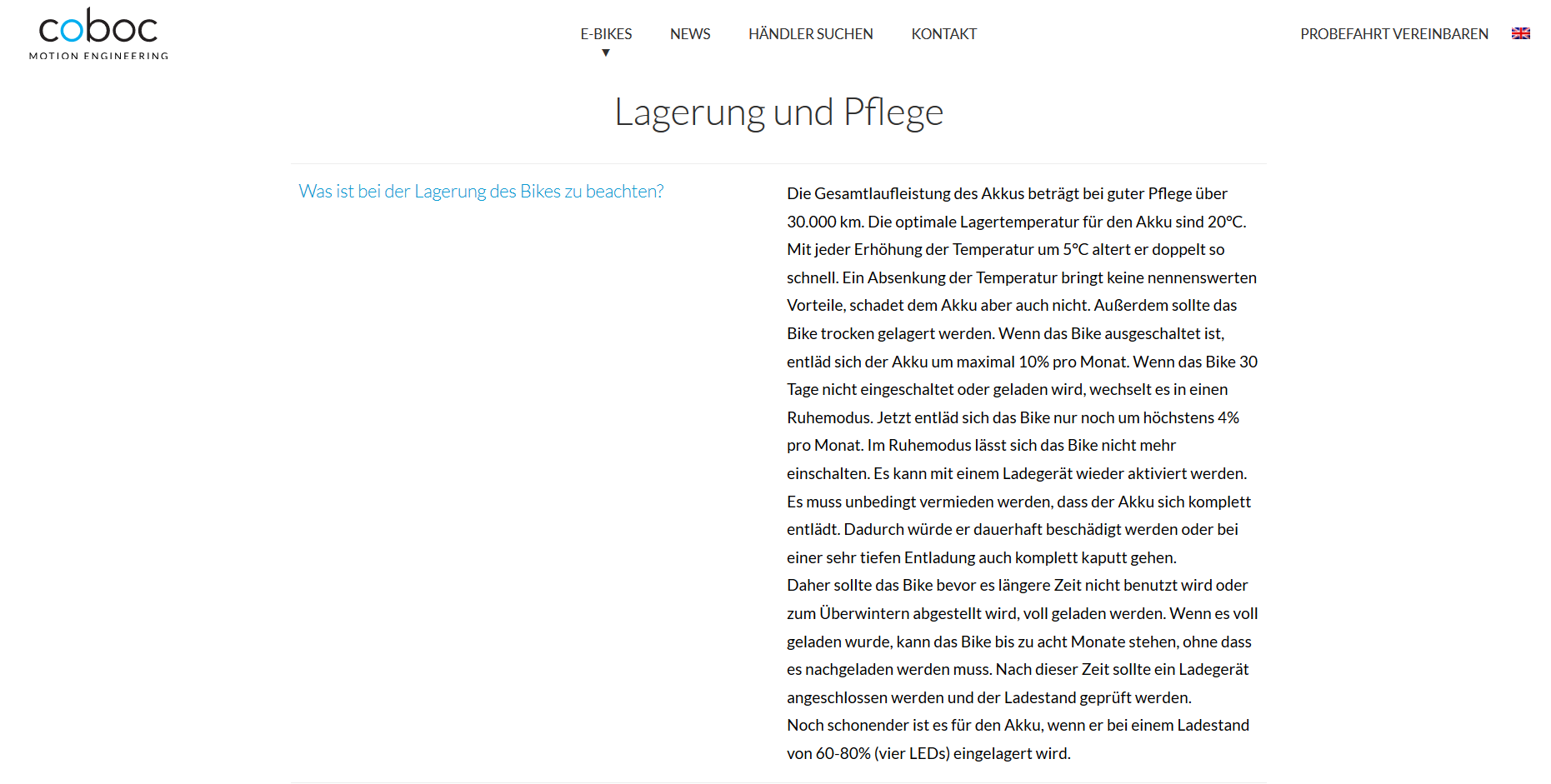

gefahren werden. Wird nicht getreten, schalten die LEDs nach ein paar
Minuten wieder aus.
Ist das Bike länger als 30 Tage nicht im Betrieb, dann Ruhemodus (Bild).
=> Laden.

ich komme mit meinem coboc einfach nicht weiter. Hab es jetzt eine Zeit
ruhen lassen, und möchte mich nun mal wieder dran geben.
Was ich bisher gemacht hatte:
1. Akkupack Zellen erneuert (Ausgangsspannung des BMS bei vollständig
geladenen Zellen ist ca. 38V, deklariert als "36V Pack")
Motosteuerung an Akkupack angeschlossen, und "Bedienteil" (Taster und
LED) angeklemmt. Motor war noch ab. Auf Tasten rumgedrückt, keine
Reaktion (auch kein aufblitzen)
Motoor und Tretlager auch noch an Motorsteuerplatine angeschlossen,
wieder auf Taster des Bedienteils rumgedrückt. Keine Reaktion.
Die Steckerbelegung für das Bedienteil ist auf der Motor-Steuerplatine
aufgedruckt. Da kommen aber keine 12V am Stecker an, demzufolge kann da
ein Druck auf den Taster auch nichts bewirken.
Ich habe einen "IR P320 T" oder "P320 I" oder "P320 1"(so lese ich es)
im Verdacht, erl liegt irgendwie im Eingangskreis der
Spannungsversorgung der Motor-Steuerplatine.
Ich finde aber weder von International Rectifier noch von Infineon ein
Datenblatt zu dem Käfer
Versorgt wird der IR-Käfer auf Pin1 mit GND, und Pin3 mit +36V
Eingangsspannung. Pin5 und Pin6 sind gebrückt. Mer hatte ich noch nicht
drekt ermitteln können.
Wenn ich es richtig deute, versorgt der IR Käfer dann zwei
nachgeschaltete MCP1703 (LDO 5 Volt). Die bekommen aber auch nichts
eingangsseitig zugespeist.
--> hat jemand einen Hinweis für mich, was der IR Käfer für einer ist?
Bei alldatasheet finde ich nichts, was da in etwa passen könnte
https://www.alldatasheet.com/view.jsp?sField=1&Searchword=P320&list=75
vielleicht habe ich mich selber auf eine falsche Fährte gebracht.
Laut diesem ebay Angebot
https://www.ebay.de/itm/111055306111
könnte es auch ein IRF7343 sein ...

ich habe jetzt mal ein "Labor" Netzteil an der Motorplatine
angeschlossen, es liefert knapp 30V.
Der Eingangs-Käfer auf der Motor-Steuerplatine ist wohl tatsächlich ein
IRF 7343. Er schaltet die Eingangsspannung zu oder ab, und zwar auf der
+ und - Leitung vom Akku-Pack. Ich messe am IRF7343 von Drain1 zu Drain2
eine Differenz-Spannnung von +28,70V - das klingt plausibel.
Danach verläuft sich die Spannung irgendwo auf der Platine - um unter
anderen zwei MCP1703 zu versorgen, sowie "irgendwie" die benannten 12V
für die LED Bedien-Platine und das Tretlager zu erzeugen. An den MCP1703
kommt nichts an und demnach auch nichts raus. Da ist erst mal Forschung
angesagt.
Als Controller ist ein dsPIC33EP im Einsatz, der muss ja irgendwoher
seine Eingansspannung bekommen. Ich vermute, von einen der MCP1703.
Nächster Kandidat ist ein "TI DRV8302"
https://www.ti.com/product/de-de/DRV8302.
Da wirds jetzt spannend, sich da durchzufummeln

Du hattest ja die Innereien deines coboc auch schon mal auf dem Tisch
gehabt (weiter oben gab es Fotos).
Kannst du dich erinnern, wo bei deinem cobox das BT-Modul verbaut
war/ist? Im "Bedienteil" mit den LED, oder auf der Motor-Steuerplatine,
oder ganz wo anders?
Bei meinem ist noch kein BT dabei, sondern nur eine 8-polige
Diagnose-Buchse (vom/zum Controller dsPIC33EP). Beschriftet ist sie mit:
1. SPI DA
2. SPI CL
3. 5V
4. PGEC1
5. PGED1
6. GND
7. 3V3
8. *MCLR(1)
von B. (overdrive)

Das bedeutet wiederum, dass sich das BT-Modul ... woanders befinden
muss. Ob da nun 1, 2 oder 3 Platinen verbaut sind, könntest du eventuell
aus Erinnerung noch wissen, als du die Innereien des Radl mal auf dem
Tisch liegen hattest. Funktional sehe ich da 3 Teile:
a) BMS des Batteriepacks
b) Motorsteuerung (an dem aus Tretlager und Bedienteil angeschlossen
sind)
c) Bluetooth-Sende/Empfangsmodul
Möglicherweise hatte coboc das bei deinem Rad ja schon alles auf eine
Platine zusammen gefasst.
von B. (overdrive)
Für Dein ungezügeltes Interesse noch paar Bilder:
danke für die Bilder.
ist ja schon mal interessant, so eine Folge-Platine kennen zu lernen.
Änderungen:
a) die Leitungen zum Motor (3xdick, 8x"dünn") sind bei mir direkt auf
der Platine angelötet, bei dir gesteckt bzw. geschraubt
b) das BMS ist direkt auf die Platine gewandert (bei mir: im Pack
integriert)
c) Die BAT+ Leitung des Akkus ist mit einer Sicherung in der Zuleitung
abgesichert.
Ein Bluetooth Funk "Modul" ist nicht auszumachen. ALlerdings gehe ich
davon aus, dass es ebenfalls in die Platine integriert wurde, da coboc
es ja auch geschaft hat, das BMS mit der Motorsteuerung zu integrieren.
Die Integration der beiden Platinen erklärt auch die höhere
Akkupack-Kapazität neuerer Räder: Der frei gewordene Platz im Pack (BMS)
reicht für 6 Zellen (36 anstelle 30 Zellen, also +20% Kapazität).

was bist du denn gleich so nervös? Ich hab mir weiter oben noch mal den
pack von overdrive angesehen. Er hat (6+6+6+6+6)=30 Zellen, also 5
Zellen mechanisch hintereinander. Bei mir sind es (6+6+6+6+3+3)=30
Zellen, also 6 Zellen mechanisch hintereinander. Sein Mehrplatz (1
Akku-Länge im Pack) wird durch die Kombi-Platine aufgefüllt. Alles
bestens.
