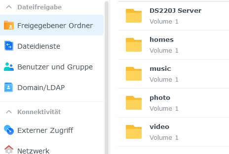

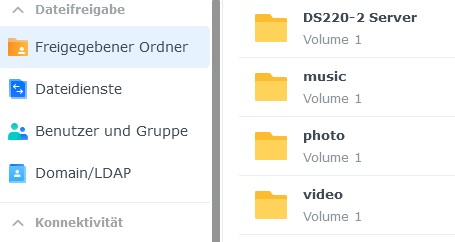

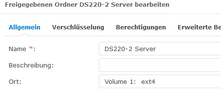

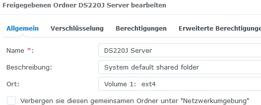

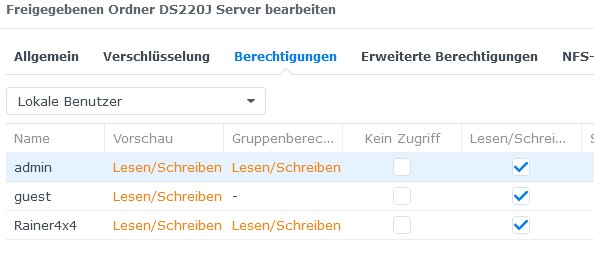

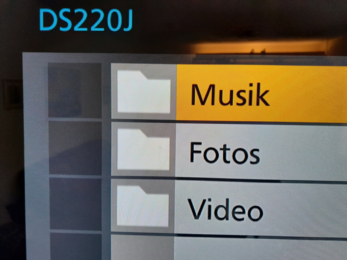

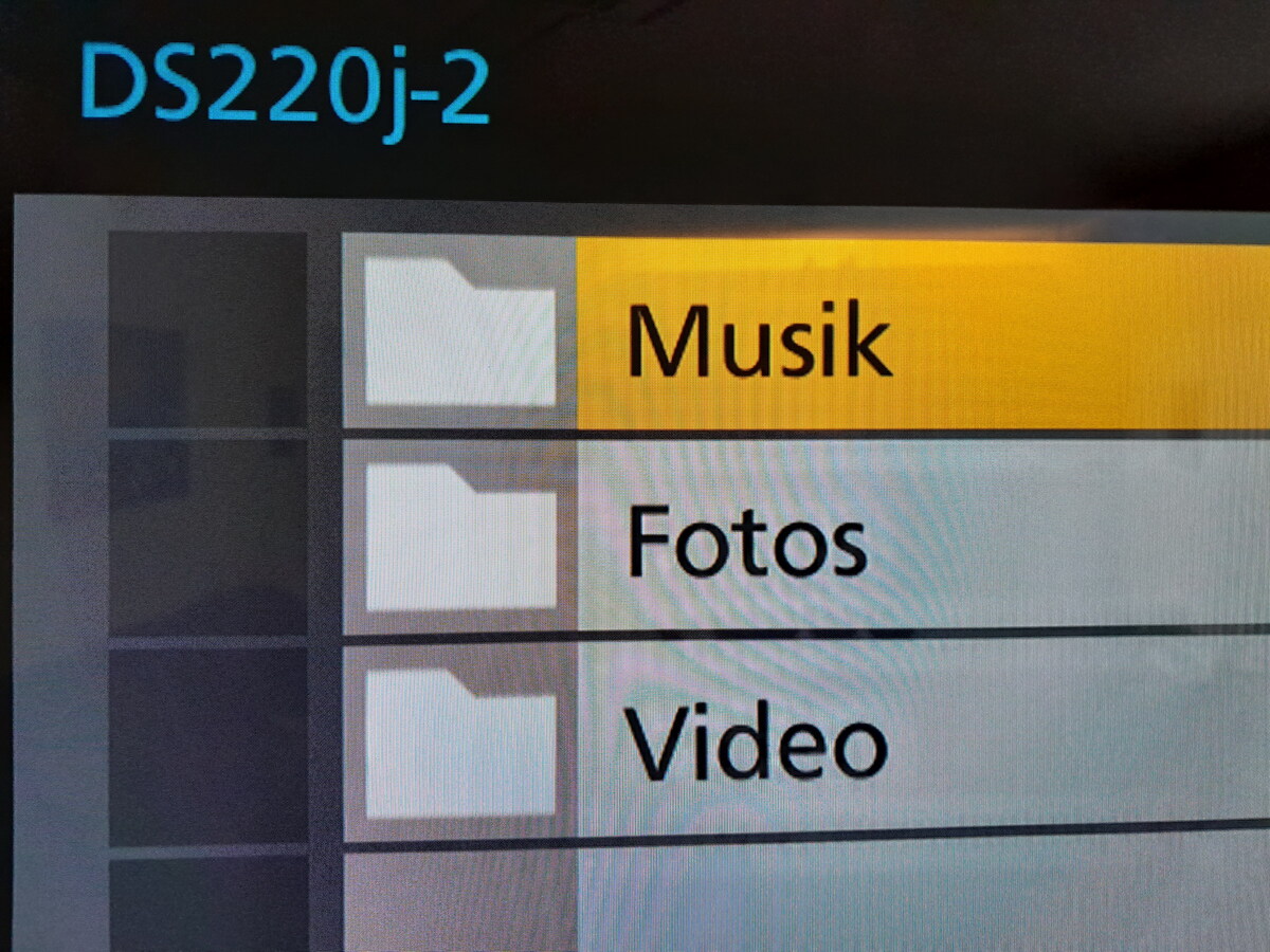

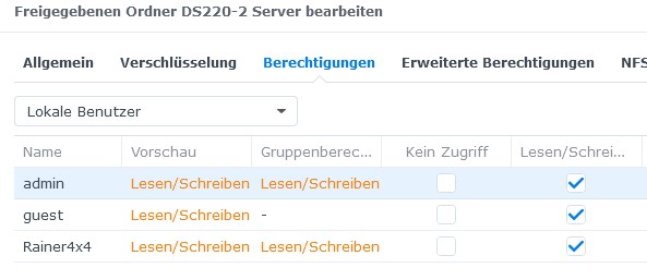

Seit langer Zeit betreibe ich einen Synology DS220j Server. Sowohl als Datenlaufwerk als auch als Medien Server. Nun hatte ich ein zweites baugleiches Gehäuse mit alten abgängigen Platten als Backup betrieben. Auch das lief problemlos. Nun bin ich auf die Idee gekommen, die uralten abgängigen Platten durch neue Platten auszutauschen. Seit dem zeigt das neu bestückte NAS keine Inhalte mehr auf dem Smart-TV. Per Rechnerzugriff ist jedoch alles einwandfrei. In beiden Laufwerken arbeiten 2 4TB Platten im Raid 1 Verbund. Die Settings hab ich verglichen, die scheinen gleich zu sein. In beiden Laufwerken arbeitet das Paket "Medienserver". Die Bilder NAS 1 1 bis NAS 1 3 zeigen das Laufwerk 1 auf dem Smart TV Bildschirm. Äquivalent die Bilder NAS 2 1 bis NAS 2 2. Die Bilder NAS 1 5 bis NAS 1 7 zeigen die Freigaben des Lauferks 1. Die Bilder NAS 2 5 bis NAS 2 7 zeigen die Freigaben des Lauferks 2.
Wie gesagt, erkannt werden beide Laufwerke von den Smart Geräten, nur werden vom zweiten Gerät keine Inhalte angezeigt. Irgendwas habe ich übersehen. Nur was?

DLNA - Das Läuft Nie Anständig. Blöd, wenn die Clients kein NFS/Samba oder wasauchimmer können. Kannst du auf dem Synology noch irgendwas beim DLNA-Server einstellen? Beim MiniDLNA muss ich den Root-Folder unbedingt auf "default" setzen, sonst passieren seltsame Dinge :-( Ggf. auch mal beim Server einen Rescan anstoßen, wenn das angeboten wird.

Aber du hast den Media Server schon gestartet? Medien-Ordner hinzugefügt und indiziert? Zur Sicherheit noch mal neu indiziert? DLNA-Menüstruktur auf beiden NAS gleich? Keine Zugriffsbeschränkungen für neu erkannte Geräte (TV)? Spezifisches Geräteprofil (wenn nicht generisch) des TV ausgewählt? Transcoding aktiviert? Server und Geräte sind im selben LAN? Kein zusätzlicher Router dazwischen? Keine Multicast-Filter auf irgend einem Switch aktiv?
Ansonsten:
Ordnerfreigabe ist ziemlich egal wenn wirklich DLNA verwendet wird. Der Medienserver muss die Ordner lesen können, nicht das Gerät. DLNA verwendet keine per Windows SMB/CIFS freigegebene Ordner um an ein Gerät zu streamen.
Wireshark auspacken und auf dem LAN nachsehen was wirklich über die Leitung geht. UPnP, SSDP und Konsorten.
Die alten Intel (oder Developer) Tools for UPnP Technologies auftreiben und damit nachsehen was mit UPnP, SSDP, etc. auf der Leitung passiert.

Ich habe grade den "Provider" Router (Itocera 4850) gegen einen Netgear getauscht, da nach dem Umzug (& neuem Zugang) den Medienserver mal ging, mal nicht, nur auf bestimmten Geräten, auf anderen nur nach reset gefunden wurde. Jetzt läuft alles wieder. Kann also auch an der Infrastruktur liegen.

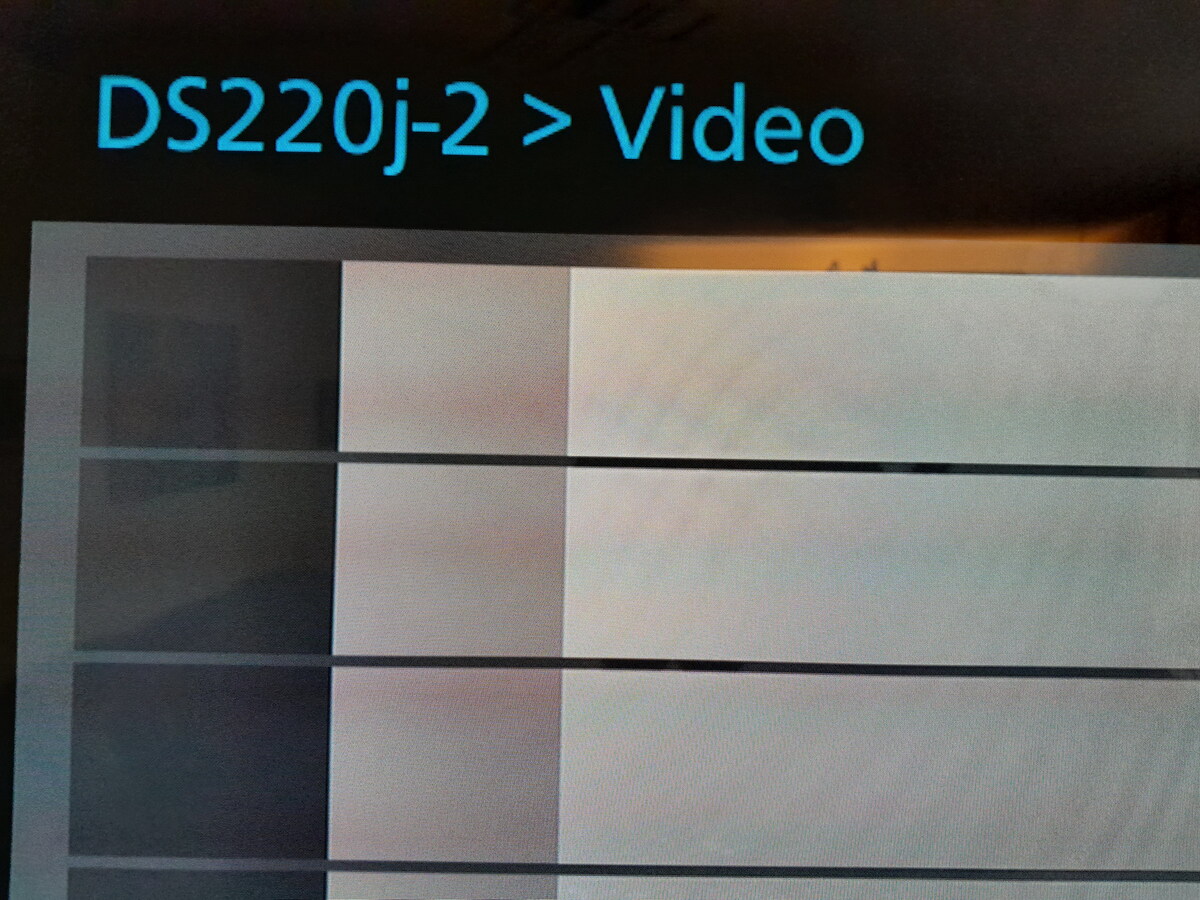

Hatte ein Synology DS214play und habe die HDDs daraus direkt ins "neue" DS218play eingebaut. Migration lief ohne Probleme durch und alle Dateien sind weiterhin vorhanden und vom PC zu sehen. Nur beim Panasonic-TV werden nur die Ordner Musik / Foto / Video angezeigt. Aber eben ohne Inhalt. Habe schon Indizierung neu gestartet (ohne Erfolg), dann MediaCenter deinstalliert und neu installiert mit anschließender neuer Indizierung ... keine Änderung.
Ich habe überlegt, ich könnte nochmal das MediaCenter deinstallieren und danach die Ordner music / photo / video umbenennen (in Musik / Bilder / Filme). Dann MediaCenter neu installieren und alle Dateien wieder in die neuen Ordner zurück schieben ...
