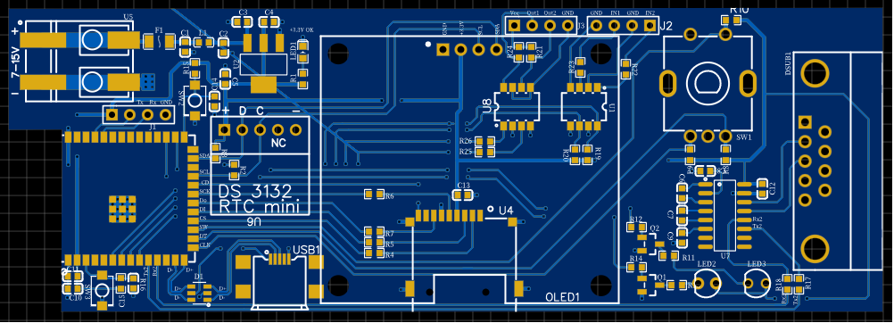

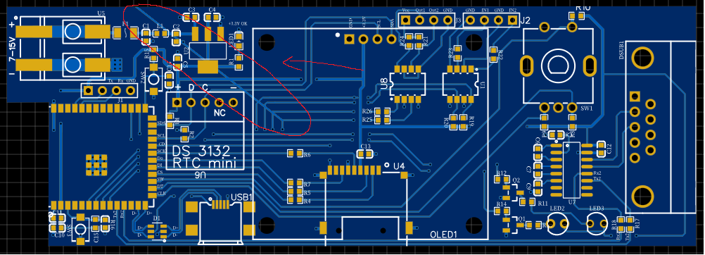

Hallo Zusammen,
ich hab eine Schaltung erstellt, die Daten über eine RS232-Schnittstelle
empfangen bzw. ein Auslese-Comando senden soll.
Der ESP32-S3 verareitet die Daten und speichert diese auf der SD karte.
Die Uhr (DS3132) wird für Zeitstempel benutzt.
Das Display (oled) und der Endcoder dienen zur Einstellung/Überprüfung.
Zusätzlich gibt es zwei galvanisch getrennte Eingänge und Ausgänge.
Beim Ausgang muss extern Vcc gespeißt werden je nach System (5V, 12V,
24V), dass man die passenden Signalebenen hat.
Außerdem findet man zwei Status LED's grün und rot.
Meine Frage wär ob einer ein groben Schnitzer sieht (bin so langsam
Schaltungsblind), würde das sonst so bestellen.
Danke.
M
von Stephan S. (uxdx)
was sind denn das für chicke Anschluss-Terminals für die Stromversorgung
auf der Platine links oben?
von Niklas G. (erlkoenig) Benutzerseite
- Verwende das "native" SDIO/SD-bus Interface statt SPI für die
SD-Karte, ist schneller und flexibler
- Verwende USB-C statt Micro-USB, weil bald alle nur noch USB-C Kabel
haben werden und man mit Micro-USB der unpraktisch Exot ist
- Brauchst du wirklich die externe RTC? Warum nicht die im ESP
integrierte?
- IO0 und EN/PU sollen auf den Programmierstecker geführt werden, damit
du vernünftig flashen kannst
- Verwende diesen 6-poligen Stecker vom ESP-PROG Programmieradapter zum
komfortablen Flashen, braucht dann nur das beiliegende Flachbandkabel
- Ungenutzte GPIOs auf Lötösen o.ä. führen, dann kann man die bei Bedarf
später noch anderweitig nutzen, z.B. für weitere Datenquellen zum loggen
von Ralf G. (ralg)
Stephan S. schrieb:
> Anschluss-Terminals
Z.B.:
https://www.wago.com/de/leiterplattenanschluss/smd-leiterplattenklemme/p/2061-603_998-404
Gibt's in verschiedenen Abmessungen.
(Von Hand mit empfohlenem Paddesign gelötet, ist die Haltbarkeit
allerdings etwas fragwürdig.)

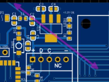

von Pelo L. (pelo)
Falls diese Leiterbahn hier (siehe Bild) wirklich so geroutet ist, sieht
das für mich nach Kurzschlüssen aus. Vielleicht übersehe ich da aber
etwas.
Ansonsten Hammer Platine, gefällt mir!
von Εrnst B. (ernst)
Ist die markierte Leiterbahn ein Anzeigefehler oder ein Kurzschluss?
von Michael M. (michael89)
Muss ich gleich mal googln nocht nichts von gehört.
Okay das n Punkt.
> integrierte?
Habe noch nie ein 32Khz Quarz am ESP angeschlossen und benutzt.
Wollt was benutzen, was ich kennne und funktioniert. Hab das als Modul
genommen,so dass wenn die Batterie leer ist, das Modul einfach tauschen
kann.
Ich falsh den ESP32-S3 über USB. Tx0,Rx0 sind nur als worse case
ausgeführt.
Geht bei den S3 alles über USB.
Die Platine hat ein sehr Definierten Nutzugsbereich. Aber aus den Grund
ich ahb 2 x IN und 2x OUT zur Verfügung gestellt. Sonst geb ich dir
recht ist das eine gute praxis.
Danke für deine Anreggungen.
Sieht einer Schaltungsfehler ?

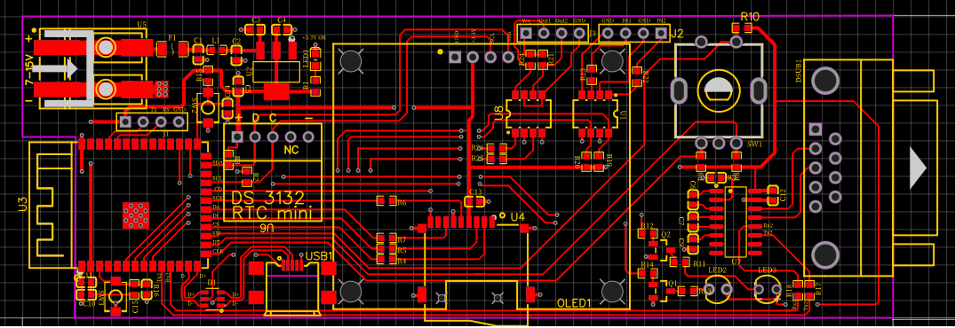

zum Glück ein Anzeigefehler hatte schon panik :D
Hab mal Bild mit nur Top angehangen.
Michael M. schrieb:
> Hab das als Modul genommen,so dass wenn die Batterie leer ist, das Modul
> einfach tauschen kann.
Ist teurer als nur eine Batterie zu tauschen welche direkt an ESP32
hängt 🙃
Ja, bis man den USB für was anderes braucht und die Programmierfähigkeit
deaktivieren muss. Den 6-Pin-Konnektor als Footprint vorzusehen kostet
nichts und kann im Zweifelsfall Ärger sparen.
Das denkt man am Anfang des Projektes immer, bis kommt: "Könnte man da
nicht noch...". Testpunkte/Lötösen/Footprint für eine Pinleiste kostet
nichts, aber kann später Ärger sparen.
