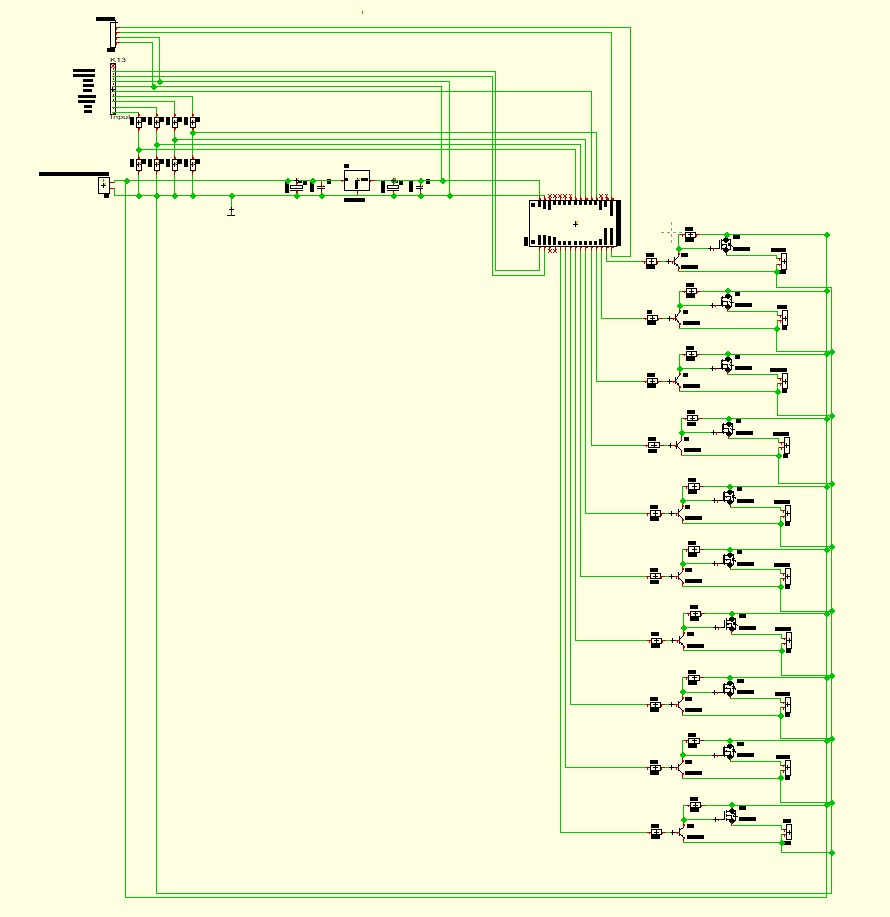

Ich versuche gerade mein erstes kleines Layout in Target-FreeVersion zu
erstellen.
Die Zeichnung in der Schaltplan-Ansicht war garnicht so schwer, nun kann
ich doch aber normalerweise auf die Layout-Ansicht klicken und dort
müssten die gezeichneten Bauteile und auch die Verbindungen angezeigt
werden.
Woran kann es denn liegen, wenn nur ein Bruchteil meiner Bauteile und
Verbindungen in die LayoutAnsicht übernommen werden?
Danke, Ron

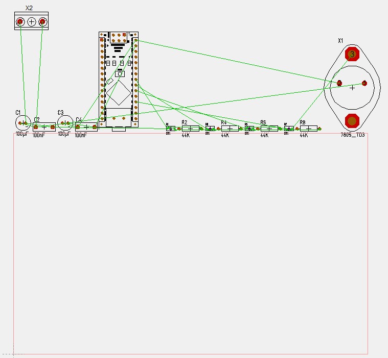

von Denis G. (denis)
Layoutansicht.
Button "Gehäuse importieren" (Käfersymbol) klicken.
Das Programm weis ja nicht welche Gehäuseform du verwenden möchtest.
> werden.
Das ist nur bei Eagle so.
Für alle anderen muss man erst mal den Footprint zuweisen und explizit
verlangen das die PCB aktualisiert wird.
Schaltpläne dienen der Übersicht.
Zeichne so das sie auch übersichtlich sind.
Deinen Plan kann an nur auf einem Endlosdrucker auf einer Tapetenrolle
ausdrucken.
Hast Du vor Target mal zu kaufen oder willst Du nie mehr machen als die
freie Verson zulässt?
Ich würde Dir ansonsten Kicad sehr ans Herz legen.

Jeder hat ja seine eigene Verfahrensweise, um die Gehäuse auf der
Leiterplatte anzuordnen.
Vorschlag:
Da es oftmals für einzelne Bauteile verschiedene Gehäusebauformen gibt,
ist es m. E. günstiger, die einzelnen Gehäuse über „Gehäuse importieren“
auszusuchen und anzuordnen.
Dazu zuerst die großen Gehäuse und dann den Kleinkram  importieren und
anordnen.
von Ronny W. (ron98528)
Denis G. schrieb:
> Layoutansicht.
Oh, Danke!
das geht ;o)
