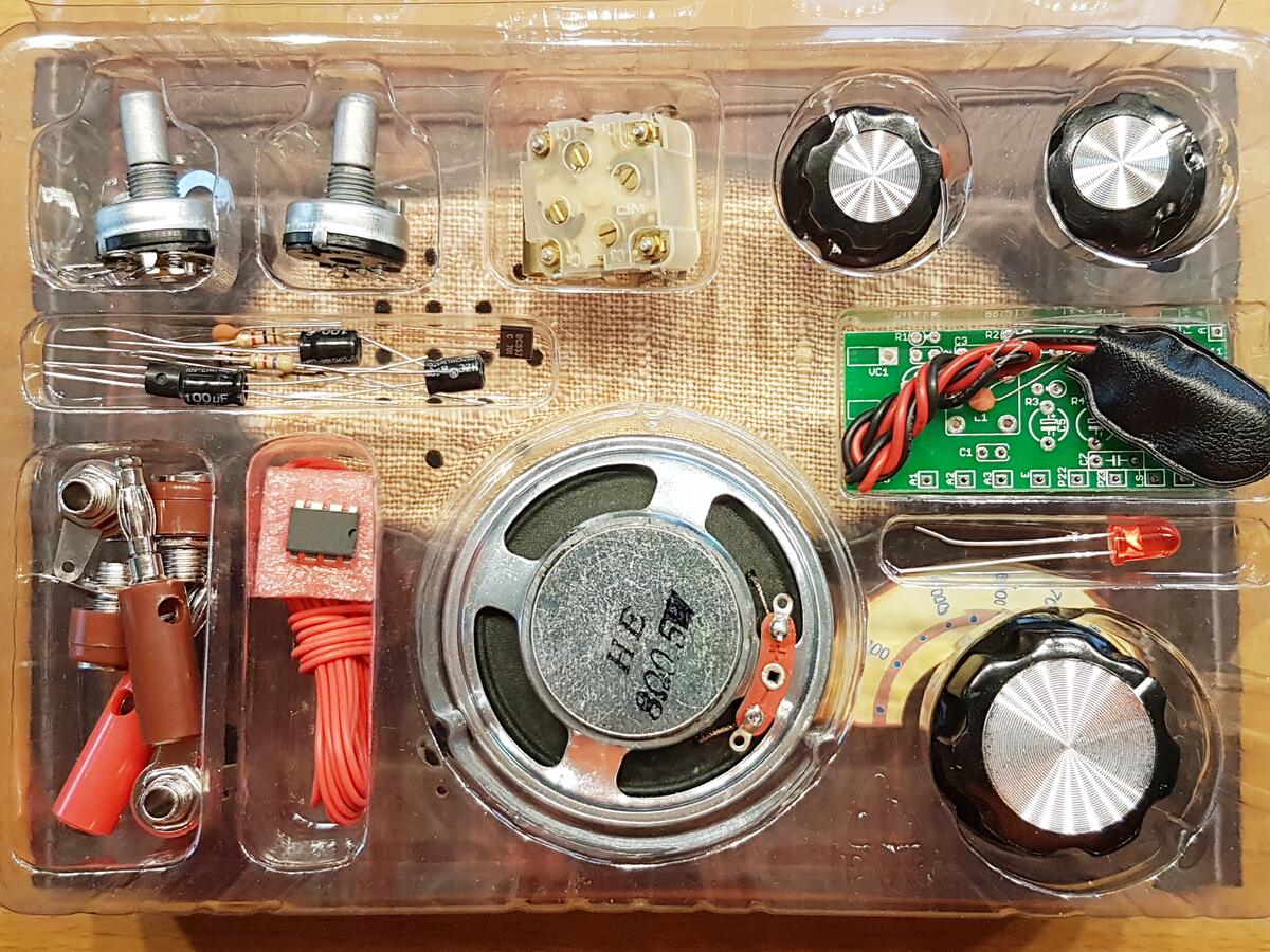

Hallo, hat jemand noch das KW Retro Radio zum Selberbauen (Franzis Verlag) bzw das ganze schon aufgebaut (Fertiggerät)?
Meinst du das Teil?
https://www.pollin.de/p/franzis-roehrenradio-zum-selberbauen-kurzwelle-810888
Vermutlich sucht der TO dieses: https://www.radiomuseum.org/r/conrad_retro_kurzwellen_radio_ba.html

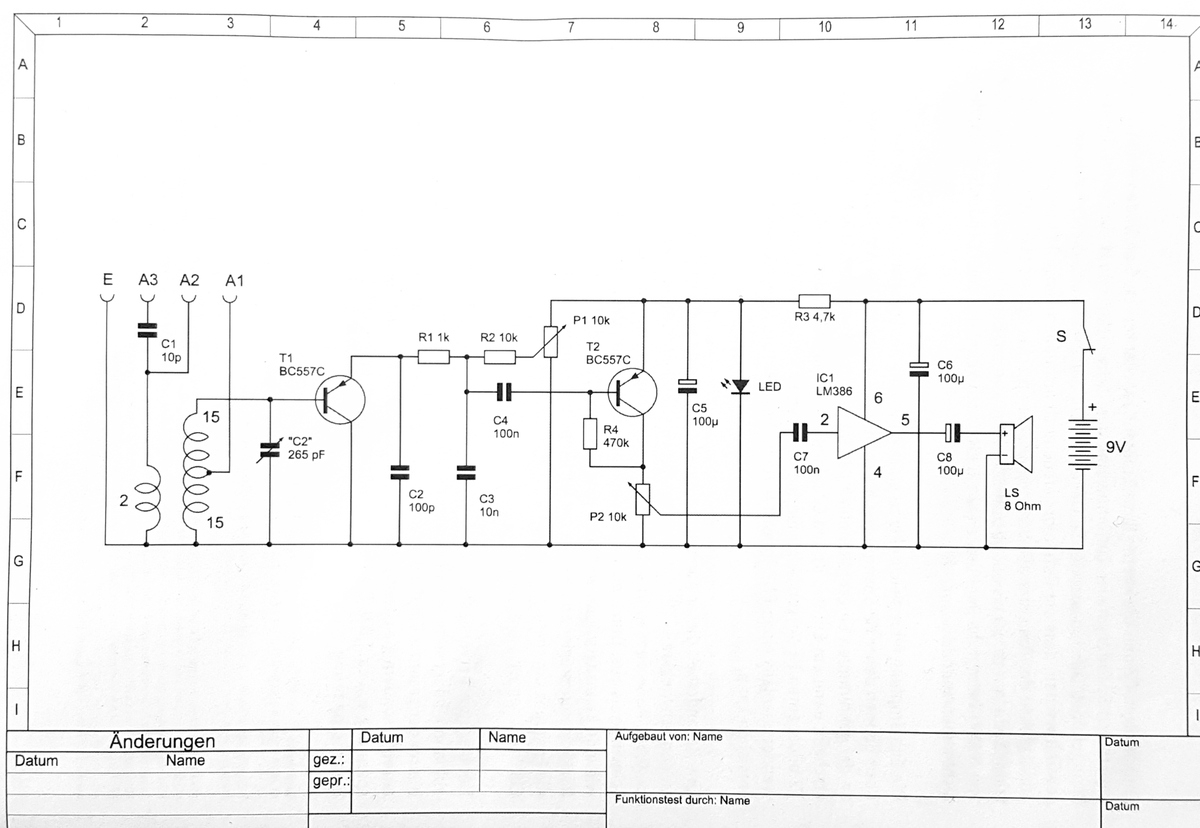

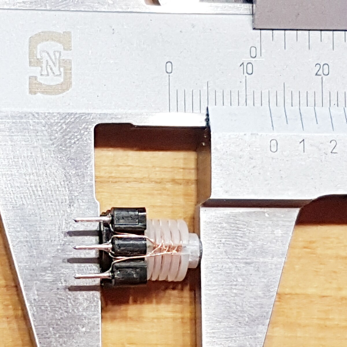

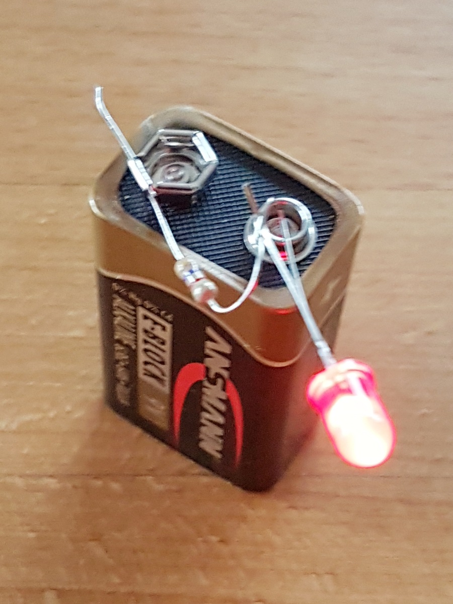

Ja genau, das Transistor Teil ohne Röhre. Genauer gesagt suche ich die Spule und die LED. Der Selbstbau hat funktioniert,sämtliche kleinteile aus dem Teppichboden gezogen. AK modulbus hat den Spulenlörper für knapp 3€, jedoch 15 Euronen Mindestbestellwert. Die LED muss ein Low Current typ sein, die die ich probiert habe lassen nur erahnen daß da ein schwacher strom fließt. https://asset.conrad.com/media10/add/160267/c1/-/de/000191326ML03/manual-191326-franzis-sw-retro-radio-for-self-constructors.pdf
Dann halt der LED einen eigenen Vorwiderstand spendieren und sie auf der anderen Seite des 4,7kOhm anschließen.
Kann man machen, die LED soll aber als Spannungsstabilisator dienen? meine ich mal gelesen zu haben....
Habs gefunden, nochmal zur LED, steht in der Aufbauanleitung PDF Seite 15 ganz unten letzter Fett gedruckter Abschnitt:
Der Lautsprecherverstärker LM386 arbeitet direkt an einer 9-V-Batterie. Die Strom-aufnahme hängt stark von der eingestellten Lautstärke ab. Bei geringer Lautstärkenimmt der gesamte Empfänger nur ca. 5 mA auf. Die LED dient nicht nur als Betriebs-anzeige, sondern gleichzeitig zur Spannungsstabilisierung auf die LED-Durchlass-spannung von ca. 1,8 V. Die beiden Transistorstufen erhalten daher immer eine stabile Betriebsspannung.
Den Baukasten habe ich hier zwar liegen, bin aber noch nicht dazu gekommen die Schaltung aufzubauen.
Die LED ist bei 9V und den dafür vorgesehenem Vorwiderstand von 4k7 hell genug und hat einen Spannungsfall von 1,79V.
Genauer gesagt suche ich die Spule...
Der Gewindeferritkern von der Spule hat einen Durchmesser von 4mm und eine Länge von 8mm. Beide 15 Wdg. Kupferlackdraht in Serie gemessen (30 Wdg.) haben einen Gesamtwiderstand von 5 Ohm. Die 2 einzelnen Wdg. sind mit max. 0,1 Ohm kaum messbar.
Der Cul.-Drahtdurchmesser beträgt 0,2mm.
Hallo Ralf,
es wird hier offensichtlich über zwei unterschiedliche Bausätze diskutiert, die beide von B. Kainka entworfen wurden.
1.) Zwei Transistoren in der Eingangsstufe, Endverstärker LM386, Spannungsversorgung 9V
2.) (Chinesische?) HF-Pentode 6J1 in der Eingangstufe, Endverstärker LM386, Spannungsversorgung 6V + 9V https://www.pollin.de/p/franzis-roehrenradio-zum-selberbauen-kurzwelle-810888
Beide haben einen "dritten Knopf" für Rückkopplung. Der Frequenzbereich ist weit gefasst - von MW bis Kurzwelle. Möglicherweise sind interne Bauteile zwischen den Bausätzen ähnlich oder identisch.
Ich habe 2.) jedenfalls übrig, im fertig aufgebauten Zustand. Kannst mich ja mal per PN kontaktieren, falls du Interesse hast.

Die Spulen sind meines Wissens identisch, wobei ich noch am überlegen bin ob ich nicht selber etwas wickeln sollte und mit einem Luftdreko versehen (der Güte wegen)
