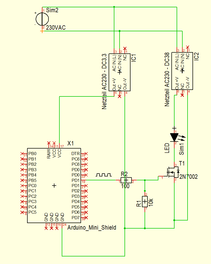

Servus, meine freunde und ich wollen ein Stroboskop für unser
Partygrundstück bauen. Die LED soll ja nur an und aus gehen, was kann
daran so schwer sein dachten wir uns. Allerdings haben wir eine sehr
starke LED mit knapp 100W besorgt (Unser Grundstück ist groß!!), und die
Schaltung in Steuer- und Hauptstromkreis aufgeteilt. Durch die hohe Last
wurde auch anstatt ein Transistor ein Mosfet eingesetzt. Genauer gesagt
ein N-Kanal Mosfet um den Minus der LED zu schalten. Pull down und
kleiner Vorwiderstand an den Gate Pol wurde auch eingesetzt. Allerdings
schaltet der Mosfet dauerhaft durch. Auch ohne Gate Spannung.
Um sicherzustellen, dass der Mosfet nicht kaputt ist, wurde dieser schon
mehrfach ausgetauscht - ohne erfolg.
Bitte beleidigt mich nicht für den schlechten Schaltplan, aber ich hatte
weder die Zeit, noch das richtige Tool um einen gescheiten zu erstellen
:D
Ich möchte nochmal betonen, dass wir ziemlich fit in der Elektrotechnik
und Programmierung sind und einfach nur denken, dass es an dem Mosfet
liegt und dort etwas nicht stimmt.
Vielleicht weiß einer von euch wie wir unser Problem lösen können, um im
Sommer wieder die besten Partys schmeißen zu können;)

von Dennis (dennisngst)
Achso, hier btw noch der Schaltplan. Sorry für die Verspätung - Und die
Werte/Bauteile stimmen keineswegs - der Schaltplan dient nur der
Veranschaulichung!

du siehst die kleine Diode in deinem Schaltplan am Mosfet. Es wurde ja
schon gesagt wenn ihr Drain und Source vertauscht dann geht der Strom
über diese Diode, ein Schalten funktioniert dann nicht mehr, da die
Diode den Strom um deinen Schalter herum leitet.
Ich würde aber noch eine Push/Pull Schaltung fürs Gate reinmachen da so
ein µC nicht gerade viel Strom zum umladen liefern kann. 2 TO-92
Transistoren sind dafür vollkommend ausreichend.

Dennis schrieb:
> Und die Werte/Bauteile stimmen keineswegs -
Ändere das. Und male den Vorwiderstand vor die LED.
> der Schaltplan dient nur der Veranschaulichung!
Nein, der Schaltplan ist Dokumentation. Er stell ein Abbild der Realität
dar. Wenn das der Schaltplan ist, dann würde mich die Realität
interessieren. Denn der Schaltplan könnte bei geeigneter Bauteilauswahl
grade so funktionieren. Wobei für die Ansteuerung eines LL-FET sicher
eine µC-Versorgung von 5V vorteilhaft wäre.
> Allerdings schaltet der Mosfet dauerhaft durch.
Drain und Source vertauscht.

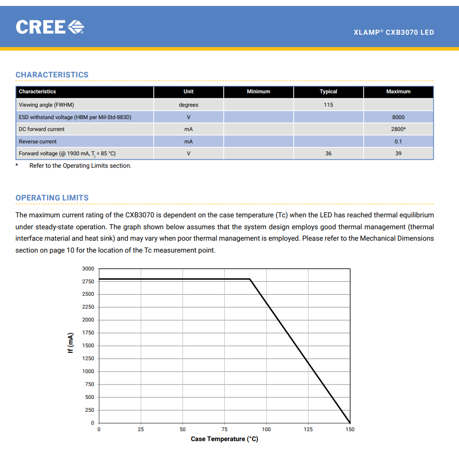

> So eine LED schafft bei einer Impulsanwendung sicherlich den 10fachen Strom
Da kann man sich schnell mal täuschen. Gerade die üblichen
Beleuchtungs-COB fallen dann ratzfatz aus, weil 1 der vielen LEDs
garantiert überlastet wird. Da gibt es nicht mal Angaben für eine
zulässige "Pulsüberlastung" im Datenblatt. Die LED im angehängten
Datenblatt ist für 1,9A spezifiziert. Laut Datenblatt ist der absolut
maximale Höchstwert 2,8A. Also grade mal das 1,5-fache:
- https://de.rs-online.com/web/p/cob-leds/1629777
Bei Leuten, die erst ihre Erfahrung mit Mosfets sammeln möchten, ist
oftmals "ohne Gate Spannung" = "offenes Gate", was ich evtl. auch mal
hier vermute, womit der Mosfet evtl. auch schon gestorben sein könnte
wegen ungeschickter Behandlung bei offenem Gate, und deswegen ein noGo
wäre.
Und ein anderer gern gemachter Fehler ist die falsche Wahl eines
Mosfets, der mit für seine Ansprüche zu geringer GS-Spannung betrieben
wird (weil direkt aus dem µC), der dann nicht richtig durchschaltet,

von Michael B. (laberkopp)
Weder 3.3V noch 2N7002 noch Arduino Mini (ProMini oder ATmega85?) noch
eine LED ohne Strombegrenzung kann richtig sein, daher muss man sich
über die Funktion nicht unterhalten.

> Ist die 100W LED auf einem Kühlkörper? Die stirbt sonst in Sekunden den
> Hitzetod.
Dann würde sie aber nicht Dauerleuchten...
von Jens G. (jensig)
Peter N. schrieb:
>> Hitzetod.
Naja, wenn die LED gerade so mit ihrer Minimum-Spannung betrieben wird,
dann zieht die wirklich vielleicht nur eins/zwei Watt, man freut sich
über die damit schon erreichte Helligkeit, und man bekommt damit auch
ein Dauerleuchten hin ...
