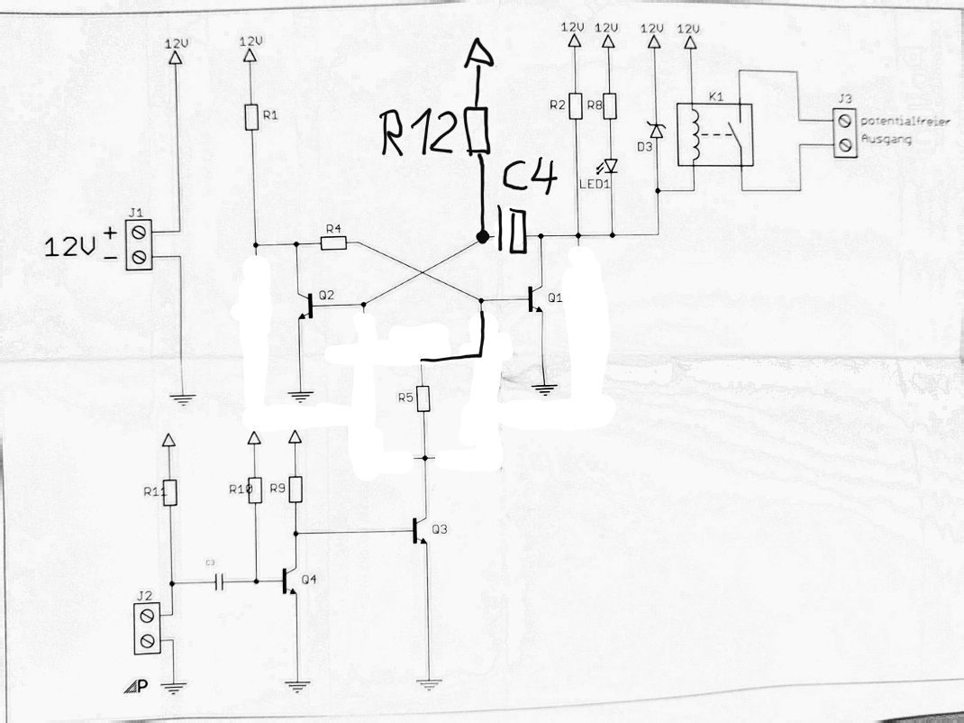

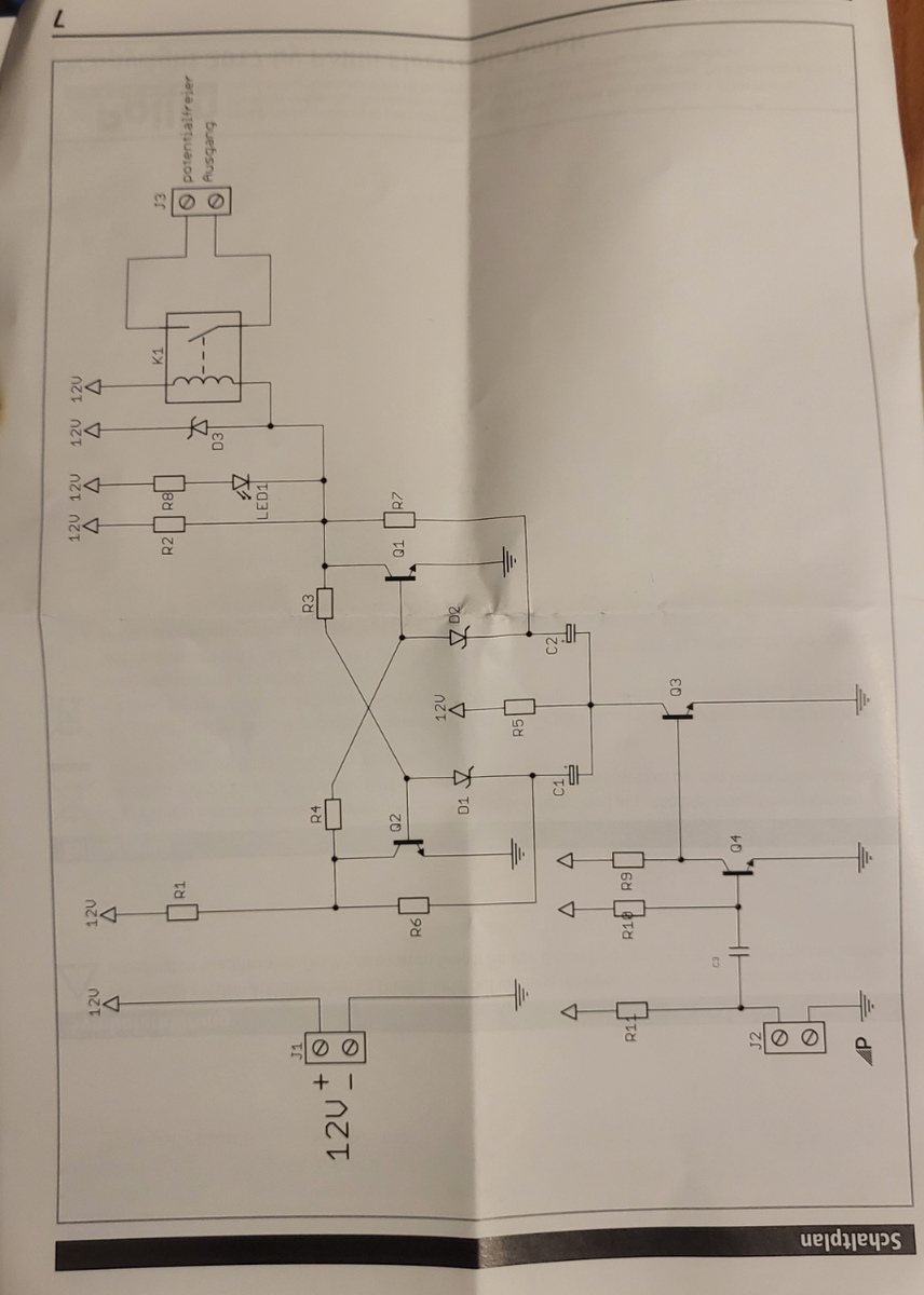

ich habe einen sog. Klatschschalter (Bausatz) gekauft und diesen
zusammengebaut. (Schaltbild anbei)
Leider ist die hier umgesetzte Fkt. nicht so wie ich sie benötige -
Klatschen - EIN / nochmal Klatschen - AUS.
Ich möchte diese Schaltung dahingehend modifizieren, dass beim Klatschen
das Relais für einen einstellbaren Zeitraum EINschaltet und danach
wieder abfällt.
Vielen Dank!

Hi, dafür müsste man die bistabile Kippstufe im Schaltplan so umbauen,
dass sie monostabil wird.
Aus dem Kopf heraus müsste dann anstatt R3 ein RC glied mit dem
widerstand auf V+ gelegt eingebaut werden.

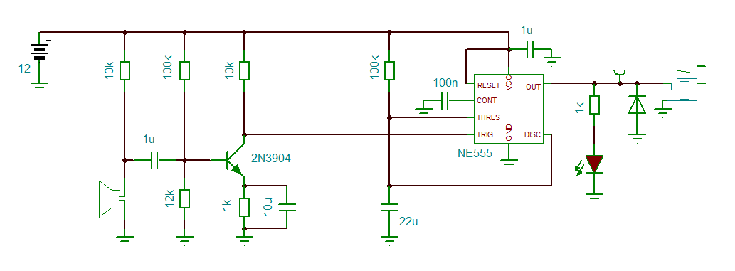

Vor etwa 50 Jahren wurde der NE555 für genau diese Art von Anwendungen
entwickelt. Mit dem wäre die Aufgabe viel einfacher zu lösen und man
erreicht längere Zeiten als mit dem gezeigten Bausatz. Siehe Anhang. Das
Relais zieht nach Auslösung für etwa 2,5s an, für längere Zeiten den
47K/22µ vergrößern. Die Empfindlichkeit lässt sich mit dem 10k-Poti
einstellen, man kann auch einen Festwiderstand nach Masse einbauen.
von H. H. (Gast)
Arno R. schrieb:
> Siehe Anhang.
Murksschaltung, nicht temperaturstabil.
von Arno R. (arnor)
Genau wie das Original von Pollin, von wo ich den entsprechenden Teil
übernommen habe.

Falls du auf die Schnelle noch auf der vorhandenen Platine drauf
rumlöten möchtest, kannst du für R12 Versuchsweise 33k einsetzen und für
C4 mit einem 100uF Elko anfangen.
D1 sollte man noch vor die Basis von Q2 setzen, damit beim Umladen des
Elkos keine zu hohe Reversespannung an der BE-Strecke von Q2 abfällt.

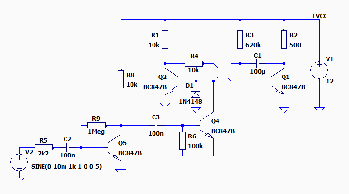

Enrico, der Trigger muss an die andere Basis. In Ruhe sorgt R12 für
einen leitenden Q2 und damit ist Q1 gesperrt. Du kannst also nur die
Basis von Q2 nach LOW ziehen.
Ich hatte zunächst auch ein paar Überlegungsprobleme, aber die häufig
gezeigten Schaltungen triggern Q1 mit HIGH, hier solle es der LOW-Puls
von Q3 tun.
Im Anhang meine Vorschlag, simuliert liefert der etwa 5s Strom für R2,
der das Relais sein soll.
Noch ein paar Erläuterungen:
D1 braucht man, um den Q2 vor zu hoher negativer Basisspannung zu
schützen. Leider verkürzt der die Pulszeit. Ein paar Volt wären
zulässig, man könnte, um das zum großen Teil zu kompensieren, bis zu 6-7
Dioden in Reihe schalten. Damit erreicht man fast die doppelte Zeit.
Die Zeit ist abhängig von C1 und R3.
Die Eingangsempfindlichkeit ist besser als 10mVp, falls zu empfindlich:
R5 vergrößern. Der Mikrofontyp und -pegel ist uns unbekannt.

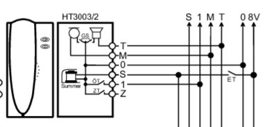

Wozu den akustischen Weg nehmen, wenn man doch Zugriff auf das
elektrische Signal hat.
Was ist das denn für eine Sprechanlage?
von R. H. (r_h515)
Okay. Wo genau hänge ich das Modul dann hier ein?
Ich würde ein passendes Relais parallel zum Summer hängen und den
Schaltkontakt parallel zum Öffnertaster ÖT.
von R. H. (r_h515)
Hallo Lothar, vielen Dank.
Zwei Fragen:
So wie ich die Lösung verstehe, läuft der Türöffner nur in dem Moment
wenn der Klingelknopf gedrückt wird. Also ohne Nachlauf.
Kannst du mir ein Relais empfehlen.
