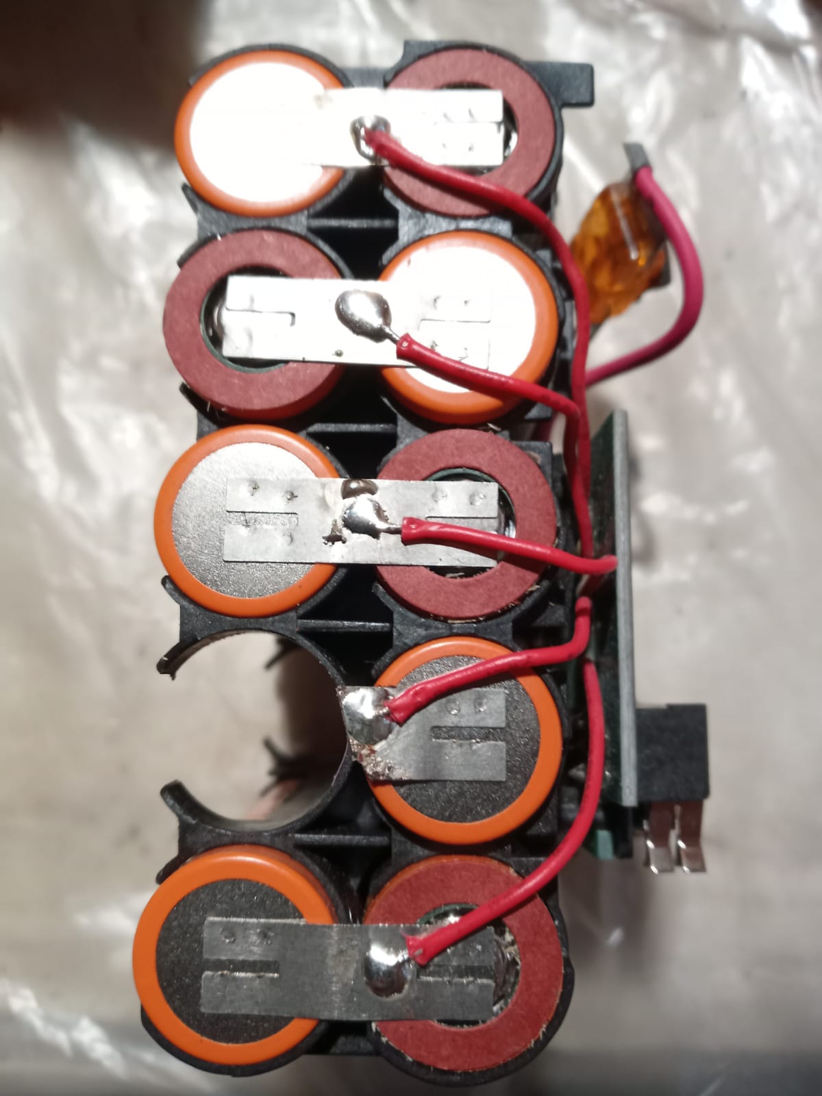

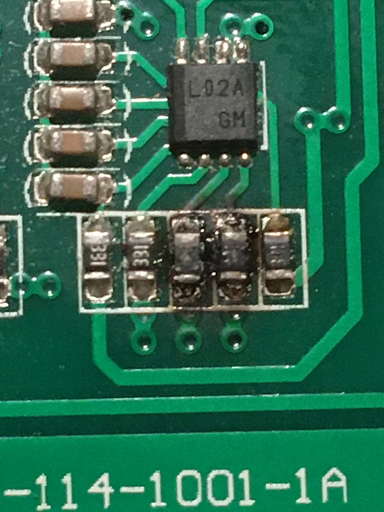

ich habe folgenden Schaden an einem Akku für eine Tauchkreissäge (Bild
Detail), zumindest nehme ich an, dass da ein Defekt vorliegt ?
Darauf aufmerksam wurde ich, als ich den defkten Akku geöffnet habe und
gesehen hatte, dass eine Lötfahne durchkorridiert war (Bild Akku).

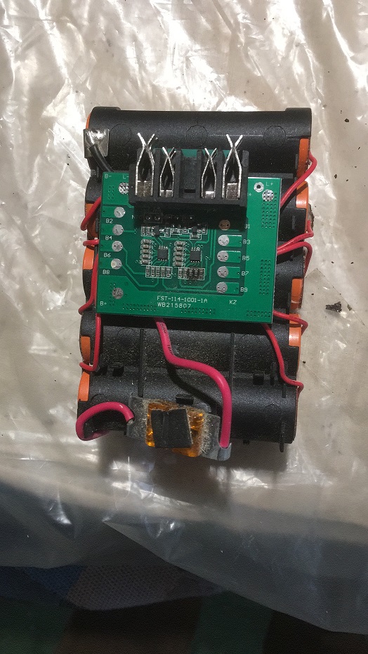

Die ganze BMS-Platine sieht so aus (Bild Platine).
Die Frage ist nun, ob man (=kein Platinenlötspezialist) soetwas wieder
reparien könnte bzw. oder eventuell auch darauf verzichten könnte?

miss mal die Widerstände aus. alle 5 haben vermutlich den selben
Widerstandswert (330 Ohm).
Miss auch mal die beiden betroffenen Zellen aus, welche Spannung diese
noch haben.

ich sehe da wenig Hoffnung. Die Zellen haben auch schon Rost und sollten
dringend ersetzt werden. Das Bms könnte man mit viel Glück retten aber
lohnt nicht. Bleibt also eigentlich noch die Plastik box.

Wenn das alles ist, kannst du ein beliebiges BMS einbauen, du musst halt
was basteln, damit die Kontakte noch drin sind. Aber wahrscheinlich ist
auf der Rückseite noch ne Menge andere Elektronik verbaut. Die 3
Widerlingge lassen sich natürlich austauschen, die Frage ist halt, warum
die kaputt gingen. Das ist ähnlich wie bei Sicherungen, die sind nie die
Ursache, nur das Symptom.

Nein, das ist ein Chinabilligstteil, da reichen die beiden 3-Zellen
Spannungsregelbausteine.
Wenn da auch die typischen Chinazellen drin sind, konnte die Säge auch
nur unbefriedigend arbeiten.

habe dann mal die SMD 331 ( dh. Widwerstand mit 330 Ohm ?)
durchgemessen.
Der Eine hat 15 Ohm Abweichung, der andere dann doch mehr, zeig 425 Ohm
statt 330 an. Bei den "unverbrannte" auf der Platine messe ich nicht
mehr als 2 Ohm Abweichung (SMD hat glaub auch 1 % Abweichtoleranz).
Aber das würde heißen, ich müsste die beiden tauschen. Sind halt nur
wirklich richtig klein die Dinger ^^.
Dann stellt sich auch wie hier angesprochen die Frage, warum gingen die
denn kaputt, kann das von der korridierten Akkufahne herrühren?
(wahrscheinlich Akku ausgelaufen?). Die anderen Akkus sind optisch noch
in Ordnung, entschuldigt das unscharfe Foto, mache ich noch neu rein,
die haben wirklich keine Rostansätze, sind aber billigstes Chinaprodukt
(80 Pence bei Abnahme von 1000 Stück).

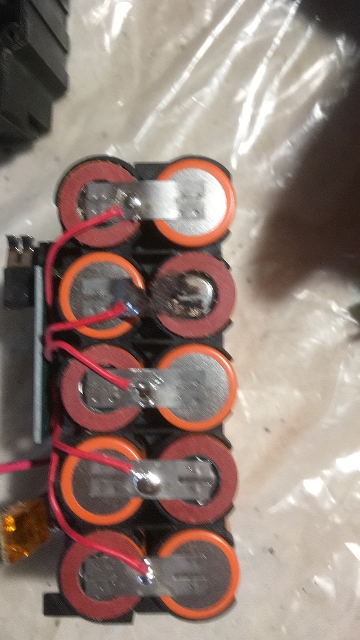

von Han T. (tomge)
neues Bild Akku

Erst mal musst du die Zellen wieder verschweisst bekommen.
Hast du das nötige Equipment ? Dann säubern, neuen Hiluminstreifen
drüberschweissen.
Dann müsstest du den IC und die verbrannten Bauteile wechseln. Den
bekommst du aber nicht einzeln.
Kauf besser eine neue Protection-Schaltung die irgendwie reinpasst.

was macht eigentlich der kleine schwarze Vielbeiner auf der Platine?
L02A? Angeblich ist L02A ein LDO, aber dieser Käfer hat zu viele Beine
von H. H. (Gast)
> Platine?
Das wird ein Protector mit Balancer sein, so wie S-8265C von Ablic.
> statt 330 an.
Beide Widerstände könnten noch in Ordnung sein; die Abweichung könnte
durch den Überzug an Schmodder an den Lötflächen der Widerstände kommen.
Mach mal mit Iso alles gründlich sauber ...
LG, Sebastian

Bei dem IC sehen die Lötstellen rechts oben sehr merkwürdig aus.
Auch die kugeligen auf der unteren Seite würde ich mit der Lupe ansehen.
Die rechten drei Widerstände sind definitiv defekt. Die beiden Linken
sehen intakt aus.
