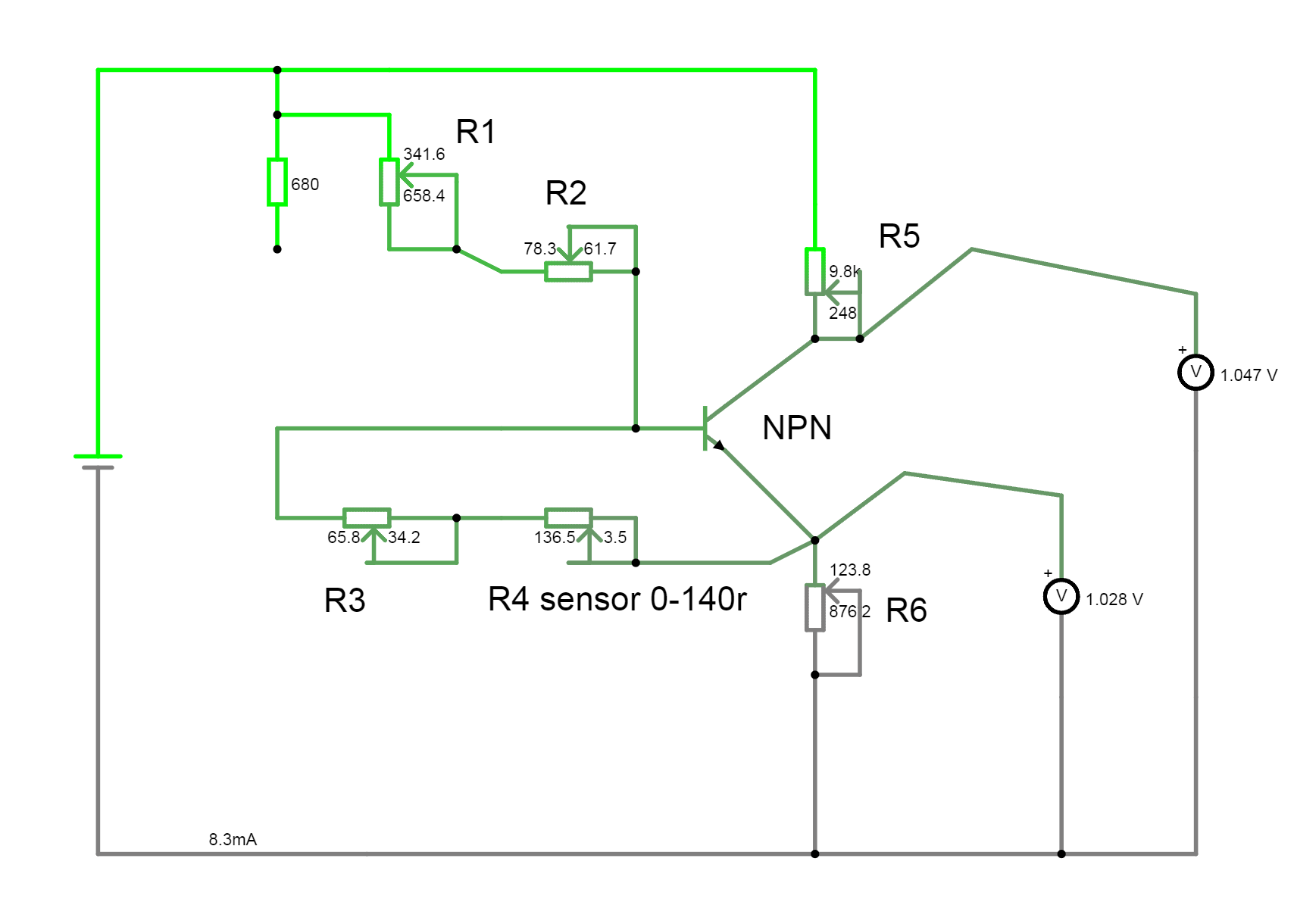

von Carypt C. (carypt)
ich habe versucht den Vorschlag von wolf17 nachzuvollziehen und eine
Schaltung dazu simuliert in falstad, s.u.,  bei 5V. ich komme da auf
etwas andere Werte, nicht so schlimm, Leistung geht aber nur 8mA runter.
Was ich verstanden habe, ist, daß man durch den fließenden Übergang von
Emitter- zu Kollektorschaltung, also beide Widerstände(E- u K-) variabel
gewichtet, die Verstärkung des Basiseingangs einstellen kann
(Spreizung). Aha.
R4 ist also der Sensor-widerstand, von dem ich annehme, daß er linear
sei, wo andere nur 2 Schaltzustände annehmen, auch gut. Die ganzen Potis
sind zum einregeln, sehr kniffelig, nicht zu empfehlen. Aber einer der
Ausgänge (Voltmeter) gibt den Pegel von ca 1-3V. Sensorwiderstand ist
oberster Regler rechts.
ächz.
Vielen Dank für ihre Aufmerksamkeit.
