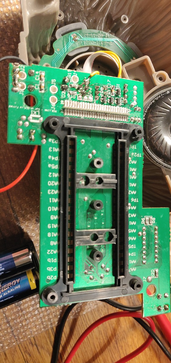

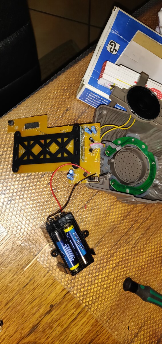

Hallo liebe Community,
ich habe ein Gesellschaftsspiel, das mit einer Sprachsteuerung versehen
ist.
Leider ist seit kurzem der Lautsprecher extrem leise, so dass man kaum
etwas versteht.
Bisherige Reparaturversuche:
Neuer Lautsprecher - gleiches Fehlerbild
Neuer Transistor - gleiches Fehlerbild
Nach meinen Messungen scheinen die (ausgebauten) Widerstände ihre Werte
zu bringen und nun bin ich mit meinem Latein am Ende.
Hat einer eine Idee?
Anbei ein Bild der Platine.
Vielen Dank schon mal vorab für Eure Hilfe!! :)
LG
von Rainer W. (rawi)
Stefan schrieb:
> Leider ist seit kurzem der Lautsprecher extrem leise, ...
... und was ist vor kurzem passiert?
Wird der Spieler durch Sprache gesteuert oder wie ist der Lautsprecher
an der Sprachsteuerung beteiligt?
Höchstwahrscheinlich kommt das Sprachsignal aus dem schwarzen "Kleks".
Wie erfolgt die Stromversorgung?
Wie sieht der Schaltplan aus?
von Gerald B. (gerald_b)
Ansonsten wäen da noch:
- Batterie leer, oder Batteriekontakte ausgeleiert?
- Schalterkontakte korrodiert/hochohmig? Kann bei versilberten Kontakten
passieren.
- Koppelkondensator im NF-Zweig tot.
Viel mehr steckt ja nicht drin, was in Frage kommt. Ansonsten einen
Verstärker kleiner Leistung dranhängen.
von Stefan (greschd)
Rainer W. schrieb:
Das Spiel wurde ein- und wieder ausgepackt. Es gab kein besonderes
Ereignis.
Nein, der Lautsprecher erklingt am Anfang des Spiels sowie, wenn man mit
seiner Spielfigur auf bestimmte Felder kommt. Dadurch erfolgen
unterschiedliche Sprachausgaben.

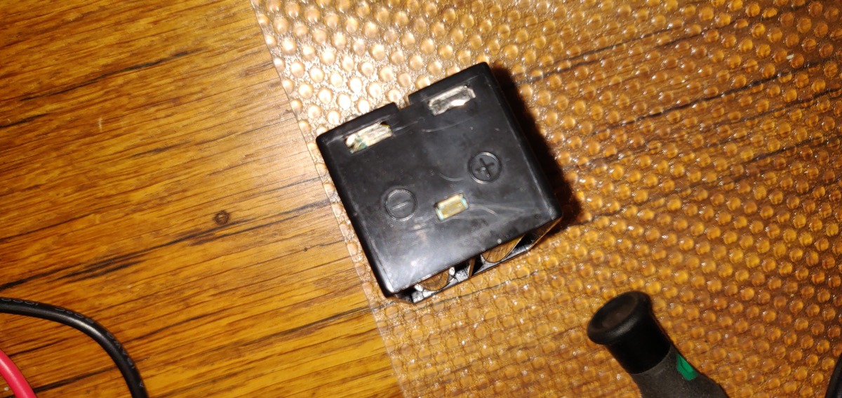

Über 4 Batterien in einer Box, wobei der Minuspol bzw. linke
Außen-Kontakt (siehe Bild) nicht mehr allzu gut aussieht.
Einen Schaltplan habe ich leider nicht und ist auch nicht zu finden im
Netz.

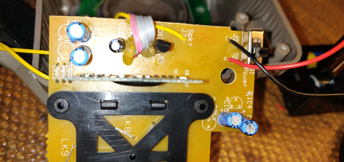

Im letzten Beitrag Bild 173029 - was steht da auf dem DIL IC? Dem
schwarzen IC mit den 2 Reihen Pins? Das könnte der integrierte NF
Verstärker sein.
Neue Batterien habe ich getestet, Batteriekontakte sind noch stramm,
aber der Außenkontakt ist evtl. das Problem, weil etwas weggebrochen ist
>> passieren.
> Meinst Du den Aus-Einschalter oder welche Schalter meinst Du?
Exakt. Brücke den mal versuchsweise mit einem Zinnklecks und lege dann
die Batterien ein.
Miss mit einem Multimeter die Versorgungsspannung direkt am
Batteriehalter und an rt u. sw an der Leiterplatte unter Last.
Den Chinesen traue ich auch Stahldreht zu, wie in Bredboardkabeln. Wenn
da was bricht, kann das u.U. auch die tollsten Effekte haben
> Verstärker sein.
Da steht drauf
philips hef 4049 bp
Gerald B. schrieb:
>>> passieren.
> die Batterien ein.
Habe den Schalter gebrückt, aber die Messergebnisse waren die selben.
Batteriehalter zu sw (Schalter) 5,8V
Batteriehalter zu rt (Transistor) 8,7V
Bei den ersten Messversuchen war die Soundausgabe lauter, sobald ich die
Prüfspitzen am Batteriehalter und an rt angelegt hatte.

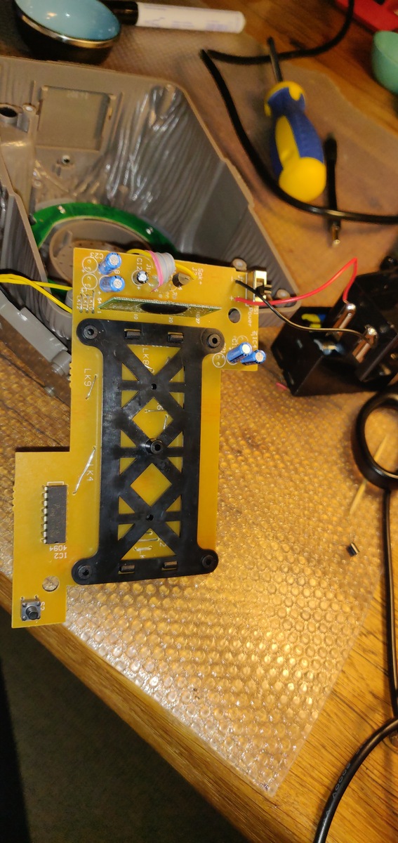

> Netz.
Stefan schrieb:
Stefan schrieb:
Das sieht nach einseitiger Platine mit weniger als 20 Bauteilen aus. Da
sollte es nicht so ganz unmöglich sein, einen Schaltplan zu zeichnen.

von Peter D. (peda)
Völlig abwegig scheint wohl zu sein, erstmal die exakte Bezeichnung des
geheimen Gerätes zu nennen. Dann müßte man nicht erst in eine Rateshow
gehen.
Oder wenigstens ordentliche Fotos, die nicht nur Ausschnitte zeigen.

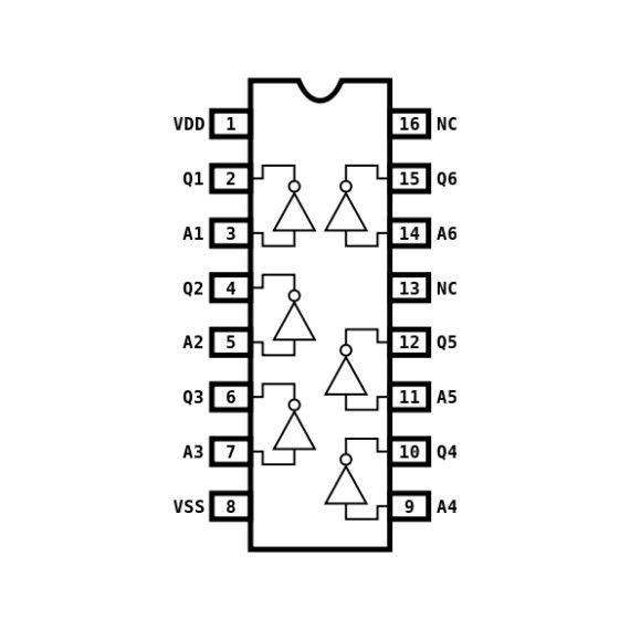

von Michael M. (Firma: Autotronic) (michael_metzer)
Stefan schrieb:
> Da steht drauf
> philips hef 4049 bp
Auf dem Board steht aber 4094! Da dürfte wohl ein Zahlendreher drin
sein. Es zählt natürlich die Beschriftung auf dem IC.
Der CD4049 ist eine invertierende 6-fach Pufferstufe. Der wird
vermutlich für die Ansteuerung der 5 LEDs auf dem Vulkan benötigt.
Michael M. schrieb:
> Stefan schrieb:
>> Da steht drauf
>> philips hef 4049 bp
Ja, da war ein Zahlendreher bei mir drin.
Korrekt ist 4094
Wie oben bereits geschrieben hatte eine Sache bereits großen Einfluss
auf die Lautstärke:
"Batteriehalter zu sw (Schalter) 5,8V
Prüfspitzen am Batteriehalter und an rt angelegt hatte."
Vielleicht hilft das noch weiter.
Ein Schaltbild korrekt zu zeichnen, kriege ich mit meinem laienhaften
wissen denke ich nicht hin.
von Ron-Hardy G. (ron-hardy)
mal die Batterien direkt gemessen? Also zwischen rt und sw?
Eben zwischen rt und sw gemessen - 5,8V
Und mal mit nagelneuen Batterien probiert?

von Michi S. (mista_s)
Mir ist zwar nicht wirklich klar wo Du da jeweils gemessen hast, aber da
stimmt etwas nicht. 4 Batterien a 1,5V macht 6V, wo sollten die 8,7V da
herkommen?
> sobald ich die Prüfspitzen am Batteriehalter
Möglicherweise an dem Kontakt an dem etwas weggebrochen ist?
Dann wird dort wohl ein Kontaktproblem oder Wackelkontakt bestehen, den
Du zufällig mit der Messspitze überbrückt hast.
