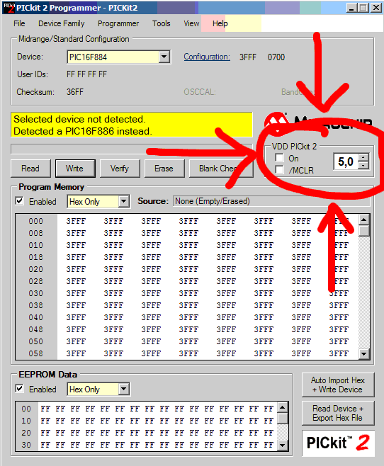

von Motopick (motopick)
Dieter K. schrieb:
> Auf die PICKIT2-Software habe ich keinen Einfluss. Ich kann mir nicht
> vorstellen, dass sie den 886 brennt und den 884 nicht.
Natuerlich hast du Einfluss. :)
Du koenntest "manuell" ja den 886 einstellen.
Nicht alles, was man sich nicht vorstellen kann, muss auch so sein.
von Jan S. (Firma: Eigenbau) (vox_equus)
Eine dumme Frage: Hast du in deinem Programm(MPLABX-IDE?) auch den 884
eingegeben?
von Stephan S. (uxdx)
Das geht nicht, die Software erkennt den PIC und verweigert die Arbeit
Du kannst mit der Saftware nicht umgehen.
Die "Automatik" laesst sich ausschalten.

von Dieter K. (dikomoe)
Motopick schrieb:
Da magst Du recht haben, denn ich hatte bisher kein solches Problem.
Was Du mit "Automatik" meinst, weiß ich nicht, vielleicht kannst Du mir
auf die Sprünge helfen.

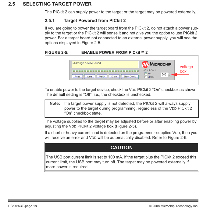

Noch ein Tipp: Manche Pics wollen VDD von mindestens 4,5V zum flashen,
wäre eine Erklärung, warum du auslesen kannst, aber brennen nicht. Ein
externer USB-Port mit eigener Versorgungsspannung könnte evtl. Abhilfe
schaffen.
Lange, dünne USB-Leitung, lange Leitung vom Programmer -> Pic?
> schaffen.
Gute Idee, steht auch so im DaBla allerdings sowohl für 884 als auch 886
Wenn das kleine Feld 'On' nicht eingeschaltet ist, kommt die Spannung
beim flashen automatisch vom PICkit und nur dann. Es muss auch
ausgeschaltet sein, wenn der PIC an einer anderen Quelle hängt.
Das Feld 'On' ist dazu da, den PIC ausserhalb des flashens mit Spannung
zu versorgen, um z.B das Programm zu testen.
Das ist also ein völlig normales Verhalten und kein Softwarefehler.
Dass es bei Aufschaltung einer externen Quelle geht, ist ein Zeichen
dafür, dass das PICkit zu wenig Spannung geliefert hat.
