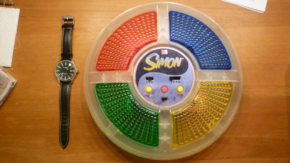

Wer den kennt liebt ihn. Beschreibung: Die vier Segmente geben mit Ton

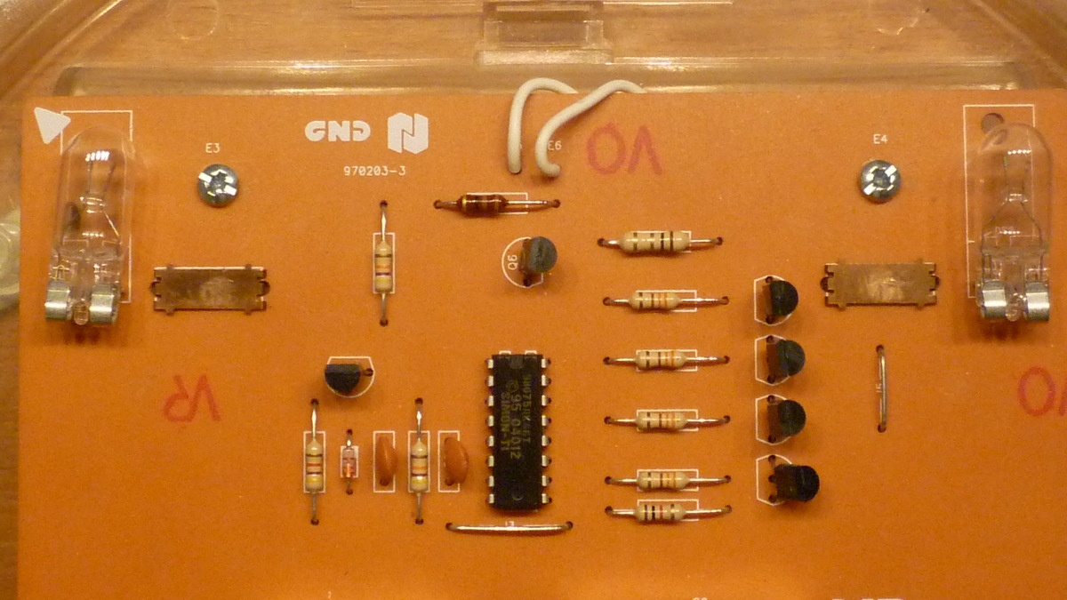

und Licht eine aufsteigend beliebige Folge vor und der/die Spieler
müssen durch drücken dieser Signalfolge versuchen versuchen eine
möglichst hohe Zahlfolge zu erreichen.
Ist zu lange im Schrank gelegen und funktioniert nicht mehr. Macht nur
noch Folgendes: Einschalten funktioniert. Drücke ich die (mittlere)
Start-Taste dann kommt mit jedesmal drücken ein beliebiger Ton/Licht.
Wie im Spiel, halt nicht von selbst. Die anderen Funktionen sind tot.
Die große Frage: Ist das der IC ? 95 04012.  98075 AK 46 T.  SIMON-TI.
Die vier Transistoren und der halblinks heißen BC 327  25  721
Der ganz links S8050  D-710
Ja klar, fortschmeißen, das Teil, aber das ist doch langeweilig. Und
beim Fortschmeißen lernt man nix, genau.
Hat jemand ne Idee ?

Ich hätte die Schiebeschalter in verdacht, dass die oxidiert sind und
nicht mehr sauber schließen...

ACK. Aber die kann man putzen.

Platine auf (Haar)Risse und Schmodder prüfen, kalte Lötstellen suchen.
Schalter prüfen ob an der richtigen Position satt Durchgang ist. Falls
noch bei anderen Stellungen Durchgang sein sollte, auslöten und nochmal.
Transistoren vorprüfen ob irgendwo satt Durchgang ist, so spart man sich
das ablöten zweier Beine an allen Transistoren.
Dito mit Diode und den Kondensatoren.
Widerstände in bei Richtungen messen ob irgendwas größer ist als die
Ringe hergeben.
Wenn das alles nix hervorzaubert Bauteil für Bauteil auslöten und
richtig prüfen. Am IC wird wohl nix zu machen sein, allerhöchstens den
Kontakt von Leiterbahn zum Pin auf der Oberseite checken.

Wenn der µC Alzheimer hat, könnte man die Funktion auch mit einem
Arduino nachbauen.

Besser mit einem pinkompatiblen µC.
Du könntest mit einem Drähtchen mal die Funktion mit offener Platine
nachspielen. Simon leuchtet und summt, du antwortest mit der richtigen
Kontaktzunge. Simon müsste ja nun mit der nächsten Sequenz weitermachen.
Das klingt für mich jedenfalls so, als würde der MC noch in Ordnung
sein.
Das werden die Endstufen für die Lampen und den Lautsprecher sein.
