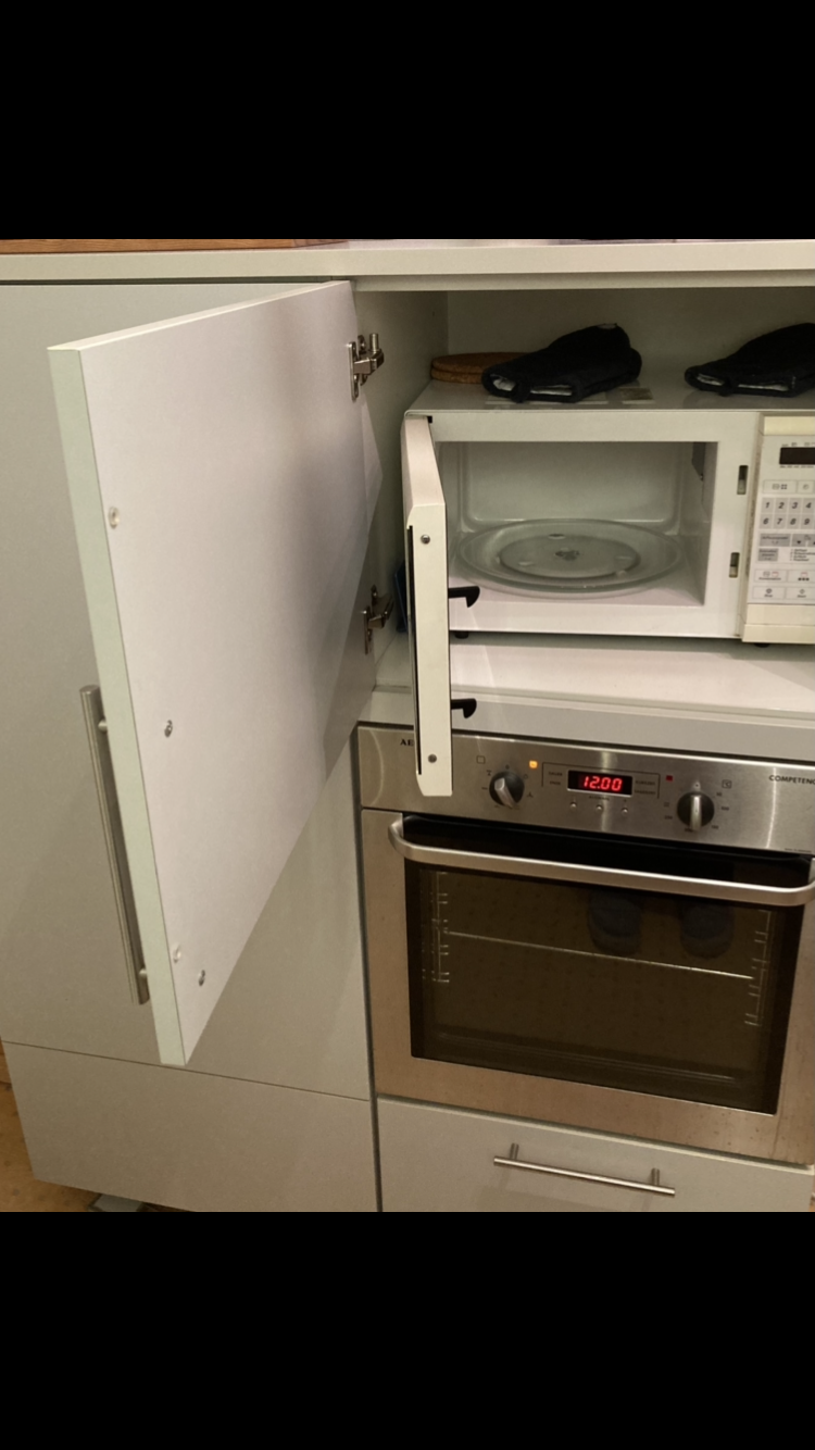

ich bin heute nach der Arbeit nach Hause gekommen und folgendes festgestellt:
  • die Mikrowelle ist aus und lässt sich nicht anschalten. Wenn ich die Mikrowellentür aufmache, dreht sich der Teller ohne Ende. Auch wenn ich die Tür zumache, dreht sich der. In diesem Sinne musste ich den Mikrowellenstecker raus aus der Steckdose. Dann wieder rein, wie sie Tür aufmachen und der Teller dreht sich wieder. Diesmal dreht der sich aber nicht mehr, wenn ich die die Tür zumache. Ich habe es mit einer anderen Steckdose versucht, aber leider funktioniert die Mikrowelle nach wie vor nicht.
  • Der sich unter der Mikrowelle befindliche Ofen is an, allerdings zeigt der 12:00 Uhr, was typisch ist, wenn der Ofen aus- und wieder angeschaltet wurde. Allerdings war bei mir niemand zu Hause heute… Dann will ich schauen, ob der Ofen überhaupt funktioniert. Und dann tut der das leider ebenfalls nicht. Also, egal welches Modus ich ausprobiere, es tut sich nichts drinne, obwohl die Lichter und der Uhrzeit-Bildschirm leuchten. Dann habe ich das ebenfalls mit einer anderen Steckdose ausprobiert: ohne Erfolg. Auf einmal probiere ich es nochmal und der funktioniert… Dann funktioniert der aber leider wieder nicht.
Der Kühlschrank funktioniert aber.
Alle drei Geräte teilen eine 3-fach Steckdose in der Küche…
Kann es sein, dass es einen Strommausfall gab und dieser die Geräte auf irgendeine Weise kaputt gemacht hat?
Das kann ich mir aber nicht vorstellen, da der Kühlschrank funktioniert und die anderen beiden Geräte zwar an waren, aber nicht benutzt wurden…
Hat irgendjemand eine Idee, was das sein könnte?
Danke
Der Fachbegriff hierfür lautet "Stromausfall".
Stelle die Uhr und der Ofen wird wieder funktionieren.
Darin wird wohl das Übel zu suchen sein.
Tausche sie aus und teste nochmal.
Ich besitze übrigens fast die selbe Konfiguration und sieht auch fast genauso aus wie bei dir.
Ich habe allerdings die drei Geräte, Kühlschrank, Herd und Mikro, an einer Merten-dose hängen.
Macht überhaupt keine Probleme.

#7584640
Soweit so gut.
Das ist natürlich schon ziemlich "Spooky". Denn der Teller sollte sich ja eigentlich nur drehen wenn der Magnetron am feuern und die Tür zu ist.
Uwe S. schrieb:
Nullleiter unterbrochen.
Nein, das lässt sich nicht mit einer Sternpunktverschiebung erklären.
