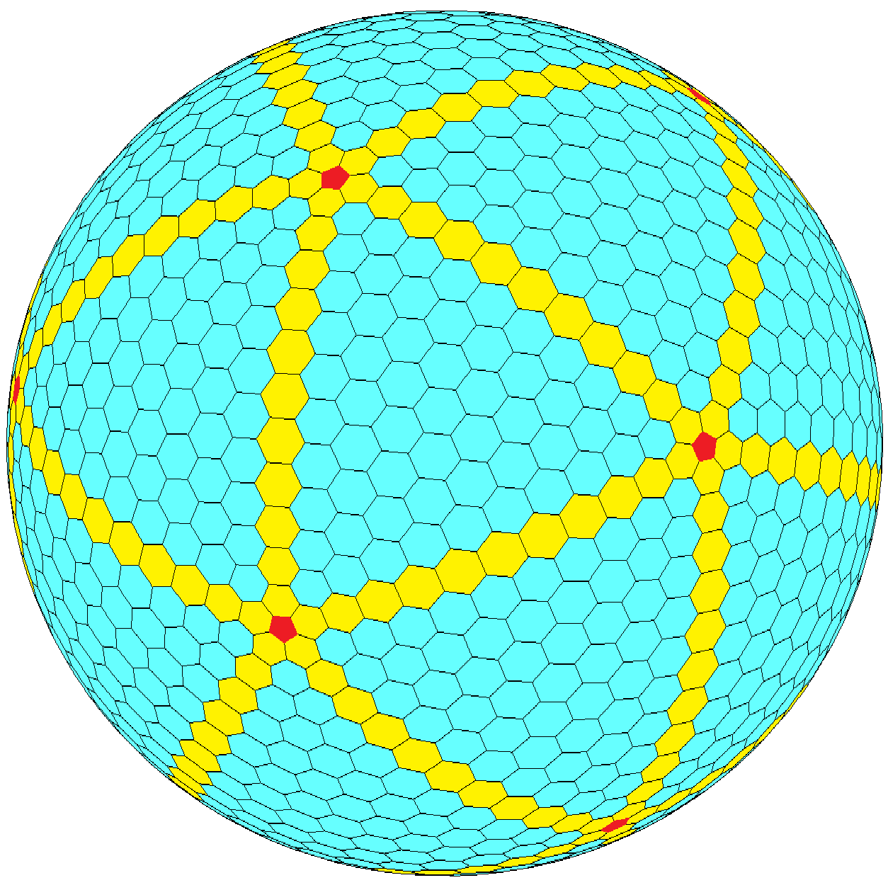

Hallo Forum,
Für ein Spiel möchte ich ein spherisches Objekt erstellen, ähnlich zu
einem Conway/Goldberg Polyhedron. Dazu habe ich 5 und 6 eckige Kacheln
erstellt und versuche diese jetzt zu platzieren. Die Sphere soll einen
Radius von 25 Meter haben.
Dazu habe ich die Kacheln mit einem Offset von 25 Meter auf der X Achse
zum Koordinatenursprung versehen (die Kacheln liegen also auf der
Außenseite einer Kugel mit Radius=25m). Also so, als wenn man einen
Stift an eine Schnur bindet, und das andere Ende der Schnur festnagelt.
Mein Gedanke dabei war, das ich dann ja "nur" die Winkel x/y/z
einstellen brauche, und dann ist die Kachel schon am richtigen Ort.
Für die Spielentwicklung nutze ich die Godot Engine.
https://godotengine.org/

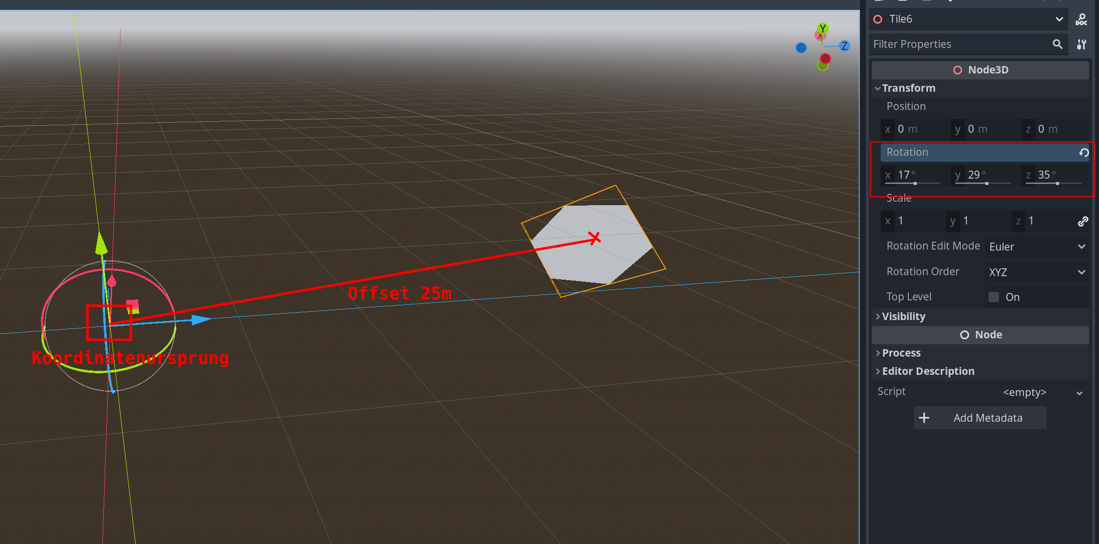

Da ich keine Lust habe x solcher Kacheln von Hand zu platzieren, habe
ich versucht mir die Objekte automatisiert zu erstellen.
Der Editor speichert das Objekt in folgendem Format:
transform = Transform3D(x1, x2, x3, y1, y2, y3, z1, z2, z3, w1, w2, w3)
x/y/z sind die Skalierungs und Rotationsvektoren (M=R.S)
w1,w2,w3 sind die x/y/z Entfernung in Meter zum Koordinatenursprung (in
diesem Falle 0, wegen dem Offset auf dem Objekt selbst).
Jetzt kommt das "Problem":
Im Editor der Engine kann ich ein Objekt um jede Achse einzeln drehen,
ohne das die anderen Achsen beeinflusst werden. Um bei dem Beispiel mit
dem Stift an der Schnur zu bleiben: Stift um X Grad nach rechts ziehen,
und Y Grad nach oben.
Das scheint aber keine Rotation im mathematischen Sinne zu sein.
Als Beispiel habe ich mal die Kachel im Editor um x=17° y=29° und z=35°
"rotiert". Wenn ich das Objekt speicher, dann ergeben sich folgende
Werte:
transform = Transform3D(0.716447, -0.501661, 0.48481, 0.664624, 0.702058, -0.255714, -0.212082, 0.505422, 0.836403, 0, 0, 0)
Wenn ich aber versuche das zu berechnen, also eine Matrix [[1,0,0]
[0,1,0] [0,0,1]] nehme, und nacheinander an den Achsen um die jeweiligen
Winkel rotiere, dann erhalte ich aus meinem Programm diese Werte:
transform = Transform3D(0.716447, 0.664624, -0.212082, -0.501661, 0.702058, 0.505422, 0.484810, -0.255714, 0.836403, 0, 0, 0)
Wenn ich das dann im Editor öffne, zeigt der Editor diese Winkel für das
Objekt an:
x: -31,1°
y: -12,2°
z: -42,9°

Die Rotationsmatrix stimmt mit der von Godot angezeigten überein (s.
Anhang).
Wenn ich das richtig sehe, wird die Transformation im .tscn-File wie
folgt abgespeichert:
Transform3D(r₁₁, r₁₂, r₁₃, r₂₁, r₂₂, r₂₃, r₃₁, r₃₂, r₃₃, t₁, t₂, t₃)
Die Rotationsmatrix wird also zeilenweise abgelegt, gefolgt vom
Translationsvektor. Du bist irrtümlicherweise davon ausgegangen, dass
die Matrix spaltenweise abgelegt wird, so dass die drei Elemente der
Basisvektoren jeweils direkt hintereinander in der Argumentliste
auftauchen.

Nein, das stimmt so. Godot bezieht die Winkel auf intrinsische
Rotationen (mitdrehendes Koordinatensystem), während Kaj in seinem
Rust-Programm mit extrinsischen Rotationen (feststehendes
Koordinatensystem) rechnet. Diesen Unterschied hat Kaj (bewusst oder
unbewusst) dadurch kompensiert, dass er die Reihenfolge der drei
Einzelrotationen umgedreht hat.

Selbst wenn man die Werte geeignet anordnet, stimmen nur zwei davon mit
denen der obigen Matrix überein. Drei weitere haben das falsche
Vorzeichen, und die restlichen vier sind völlig verschieden.
Die mit deinem modifizierten Rust-Programm berechneten Werte erhältst du
auch in Godot, wenn du dort die "Rotation Order" von "XYZ" in "ZYX"
änderst.
