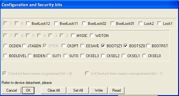

Ich habe die FUSES so gesetzt wie im Anhang der BildschirmPrint von
PonyProg zeigt...
Bin mir nicht ganz sicher ob das nun gesetzt ist oder nicht. Wenn ich da
aber den Haken mache läuft selbst meine COM-Schnittstelle nicht mehr...
Cu
Gast #435727
Compatibility Mode ist nicht gesetzt (Häkchen bedeutet: Fuse gesetzt /
programmiert).
