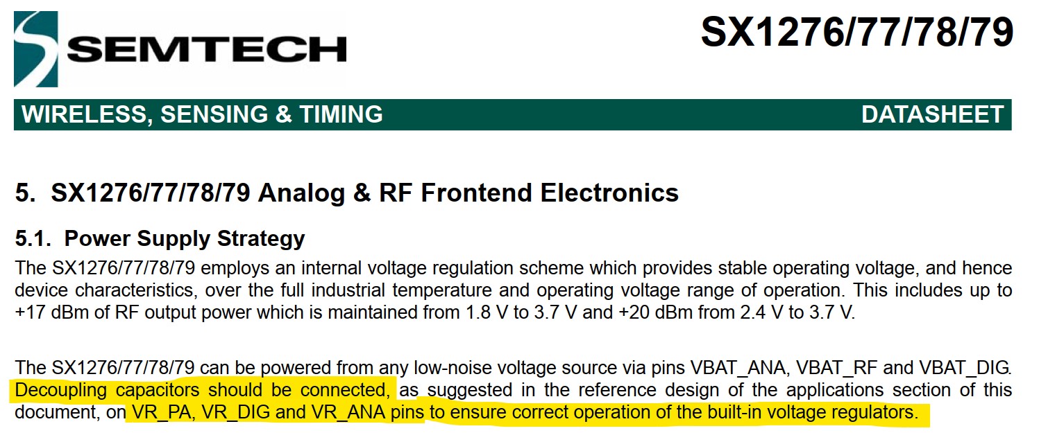

Ich habe das SX1276 Modul mit kurzen Leitungen direkt an den Arduino
angelötet (ohne Dock-Platine) und ebenfalls keine Kondensatoren verbaut.
Das Datenblatt bzw. das Referenz-Design empfiehlt
Entkoppel-Kondensatoren (siehe Screenshot).
Die Massefläche auf dem SX1276 Modul ist jetzt auch nicht überragend
groß
(https://m.media-amazon.com/images/I/512qGb-SYNL._SY445_SX342_QL70_ML2_.jpg).
