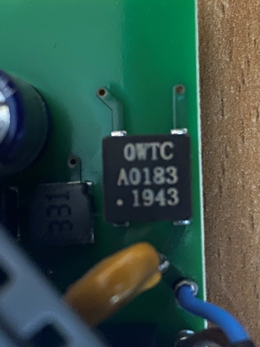

benötige Ersatz für das Bauteil OWTC A0183 1943.
Gehört zu einem AVM Repeater 2400
Hat jemand eine Idee, wo diese Bauteil bezogen werden kann?
VG Ludger

Bauteil OWTC A0183 1943Hallo zusammen, benötige Ersatz für das Bauteil OWTC A0183 1943. Gehört zu einem AVM Repeater 2400 Hat jemand eine Idee, wo diese Bauteil bezogen werden kann? VG Ludger Wie kommst du drauf das es kaputt ist? An einem 2. funktionieren Repeater liegt sekundär Spannung an.

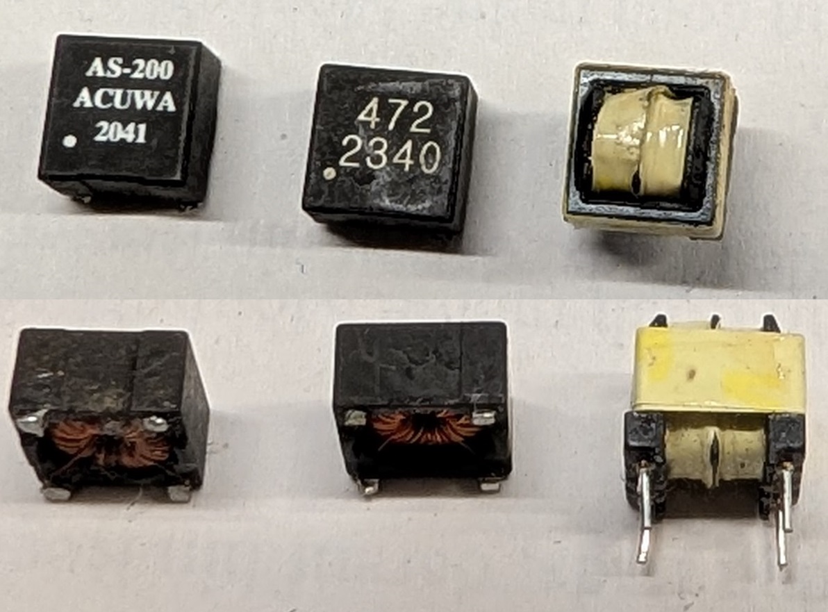

das würde mich auch interessieren - könnte auch ein paar gebrauchen... p.s. ds ist eine Commom mode choke / Gleichtaktdrossel für 230V AC in SMD; alternativ wurde da auch ACUWA AS-200 verwendet pps wenn die defekt ist, auch den Brückengleichrichter prüfen, der ist oft an deren Ableben schuld...

Gib doch mal die Maße durch. Es handelt sich um ein smd-Bauteil, das gerade mal 8 x 8 mm groß ist. Die Induktivität ist nicht bekannt. Die Widerstandsmessung liefert 0,5 Ohm für den intakten Zweig. Guten Morgen, Bei mir hat sich die Drossel auch verabschiedet. Hat schon jemand einen Ersatz Typ gefunden den man auch bekommen kann ? bei https://owolff.com/ findet ich genau diese Drossel nicht. auf meiner steht auch ein bisschen was andres drauf
47 wird wohl die Induktivität sein und 2 die Potenz? also 47µH ? Mir ist diese Bezeichnung bei Spulen noch nicht unterkommen oder ich habe es wieder vergessen. die 2115 keine Ahnung Baugröße? Danke für eure Hilfe, Axel

Hab die Typen auch öfter benötigt , aber weder die Ole Wolff-Type noch die beiden anderen - ACUWA AS-200 und "472" - hab ich irgendwo gefunden - konnte die nur aus anderen Repeatern entnehmen; reinbasteln könnte man auch die THT-Type (rechts) - die ist evt. besser zu finden bzw. findet sich in devolo Powerline-Adaptern Maße sind: 8,58,56mm (SMD-Type) und 8,58,512mm incl. Pins (THT-Type)
#7940441
Jetzt wo ich die "472" sehe, da mag ich nicht mehr an 4,7mH glauben. die hier (EE8.3) in "5MH 0.2mm" könnte man reinbasteln: https://de.aliexpress.com/item/1005005344062429.html Viel Dank für die Nachrichten... versuche es mal mit der der Ali Drossel. Habe heute mal 3.3V an angeschlossen und weiß zumindest das der Repaeter an sich noch funktioniert. bin gespannt.
