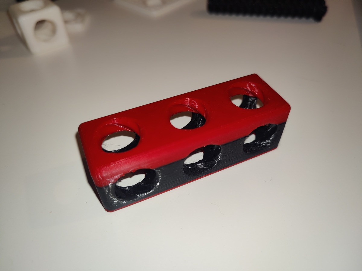

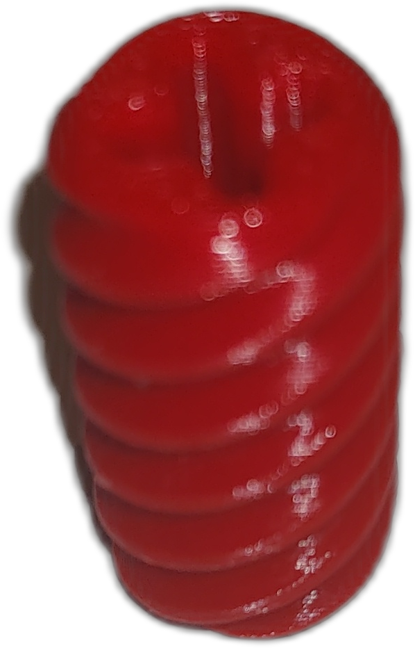

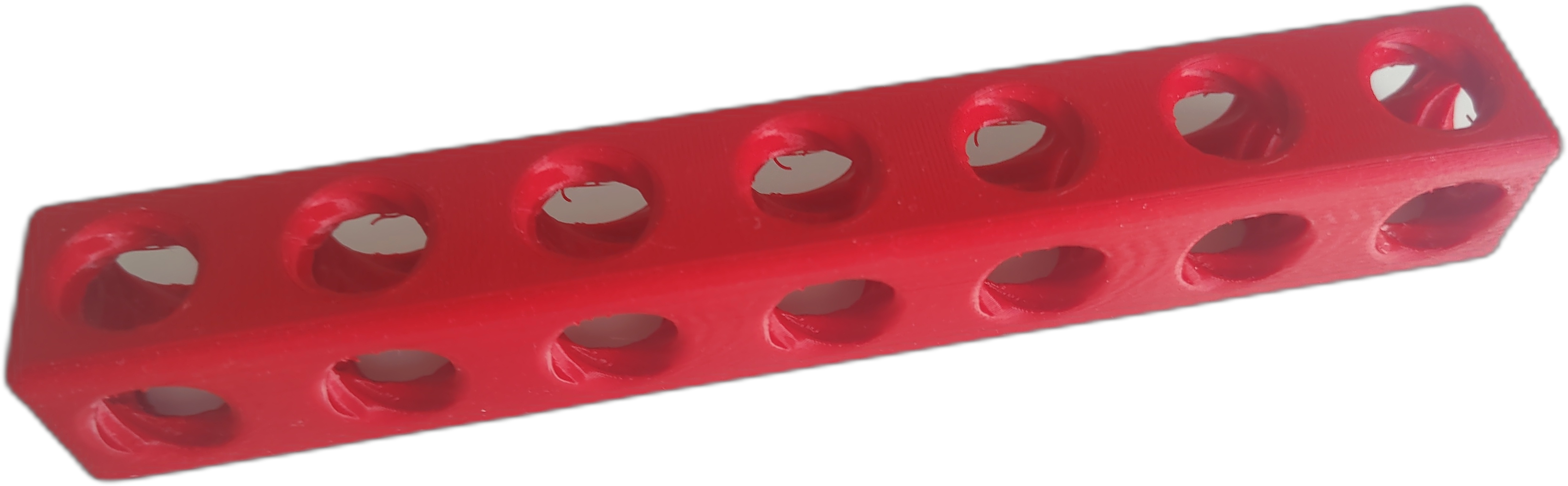

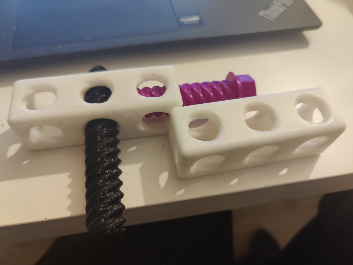

wie versprochen, stelle ich hier noch mein Baukasten-System vor, welches ich konstruiert habe. Es basiert auf 4-Gang-Gewinden, welche eine nahtlose Montage in 90°-Schritten erlauben.
Seit dem 16.01.2024 habe ich den "Creality K1 max" 3D-Drucker. Dieser ist ziemlich genau und schnell. Ich drucke damit bis 390 mm lange Konstruktions-Blöcke. Obwohl das Projekt wieder eine Lösung ist, für die das Problem fehlt, sehe ich damit zumindest die Möglichkeit Regale für Aufbewahrungsboxen zu bauen.
Wofür würdet ihr es verwenden?

Stefan H. schrieb:
Baukasten-System
Was auf den Bildern jetzt nicht wirklich erkennbar und für Selberdrucker zwar weniger wichtig, für ein echtes Baukasten-System aber sehr praktisch wäre: Ist die Innenstruktur der Bauteil-Quader so gestaltet, daß sie an jeder Einheits-Würfel-Grenze in zwei kleinere, aber vollwertige Quader teilbar sind; also auch an der Schnittfläche jeweils ein passendes Gewinde hätten. Könnte man also z.B. einen 10x1x1 Quader in zwei 5x1x1 Quader teilen so daß diese gleichwertig zu direkt als 5x1x1 gedruckten Teilen sind?
Konkret Idee hab ich jetzt ad hoc keine, aber es weckt gewisse Erinnerungen an Fischertechnik; das war zwar an sich näher am Konzept der Nuten-Profile, basierte aber eben auch auf einem Einheitswürfel (und 2x1x1 Quadern) als aneinanderreihbare Basis-Bausteine.
P.S.: Der Name SpiroBrixx hat bei mir sofort ein Klingeln im Hinterstübchen verursacht, so als hätte ich ihn schon mal gehört; ist aber nur eine sehr vage Erinnerung, eventuell wars aber auch Brix(x)? Nur so als Hinweis, daß möglicherweise ein zumindest sehr ähnlicher Name bereits als Marke geschützt sein könnte; nicht daß Du deswegen irgendwann Probleme kriegst, vor allem falls Deine Idee einschlägt. Vor allem nachdem ich auf GitHub zumindest die Überschrift Geschäftsmodell gelesen habe.

Interessante Spielerei. Gefällt mir sehr gut.
Persönlich hab ich gerade keinen Bedarf.
In dieser Art lässt sicher ein technisch, handwerklich, kreativ anregendes Kinderspielzeug gestalten.
In diversen Laboren braucht es variable Tischstative, Halterungen usw. Auch in dieser Richtung sehe ich eine Entwicklungsmöglichkeit. Nur nebenbei: Befestigungsgewinde und Spindelgewinde brauchen unterschiedliche Steigungen für optimales Funktionieren.
