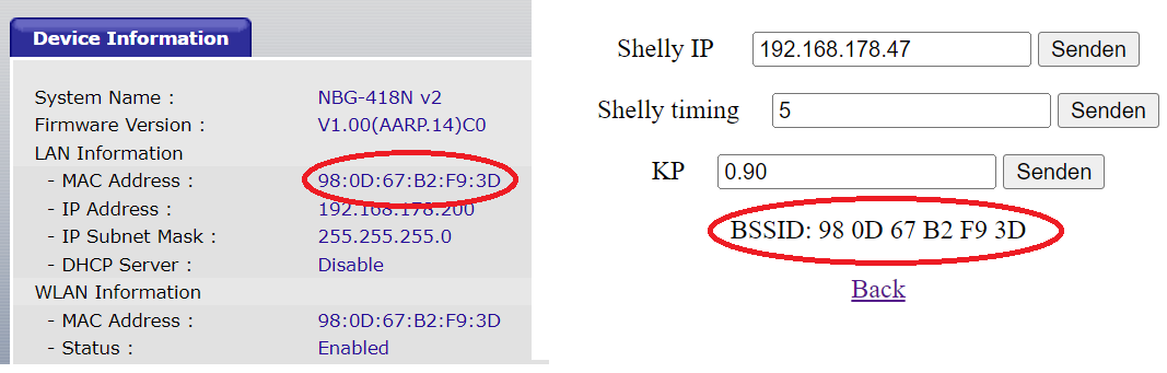

Mein esp32 verbindet gerne mit der weit entfernten fritzbox. Ich kann einen zyxel router direkt daneben stellen, neu starten und er geht auf die fritzbox. Nur wenn ich die fritzbox ausschalte geht er auf den zyxel.
Fritzbox kanal 6 in 15m entfernung. Zyxel kanal 11 in 1m entfernung. Beide haben dieselbe SSID und passwort. Ich checke mit BSSID (mac) wohin der esp32 verbunden ist.
Merkt sich der esp32 seinen "default ap"? Und wie kann man das umgehen?
OP #7584652
👍👍👍 Und es läuft !
  //Init webserver
  WiFi.mode(WIFI_STA);
  WiFi.setSortMethod(WIFI_CONNECT_AP_BY_SIGNAL);
  WiFi.setScanMethod(WIFI_ALL_CHANNEL_SCAN);
  WiFi.begin(SSID, PASSWORD);
  while (WiFi.status() != WL_CONNECTED)
    delay(500);
    Serial.print(".");
  bssid = WiFi.BSSID();

deine Lösung mit WIFI_CONNECT_AP_BY_SIGNAL und WIFI_ALL_CHANNEL_SCAN haben bei meinem Projekt Wunder vollbracht, ich bin fast daran verzweifelt. Dafür wollte ich mich bedanken :)
