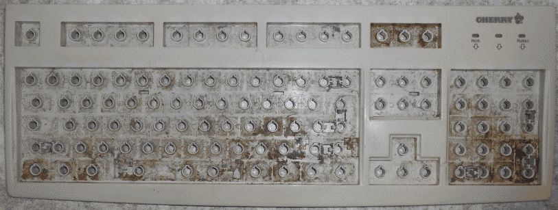

Und dann geht es an die Innereien, wie mal jemand schrieb "um alle schmutzigen Gedanken herauszuholen, die im Lauf der Zeit da reingefallen sind". Und davon enthält das Innere sehr viele. Die hauchdünnen Leiterbahnen auf ebenso dünner Folie manchen mir keinen guten Eindruck. Die muss ich sehr vorsichtig behandeln.

Ich bin klein, meine Tastatur ist schmutzig... So sieht das Innere nach >10 Jahren nur oberflächlicher Reinigung aus. Ein unbedrucketer Stoffbeutel war vorhanden, Waschmaschine läuft.

Sodele, Operation an der offenen Tastatur erfolgreich verlaufen. Patient lebt, ein paar Tasten funktionieren noch etwas schwergängig. Ulrike Kuhlmanns damaliger Tipp mit der Waschmaschine ist ok. Die große Spacetaste muss ich noch zu kräftig anschlagen, da stimmt noch was nicht. Die wird ständig gebraucht.

Was hast du mit der gemacht, so dreckig war bei mir noch nie eine Tastatur. Ich mache das so: Tasten runter, absaugend mit einem Pinsel bearbeiten. Wenn das eine Folientastatur ist darf die nicht nass werden weil das kaum trocken wird. Ich habe mal eine geöffnet, das sind 3 Folien. Die oberste mit Kontaktfläche ,die unterste mit Kontaktfläche und eine dazwischen welche dort wo der Stempel drückt ein Loch hat. An diesem Loch kommt es dann bei Druck zum Kontakt. Also auf die Schalter bzw. Technologie kommt es an.
Genau so ist meine auch aufgebaut, drei Folien übereinander. Die Tastatur stammt wohl noch vom vorhergehenden Computer, der hier ist ca. von 2014. Da war die schwarze USB-Tastatur mitgeliefert, die ich jetzt erst verwende. Also ist sie schon ca. 20 Jahre alt und war noch nie komplett zerlegt. Zum Glück habe ich am PC noch einen PS2-Anschluss, damit läuft die alte noch. Allerdings benimmt sich Ubuntu mit zwei Tastaturen gleichzeitig etwas seltsam. Der Bootvorgang stockt. Sonst sind beide durchaus kooperativ. Der Drahtbügel unter der Space-Taste ist wohl noch nicht richtig eingebaut, die muss ich nochmal ausbauen. Aber ansonsten läuft alles.
