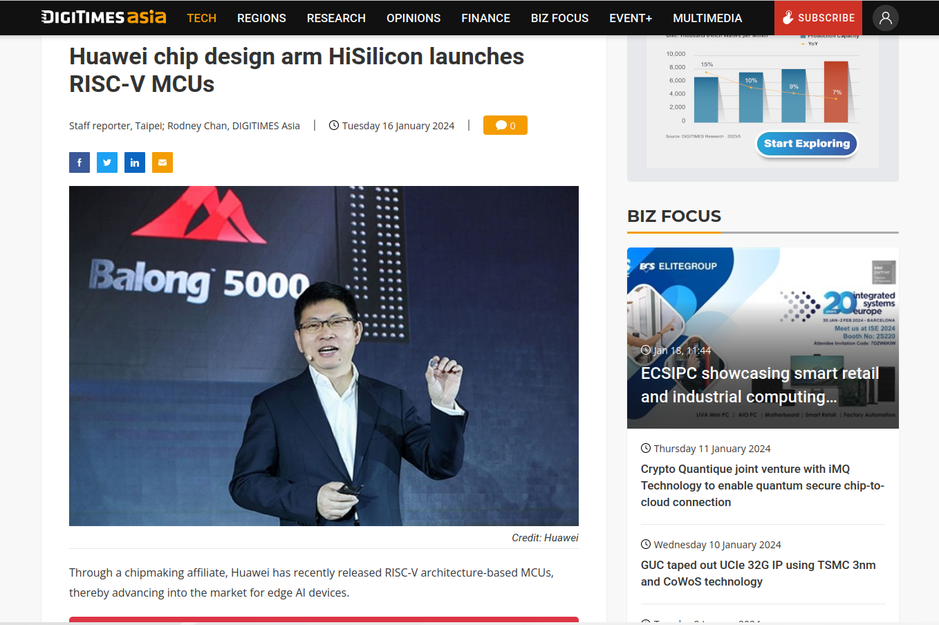

Huawei: Digitimes Asia berichtet von Experimenten mit RISC-V-Mikrocontrollern.
Das „dank Handelskrieg und Co.“ immer im besonderen Fokus stehende chinesische Halbleiter-Unternehmen Huawei arbeitet laut dem im Allgemeinen gut informierten Branchennewsdienst Digitimes Asia daran, RISC-V-basierte Mikrocontroller anzubieten.
Bildquelle: https://www.digitimes.com/news/a20240115PD228.html?mod=2.
Leider ist dieser Artikel derzeit exklusiv für zahlende Abonnenten zugänglich. Zu beachten ist deshalb ab, dass es sich dabei vielleicht um Clickbait handeln könnte - der in der Abbildung gezeigte Balong 5000 ist jedenfalls ein Huawei-Funkmodul und kein Microcontroller.

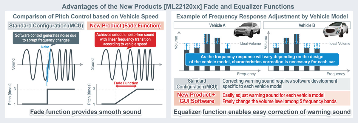

ROHM: Sound-Generator für die Elektromobilität.
Zu guter Letzt sei noch auf den ML22120xx hingewiesen - ein IC, der die Präsenz-Warntöne für Elektro-Autos generiert. Eine bessere Beschreibung findet sich in den Abbildungen.

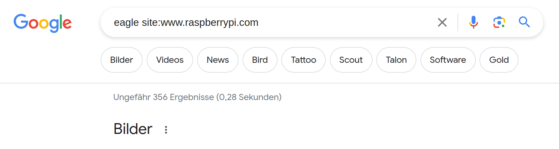

von Alexander S. (esko) Benutzerseite
Gestern noch Raspberry Pi Foundation, also eine Stiftung, mit dem
vorgeblichen Ziel der Bildung und Wissensvermittlung.
Heute will die Raspberry Pi Ltd. mit einem IPO an die Börse London. Sie
wird mit 538 Millionen Euro bewertet.
https://www.heise.de/news/Raspberry-Pi-Ltd-will-an-die-Boerse-9614135.html
Diese Tendenzen waren schon früher zu erkennen:
Mathematica statt SageMath war Teil von RaspbianOS
Ab 2015 wurde Eagle beworben, erst viel später KiCad.
https://www.google.com/search?q=eagle+site:www.raspberrypi.com

Alexander S. schrieb:
> Man darf es nur nichtkommerziell verwenden, also eine sehr restriktive
> Lizenz. Wäre es nicht besser das quelloffene SageMathe mitzuliefern?
Einerseits ist Mathematica ein Quasistandard, und damit finde zumindest
ich es eine nette Sache, da auch reingucken zu können, ohne direkt
löhnen zu müssen, andererseits steht’s jedem frei, sich die Software zu
installieren, die man haben möchte – wer SageMath installieren will,
kann dies mit einem einfachen ›apt install sagemath‹ tun.
> Der Link zu
> Google belegt …
… gar nichts, weil jeder für den gleichen Suchstring unterschiedliche
Ergebnisse angezeigt bekommen kann, und in der Regel auch bekommt: ich
habe beispielsweise auf der ersten Seite keinen Link zu besagtem Thema.
Deswegen bat ich um direkte Verlinkung, damit ich mir ein Bild machen
kann.
Lotta  . schrieb:
> Hm, Eagle hat ja zwischendurch den Eigentümer gewechselt.
> Kann es daran liegen, das nun für KiCad geworben wird?
Es ist anzunehmen, das der neue Eigentümer Autodesk nicht mehr für
Werbung zahlen wollte, weil er Eagle sowieso einstellen wollte.
Jedenfalls nehme ich an, dass er das von Anfang an vorhatte.
Und Altium und Mentor passen nicht zur Zielgruppe vom RPi.
>> Der Link zu Google belegt …
Es sind nur 34 Ergebnisse. Ich habe sie durchgeschaut und man sieht dass
sie schon seit 2015 für Eagle warben, und erst in letzter Zeit für
KiCad.
von Jack V. (jackv)
Das meine ich damit, dass bei Google jeder etwas Anderes bekommt – siehe
Anhang.
Da hast du Recht. Das hätte ich jetzt nicht gedacht.
Gerade getestet: Am Desktop werden mir auch 365 Ergebnisse angezeigt,
wenn man dann nachzählt, bleiben nur 34 übrig. G00GLE ist auch nicht,
was es Mal war. Die Ergebnisse sind recht schlecht geworden.
