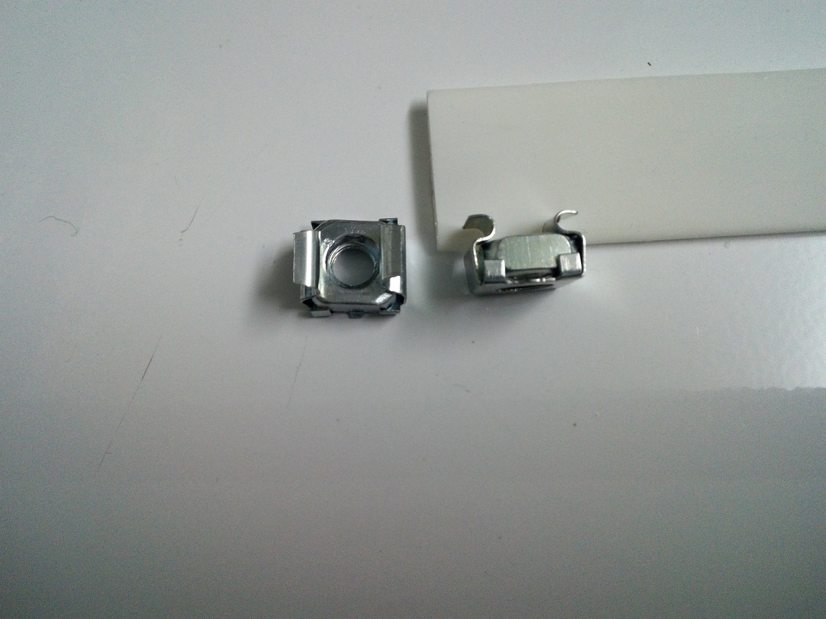

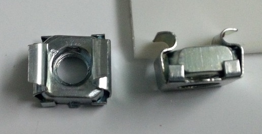

Hi
Kann mir jemand sagen, wie solche Muttern bezeichnet werden?
Diese werden in quadratische Löcher in Blechen eingesetzt.
von Stefan W. (stefan_w234)
Das müssten Käfigmuttern sein...
von Helmut K. (hk_book)
von Jochen A. (lok01)
Käfigmutter
von Papa P. (papa_p)
Wird Käfigmutter genannt.
von Andreas M. (elektronenbremser)
Alles vorher geschriebene ist richtig, die links ist eine Käfigmutter!

von Rüdiger B. (rbruns)
z.B. für 19 Zoll Schränke.

Ja die Muttern kenne ich auch aus 19 Zoll-Racks.

Aber die Gewinde der dazu gehörenden Käfigmuttern gibts in mindestens 4
Varianten, teils metrisch, teils zöllig.

von Peter N. (alv)
Da das mit der Mutter so gut geklappt hat, wie nennt sich eine Schraube
mit solchen Lamellen unter dem Kopf?

von Sönke P. (s03nk3)
"Schraube mit Flansch/Bund und Sperrzahn/Sperrverzahnung", als
Kompositum "Sperrzahnflanschkopfschraube" oder irgendwie dazwischen
"sperrverzahnte Flanschkopfschraube".
von Martin S. (mmaddin)
Sperrzahnschraube DIN 6921

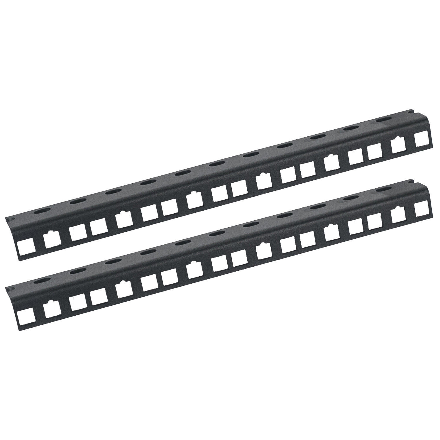

von Peter N. (alv)
Dazu eine Frage:
Unsere 19"-Rollis verwenden Nutenschienen und Gleitmuttern. Damit können
die 19"-Geräte in beliebiger Höhe montiert werden.
Nun habe ich eine original Rack-Lochschiene vor mir, und verstehe nicht
den Lochabstand: Jeweils eine Gruppe von 3 Löchern im gleichen Abstand,
diese Gruppen jeweils in etwas engerem Abstand zueinander.
Welcher Sinn steckt dahinter?
Logisch fände ich einen gleichmäßigen Lochabstand vom 0,5
Höheneinheiten.
von Reinhard S. (rezz)
Klingt nach Knürr-System. Find ich als Monteur nicht so optimal, da man
die Muttern nur fummelig reinbekommt (von raus ganz zu schweigen).
Der Sinn dürfte sein, das man 1HE-Einbauten so oben und unten befestigen
kann. Das die Löcher aber nicht alle den gleichen Abstand haben ist mir
auch schon aufgefallen.

von Ralf X. (ralf0815)

von Peter N. (alv)
Ralf X. schrieb:
> Zum Glück sind ja alle originalen Rack-Lockschienen absolut identisch,
> damit sich jeder sofort Dein Problem vorstellen kann...
Ich dachte, bei 19"-Racks/Schränken ist alles genormt?
Ok, es sind Befestigungsschienen wie diese hier, nur daß bei mir die
eckigen Löcher auf beiden Schenkeln sind.
Und wozu ist die kleine Aussparung in einigen Löchern?
Erleichtert einen das Abzählen der HE, weil die Aussparung eben alle 3
Löcher ist.
von Peter N. (alv)
Den Lochabstand verstehe ich trotzdem nicht...
Der Lochabstand des PCs paßt nur 0,5HE zu tief auf die Schiene...
> Höheneinheiten.
Das ist nun völliger Quatsch und paßt überhaupt nicht. Innerhalb einer
HE liegen immer drei Löcher übereinander. Das sind links und rechts
jeweils zwei Verschraubungen oben und unten. Und dazwischen eine
mögliche Verschraubung für ein ausziehbares Gerät.
Aus Wikipedia:
> Je Höheneinheit (1,75″) liegen drei Löcher in zwei Abständen von 15,88 mm
> (0,625″) übereinander, der Abstand zum ersten Loch der nächsten
> Höheneinheit ist mit 12,70 mm (≙0,5″) etwas geringer, so ergibt sich eine
> sichtbar rhythmische Wiederholung der Lochabstände.
Bei gleichmäßigem Lochabstand 0,5833".

von Peter N. (alv)
Paßt trotzdem nicht:
1HE ganz oben oder unten, ergibt noch jeweils ca. 1cm Lücke zur
Schrankkante.
Und wie bekomme ich 0,5HE zwischen die Geräte?
Aufbau wäre bei mir von oben nach unten:
4HE
0,5HE
2HE
0,5HE
2HE
3HE

von Gerald B. (geraldb)
Gar nicht - das ist nicht vorgesehen.

von Peter N. (alv)
Wieso gibt es dann Blindblenden mit 0,5HE?
Außerdem ist 1HE Platzverschwendung, wenn 0,5HE zur Belüftung reicht.
Weil es auch Einbauten/Geräte mit 0,5HE gibt.
Zur Belüftung braucht man den Platz eh nicht, da die Luft üblicherweise
von vorne nach hinten gezogen wird.
