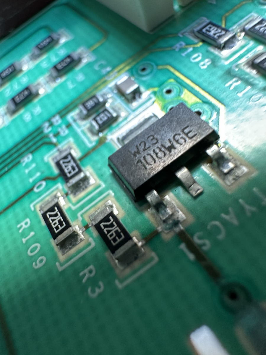

Hallo und einen schönen guten Tag!
Meine AEG Lavamat L60469FL Waschmaschine startet kein Waschprogramm mehr
und bringt den Fehlercode E23.
Schwimmerschalter am Boden gibt es keinen und die Laugenpumpe ist frei.
Ich habe den Triac gemessen und dieser ist defekt.
Meine Frage lautet: was gibt es denn für den Triac W23 108W6E für
Alternativen? Ich habe im Internet leider nichts gefunden.
Ich wäre sehr dankbar wenn mir da bitte jemand weiterhelfen könnte.

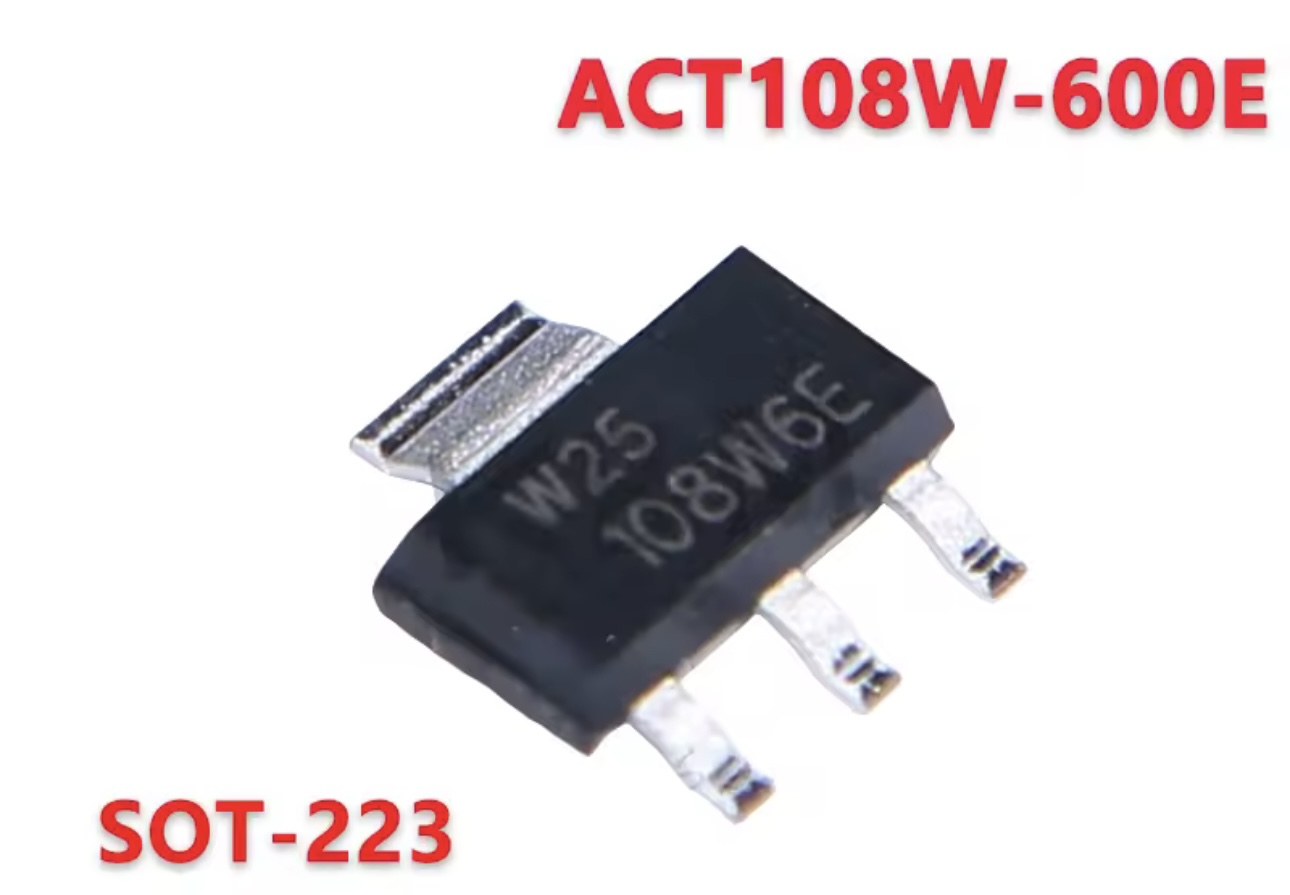

Vielen Dank Andreas B.!
Dann kann ich da jeden SOT223 nehmen?
Wie z.B. den ACT108W-600E?
Mich verwirrt nämlich die Bezeichnung W23 bei dem 108W6E Triac…
Schöne Grüße und ein herzliches Dankeschön
von H. H. (Gast)
Matti schrieb:
> W23
Herstellungsort und Datum.

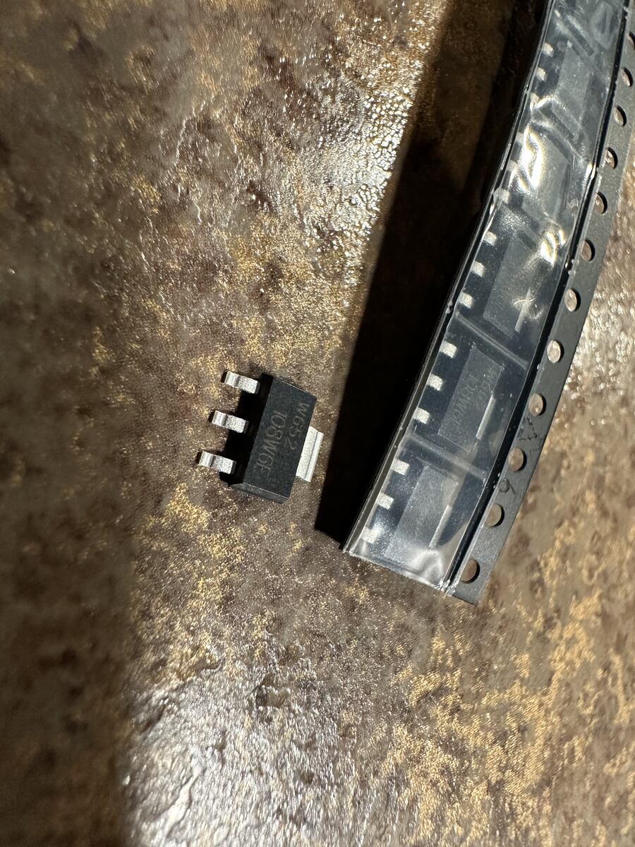

Matti schrieb:
> (Außer die neuen sind schon defekt angeliefert worden)
Nicht ganz unwahrscheinlich.
Woher hast du sie? Wie sehen sie aus (Foto)?

Die Triacs habe ich aus ebay, anbei ein Foto.
Der Eimertest brachte 5 Liter in 15 Sekunden.

von Christoph Z. (rayelec)
Matti schrieb:
> Vielen Dank für eure Antworten!
> Die Triacs habe ich aus ebay, …
Warum nur? Leistungshalbleiter kauft man ausschliesslich bei einem
vertrauenswürdigen Distributor! Die Chance, dass Deine Fälschungen sind
ist je nach Verkäufer fast bei 100%!
von Manfred P. (pruckelfred)
Matti schrieb:
> anbei ein Foto
Niemand braucht ebay-Bilder, zeige Deine Triacs.
von H. H. (Gast)
Manfred P. schrieb:
> Matti schrieb:
>> anbei ein Foto
Stimmt natürlich, aber in dem Fall geht es nicht um 08/15 Triacs. Wenn
das grobe Fälschungen wären, dann hätte es gleich massiv geknallt.
von Matti (nexus74)
Vielen Dank für eure Hilfe.
Das wären genau die die ich verbaut habe aus der E Bucht…
Sollte ich nochmal welche von einem Elektronik Versorger/Händler
bestellen?
Danke und liebe Grüße
von H. H. (Gast)
Ich hab keinen Grund die für Fälschungen zu halten.
