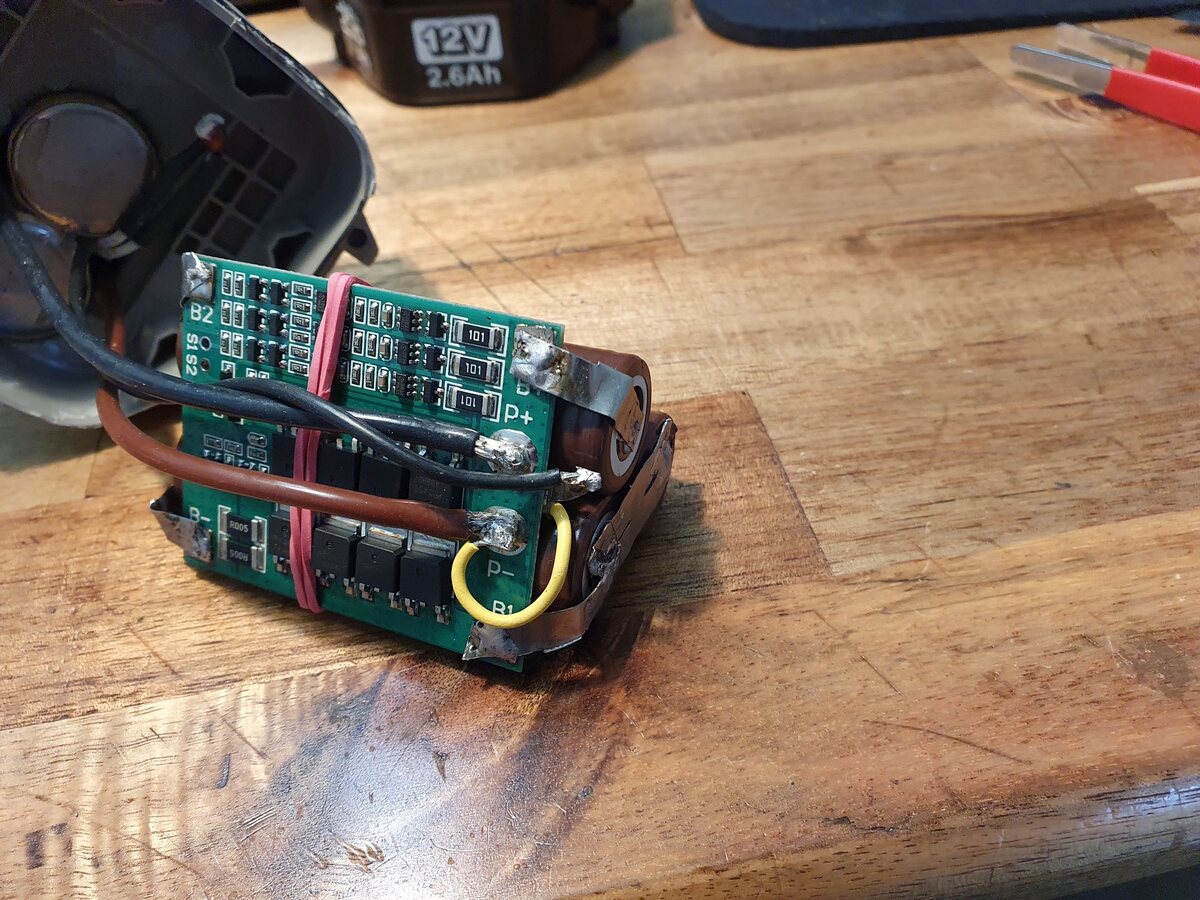

von Wollvieh W. (wollvieh)
Gibt es eigentlich eine zuverlässige Methode, die Kontaktfahnen nach
außen zu befestigen, wenn man die dazugehörigen Zellen entfernt? Bei dem
oben abgebildeten Modell scheint es ja noch einen relativ stabilen
Plastikrahmn zu haben, aber es gibt auch welche, wo nach Abtrennen der
Zellen einfach nur die Blechstreifen rumfliegen. Besonders wenn man aus
Lion umrüsten will und der Schaft des Akkus dann leerbleibt, muß man
innen irgendwas haben, das dem Anpreßdruck des Gegenstücks im Schrauber

Ich habe einen aufgeklopften Makita-Akku, die alten roten mit 12V, bei
dem ich nicht wüßte, wie ich da Kabel drankriegen sollte.

Habe ich auch umgebaut, ich habe zwei von den alten Zellen im Schaft
gelassen isoliert und befestigt, das bringt auch etwas Gewicht in der
Griff.
Sorry für OT.

Es gibt von einigen Herstellern 12V Akkugeräte mit separat käuflichem
Akku und LG. Da würd ich eher sowas nehmen und einen Halter dafür in das
vorhandene Akkugehäuse einbauen. Schliesslich sind das dann Li-Ion mit
entsprechend erlaubter hoher Stromabgabe. Lidl hat glaub ich nächste
oder übernächste Woche einige 12V Akkuteile im Angebot, normalerweise
gibts dann auch die Akkus separat dazu.
Ist jetzt keine Empfehlung, bloss ein Hinweis.
