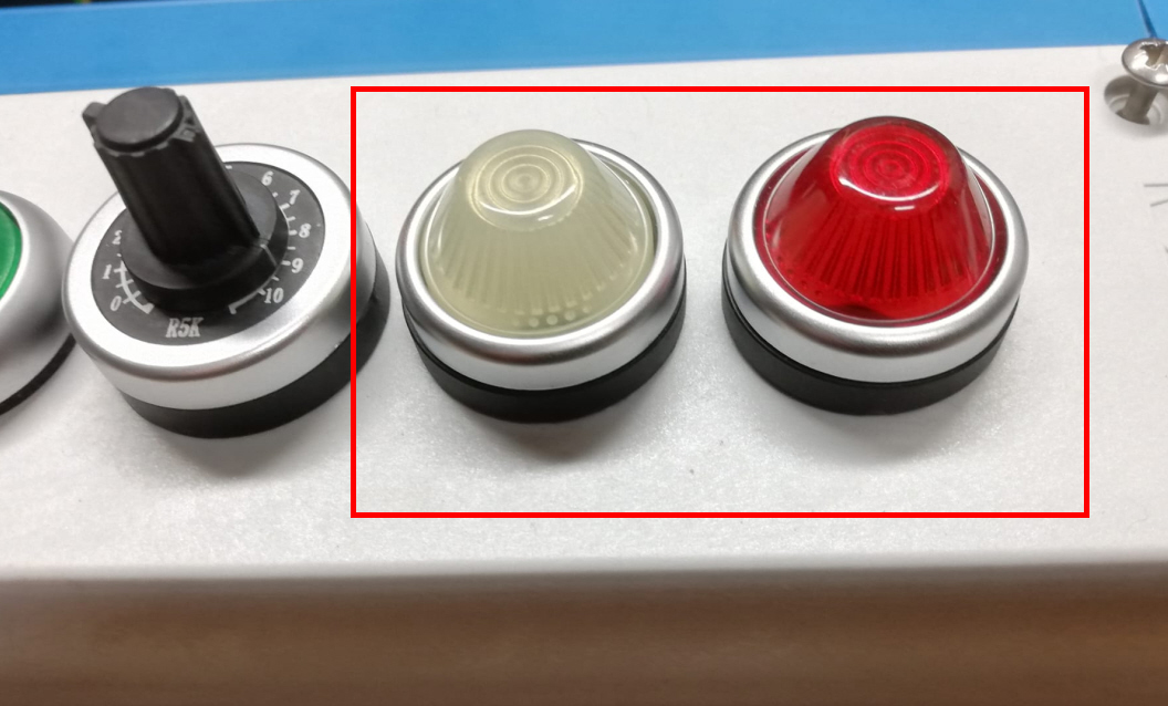

von Andreas (proteus1984)
Schönen Abend zusammen.
Ich habe hier zwei Leuchtmelder... Und hätte von diesem Typ gerne noch
mehr!
Ist der Hersteller bekannt? Oder gar Bezugsadresse?
Hat hier jemand noch so etwas rumliegen?
Ich hätte hier auf EATON gesetzt.... aber hier ist nicht zu finden!
Beste Grüße
Andreas

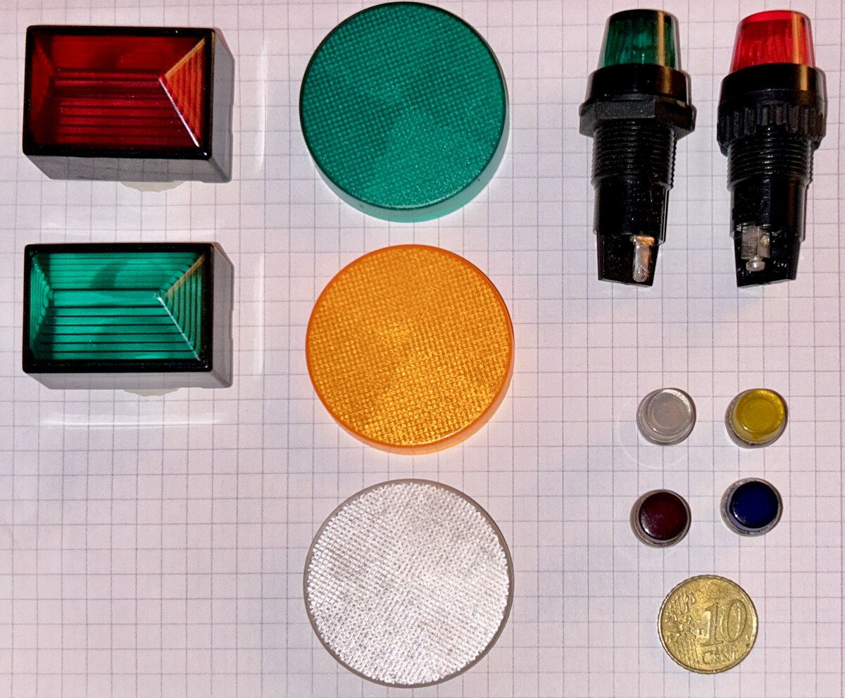

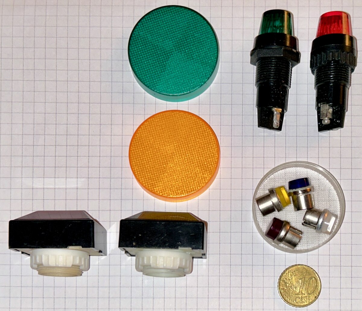

von Jörg R. (solar77)
> mehr!
Nein, genau die leider nicht.
Das was ich habe wird Dir vermutlich nicht gefallen, ist auch nicht das
was Du suchst. Ich zeige es Dir aber trotzdem mal:
https://www.mikrocontroller.net/attachment/622005/Kappen-A.jpg
https://www.mikrocontroller.net/attachment/622006/Kappen-B.jpg
Von den runden Kunststoffscheiben und den kleinen runden hätte ich
mehrere.

von Stefan T. (stefan_t741)
Eaton ist fast richtig, die Teile dürften von Klöckner-Moeller stammen,
das in Eaton aufgegangen ist.
Es handelt sich um Klöckner Moeller RL-RT und RL-WS, Lampenfassungsblock
gabs unterschiedliche, für Einbau in Fronttafel ist es der BFR,
Bodenmontage wie in deinem Fall im Aufputzgehäuse hat andere
Bezeichnung, die mir gerade nicht mehr einfällt, ist zu lange her.
Ich hab noch was liegen, größtenteils aus Rückbauten, also nix neu.
Wenn du im Internet suchst, wirst du mit Treffern erschlagen, da ist
noch jede Menge NOS vorhanden.
Schreib mir ne PN bei Interesse.
von Dieter W. (dds5)
Schon erstaunlich, dass diese Baureihe Leuchtmelder mit einem
Drucktaster (ganz links im Bild) aus der Serie RMQ Titan kombiniert
sind.
Das ist so nicht richtig...
An das alte Design (kann manchmal wichtig sein) kommen einfach die neuen
Leuchtmelder von EATON nicht dran!
Diese sind einfach Potz hässlich,- und haben im Design keine Seele!!!
Grüße Andreas

von Martin S. (mmaddin)
Moeller
Serie: RMQ22 heute M22
