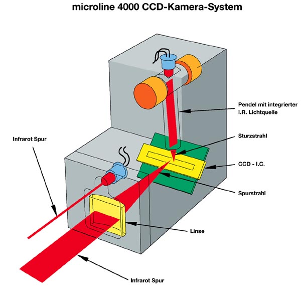

ich wieder zuhause bin. Ich habe im Internet ein Schaubild gefunden wie
diese Technik aufgebaut ist.
http://www.werkstattausruestung.com/news/beissbarth/beissbarth_micoline_kamerasystem_big.jpg
In einer Messstrecke befinden sich immer zwei dieser CCD Kammerasysteme
zueinander ausgerichtet.
Bei der Defekten Diode handelt es sich um die "Infrarot Spur" welche im
Bild Links in der Mitte genannt ist auf der "9Uhr Posstion"!
Auf dem gegenüberliegenden CCD Kammerasysteme trifft das Signal der
Diode (ich nenne es mal Lichtstrahl) vermutlich auf den CCD-IC. Da es
sich bei dem IR Dioden (ich nenne es mal Lichtstrahl) nicht um einen
genauen Strahl handelt der gebündelt ist ohne Linse etc. behaupte ich
einfach mal das es nur die Funktion einer Lichtschranke übernimmt oder
ggf. auch Daten ausgetauscht werden. Dann wäre aber wohl der CCD-IC der
Empfänger...
Jedoch sind alle Messwertaufnehmer per Strom und Datenkabel
untereinander verbunden so dass hier über die Messstrecken keine Daten
ausgetauscht werden müssen...

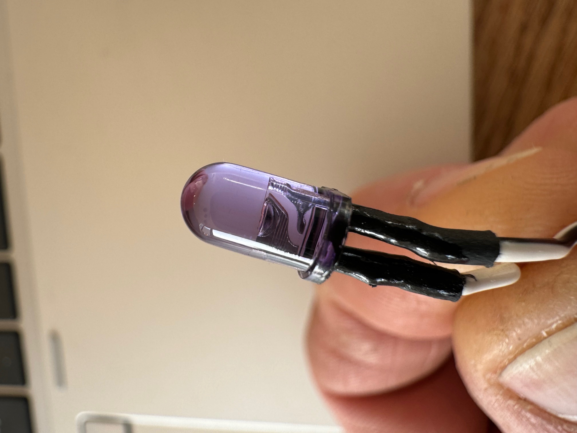

von Christian B. (roadrunnere30)
Und hier ein Bild der Diode.
von Ove M. (Firma: ;-) gibt es auch) (hasenstall)
Ganz kurze Einwürfe ;-)
Takten schreibt sich ohne c, leitet sich von Takt ab.
Sorry, das schmerzt mein Auge jedes Mal!
Das Bild zeigt deutlich eine Sendediode.
Ich vermute stark, der Abstrahlwinkel der Diode ist essentiell, muss
stimmen.
Wünsche viel Erfolg.
Viele Grüsse Ove

Nein, aber sie wird einen ziemlich kleinen Abstrahlwinkel haben.
Wichtiger ist die Wellenlänge. Wenn der TE da was dunkelrotes gesehen
hat, dann ist das wohl eine mit 880nm.
So eine könnte das sein:
https://www.digikey.com/en/products/detail/excelitas-technologies/VTE1295H/5885865
Im dunkeln kann man mit billiger Smartphonekamera den Lichtkegel sehen.

Christian B. schrieb:
Dieser Kunststoff ist nur leicht getönt. Wäre es ein Tageslichtfilter,
könnte man das Innenleben mit dem Auge nicht erkennen. Die Frage nach
einem vernünftigen Photo hatte schon ihren Sinn.

Als Empfänger dient da die CCD-Zeile, für Spur und Sturz.
Die Sendedioden für Spur und Sturz werden abwechselnd eingeschaltet. Und
sie sind zusätzlich mit einigen Hertz moduliert, um gegen die
Umgebungshelligkeit ankommen zu können. Vor der Spurlinse ist zusätzlich
ein dichroitischer Filter für das IR des LED angebracht, deshalb muss
auch die Wellenlänge der LED recht genau passen.

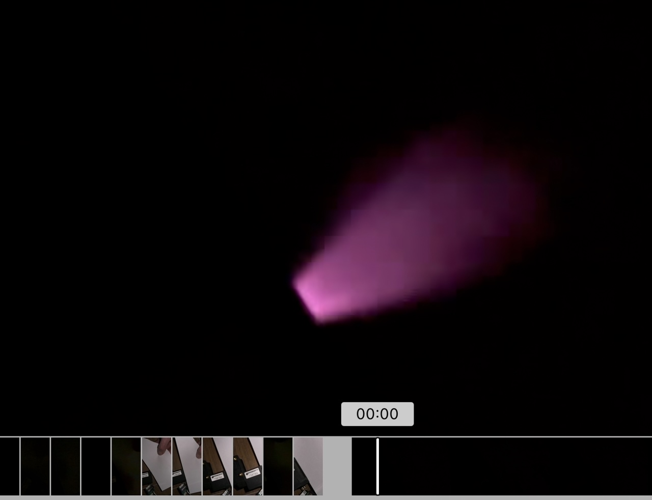

Ich habe im dunklen Raum eine Blatt Papier vor die Diode gehalten und ja
man kann den Kegel eigentlich ganz gut erkennen, wenn man sich etwas
Zeit nimmt und verschiedene Winkel aufzeichnet sollte man den
Abstrahlwinkel erkennen können! Ich denke das könnten sogar die von dir
erwähnten 8Grad sein.

Die 8° sind so definiert, dass am Rand noch 50% der Maximallichtstärke
da sind. Das lässt sich anhand eines Fotos schlecht ermitteln.

die IR Dioden sind heute gekommen und ich habe eine davon eingebaut und
siehe da es funktioniert :-)!!!! Es erscheint nicht mehr die Meldung
Messstrecke unterbrochen!
Einen Fehler habe ich aber gemacht, ich habe nicht bemerkt das die Diode
hinter einer gewölbten Linse steckt und das Licht der Diode vermutlich
gebündelt wird... Sprich die Fotoaufnahme einer i.O. Diode und deren
Winkel sind durch die Linse vermutlich gebündelt ich hätte mir das somit
eventuell ohne die Linse anschauen müssen...
Aber erst mal egal ich hoffe das beim ersten Einsatz am Fzg. mit
Vorspur/Nachspur der Winkel der Diode immer noch passt und die CCD
Kamera Messstrecke diese erkennt!
Vielen Danke!

von H. H. (Gast)
> gebündelt wird.
Ganz normal so. Und dennoch werden da LEDs mit geringem Öffnungswinkel
verwendet, damit alles IR auf die Linse trifft.

von Lu (oszi45)
Deswegen schrieb ich oben:" Strahlenverlauf mindestens mit dem Handy
prüfen/vergleichen. Manche LED mußte ich drehen, bis sie den Empfänger
optimal getroffen hat."
