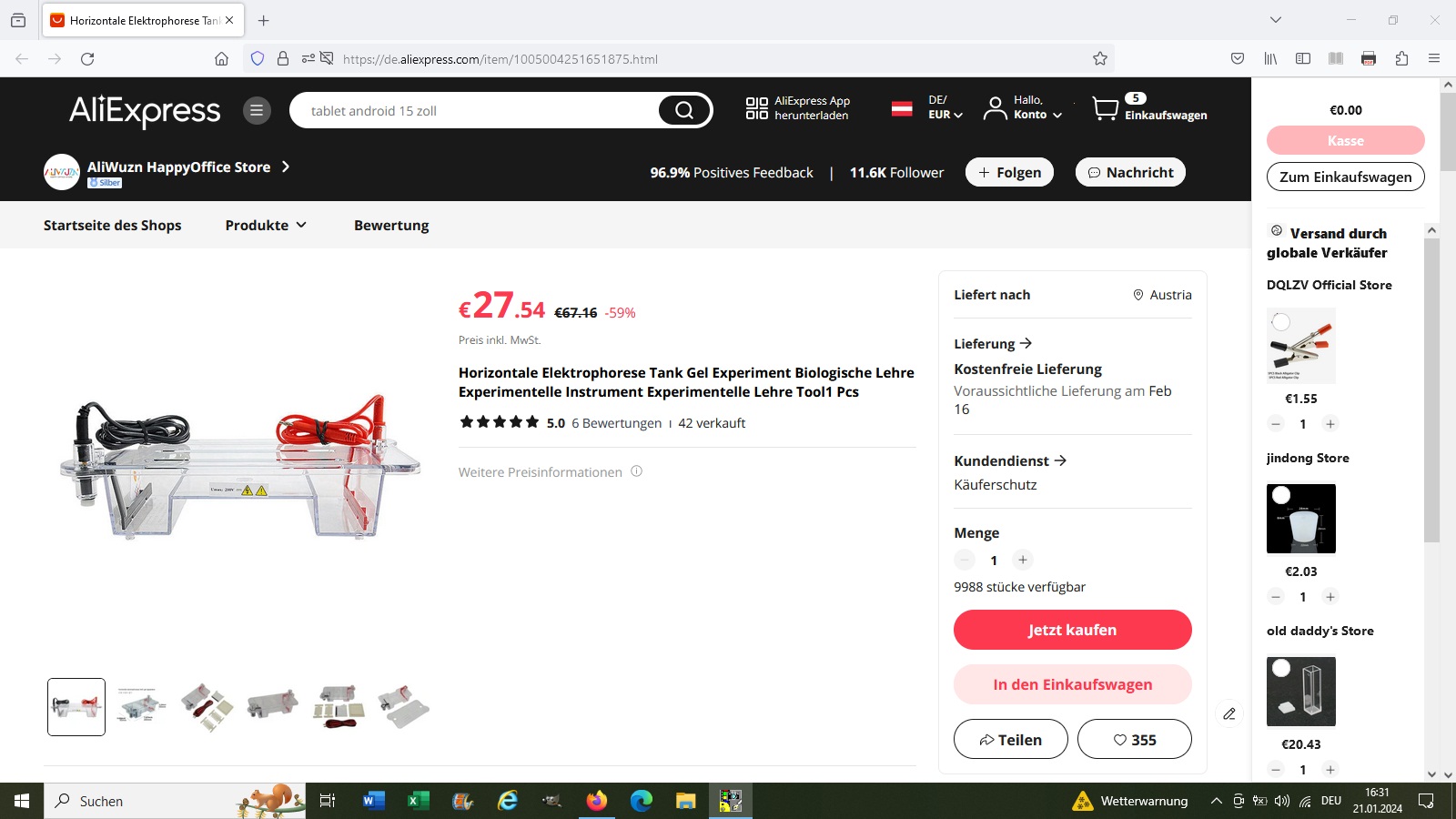

Beim Stöbern auf Aliexpress bin ich auf ein günstiges Set zur
Gelelektrophorese gestoßen.
Link: https://de.aliexpress.com/item/1005004251651875.html

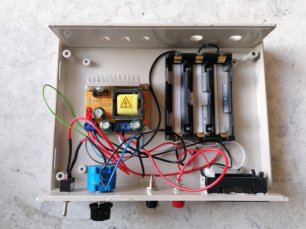

* Ein Gleichspannungsnetzteil für Spannungen um die 100V. Hier werde ich
ein HV-Modul von ebay verwenden. Dieses erhöht Eingangsspannungen um die
12V auf 50 bis 390V, also genau richtig für meine Bedürfnisse.

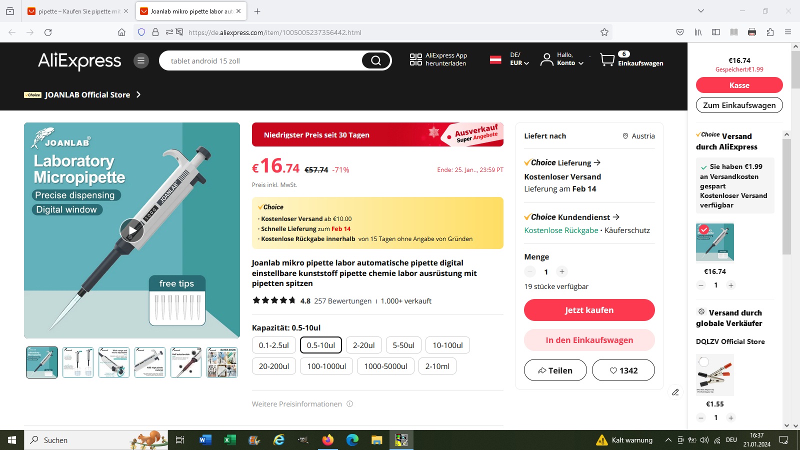

* Eine µL-Pipette: Hier läuft gerade eine ebay-Auktion aus Österreich
mit einer Pipette für 1 - 25 µL. Die werde ich mir vermutlich kaufen,
wenn ich nicht überboten werde.

Vergiss diese Module. Die ziehen zum Aufladen der Ausgangselkos bis 25A
aus der Quelle, und wenn die das nicht bringt, laufen die gar nicht erst
an.

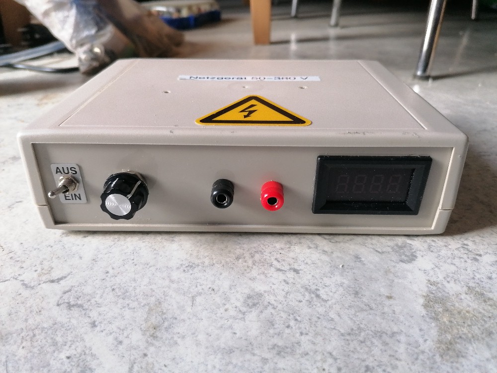

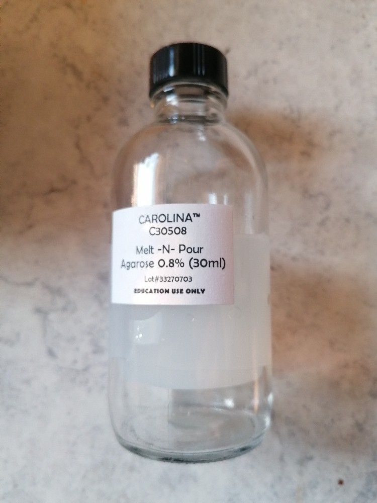

So, das einstellbare Netzteil ist fertig und funktioniert Unkenrufen zum
Trotz sehr gut. Ich hatte es ja schon mehrmals bei meinen Projekten
(Sonographie, Electric thermal gun usw.) im Einsatz. Die einstellbare
Spannung geht von 50 V bis maximal 380 V, also perfekt für mein
Vorhaben.

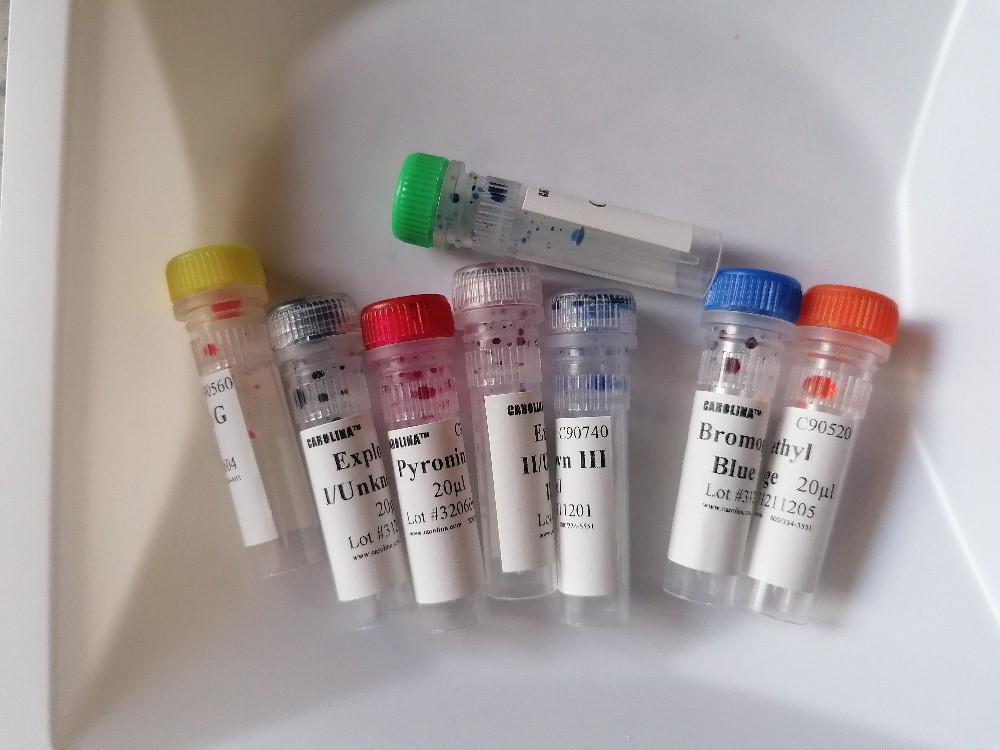

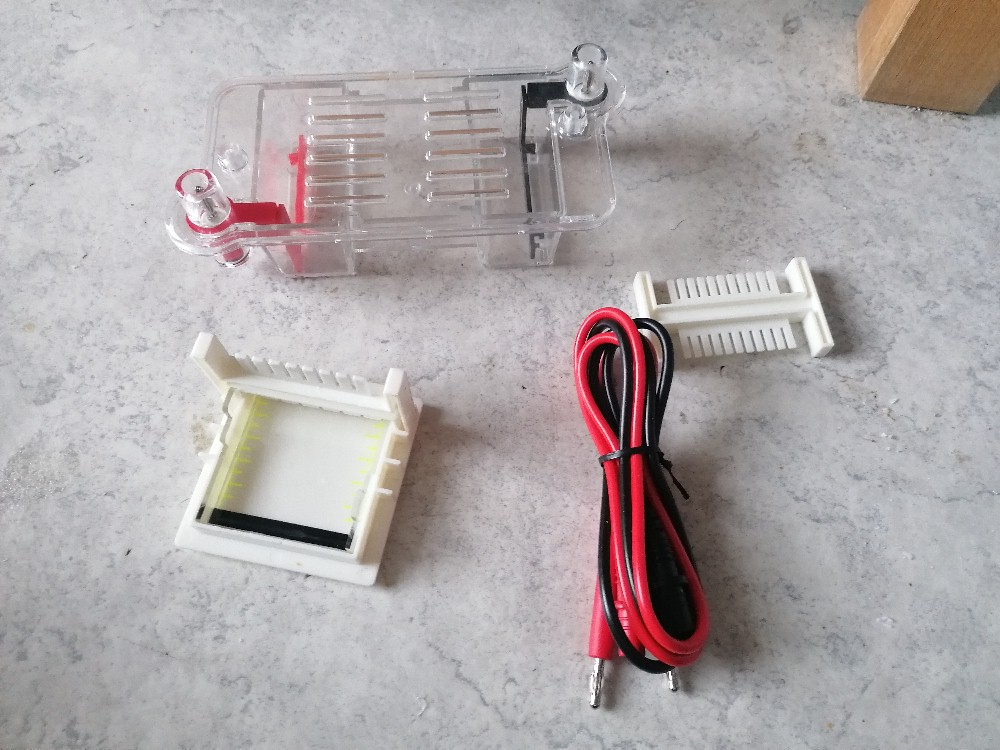

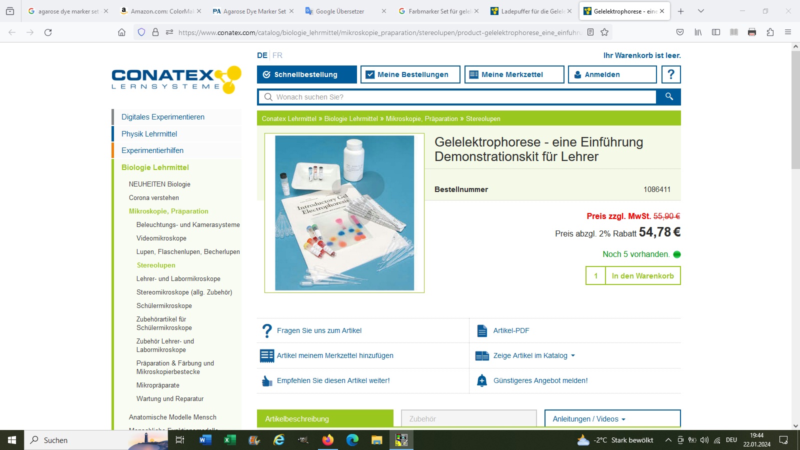

Ich habe jetzt entgegen meinen Gepflogenheiten beim Schulmittelhandel
(conatex) ein Einsteiger-Gelelektroporese-Set um 60 Euro gekauft.
Link:
https://www.conatex.com/catalog/biologie_lehrmittel/immunologie_und_genetik/restriktion_gelelektrophorese/product-gelelektrophorese_eine_einfuhrung_demonstrationskit_fur_lehrer/sku-1086411

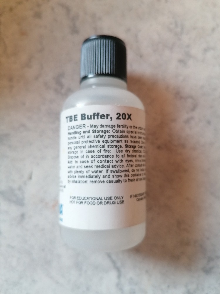

Dabei sind Agarose, TBE-Puffer, Pipetten, fünf gefärbte bekannte Proben,
drei gefärbte unbekannte Proben.
Bei den Farbstoffen habe ich den Vorteil, keine DNA einfärben zu müssen.
Zumal ja die bekannten Nukleinsäure-Farbstoffe wie Ethidiumbromid
mutagen sind...
Bei Carl Roth findet man Agarose (10 g für 20 Euro,
https://www.carlroth.com/at/de/agarosen-gelbildner/agarose-standard/p/3810.1)
und TBE-Puffer
(https://www.carlroth.com/at/de/gelpufferloesungen/rotiphorese5x-tbe-puffer/p/1l9k.1)
zu vernünftigen Preisen.

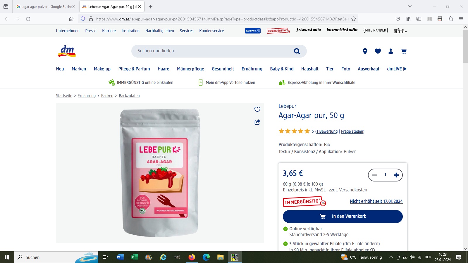

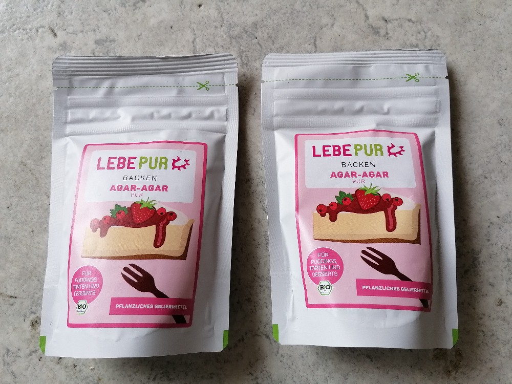

Auf Youtube
(https://www.youtube.com/watch?v=NYLgCq0HiH4&list=LL&index=1) bin ich
aber auch über Anleitungen gestolpert, die Agar-Agar anstelle der reinen
Agarose verwenden und als Puffer eine Lösung aus Backpulver und
(destilliertem) Wasser. Scheint auch zu funktionieren und ist 10mal
billiger. Um die Farbstoffe brauche ich mich im Moment auch nicht zu
kümmern, da die beim Conatex-Angebot bereits inkludiert sind. Das mit
dem Agar-Agar und dem Backpulver werde ich mit Sicherheit auch probieren
(habe ich auch schon besorgt), ist ja genau nach meinem Geschmack etwas
möglichst einfach und günstig umzusetzen...
Wenn es Neuigkeiten gibt, geht es hier weiter, obwohl der Titel jetzt
eher "Gelelektrophorese für Arme" lauten müsste. Durch das
Nichtverwenden von echter DNA fallen Dinge wie UV-Panel dann halt auch
weg. Immerhin habe ich das Netzteil selbst gebastelt ;-)

Schön langsam trudeln die Teile für die Gelelektrophorese ein. Heute kam
das Packet von Conatex. Die Menge der Farbstoffe ist mit je 20 µl mehr
als überschaubar, in der Beschreibung stand "30 mL". Da werde ich wohl
noch einmal nachfragen...

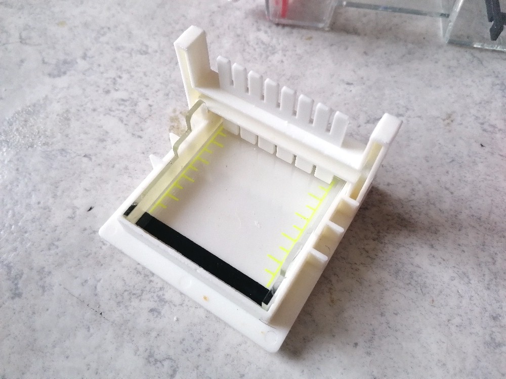

Gestern ist die Box aus China angekommen und ich bin mit der
Qualität/dem Lieferumfang mehr als zufrieden. Immerhin habe ich nur ca.
28 Euro dafür bezahlt. Wenn man bedenkt, dass vergleichbare
Plastikbehälter für 300 Euro und mehr verkauft werden, wundert man sich
schon "ein wenig".

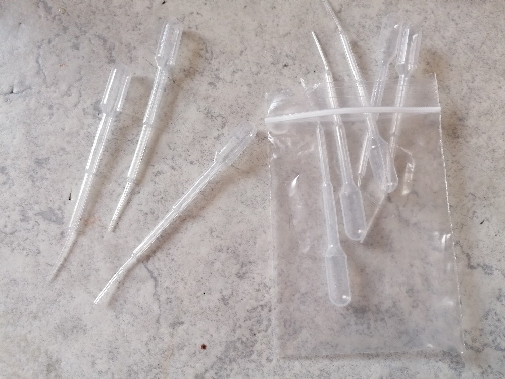

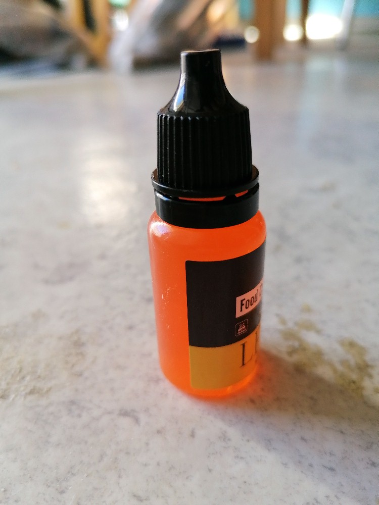

Pipetten und weitere Farbstoffe habe ich mir auch schon besorgt über
Amazon...
Jetzt könnte ich eigentlich einen ersten Versuch starten ;-)

da sollten die 300EUR Behälter aber sicherlich gewisse Specs erfüllen,
die man an der billigen Schale wahrscheinlich schon mit der Nase
als nicht gegeben erkennen kann.

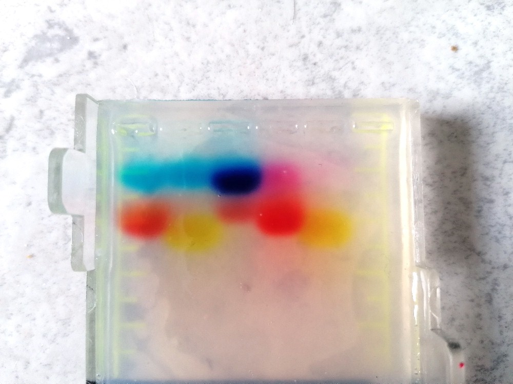

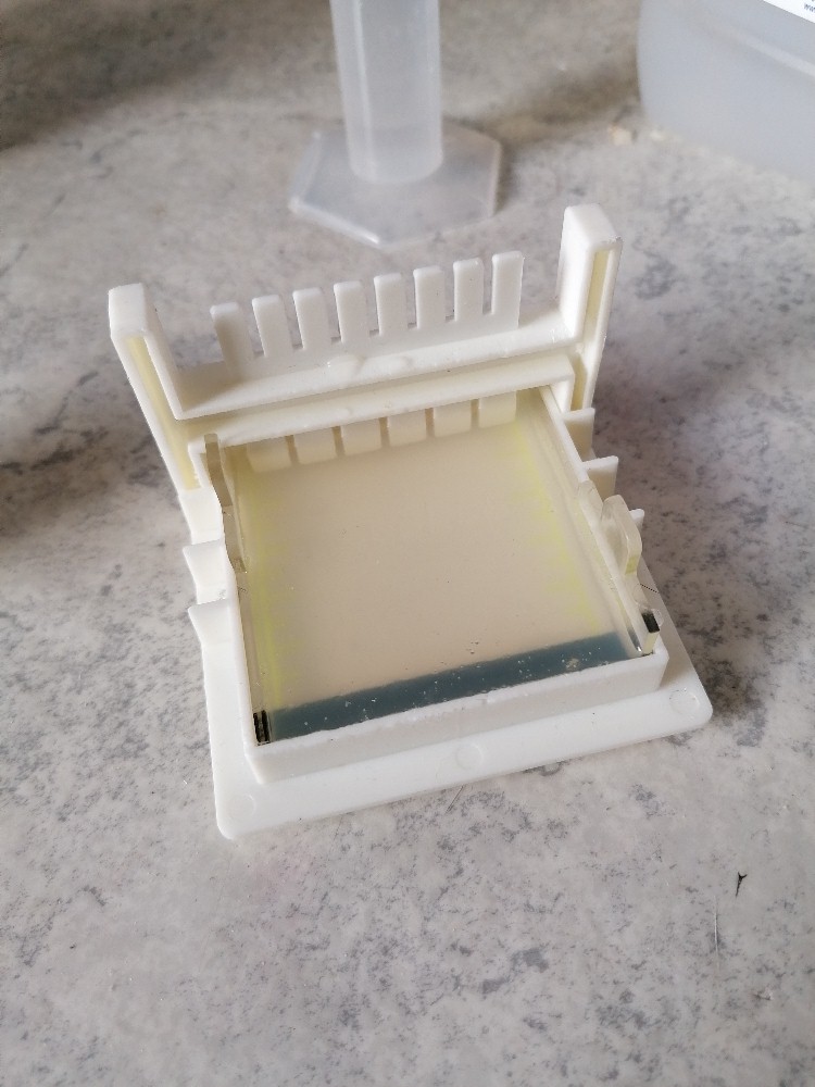

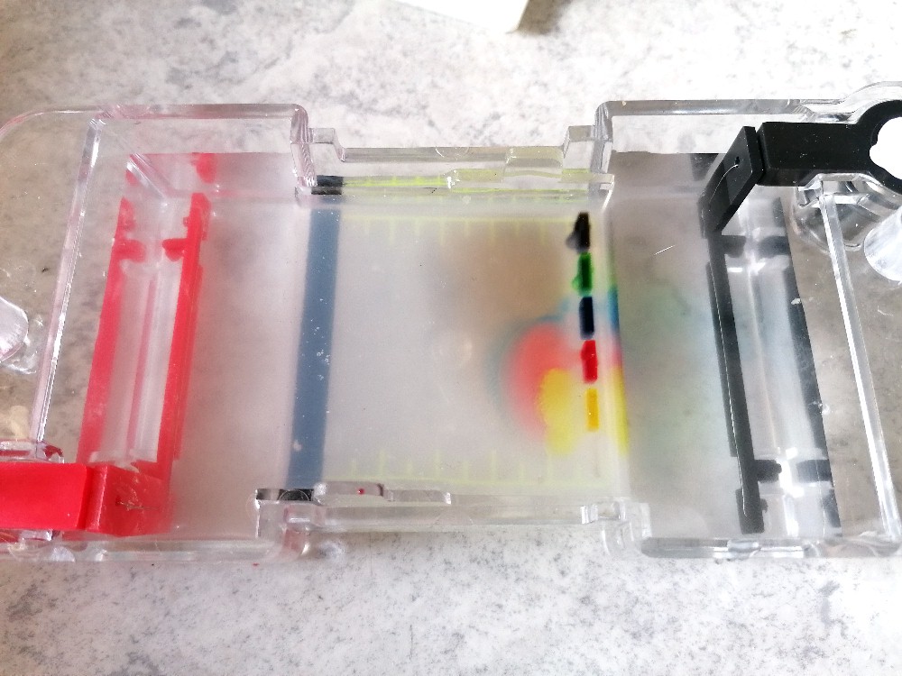

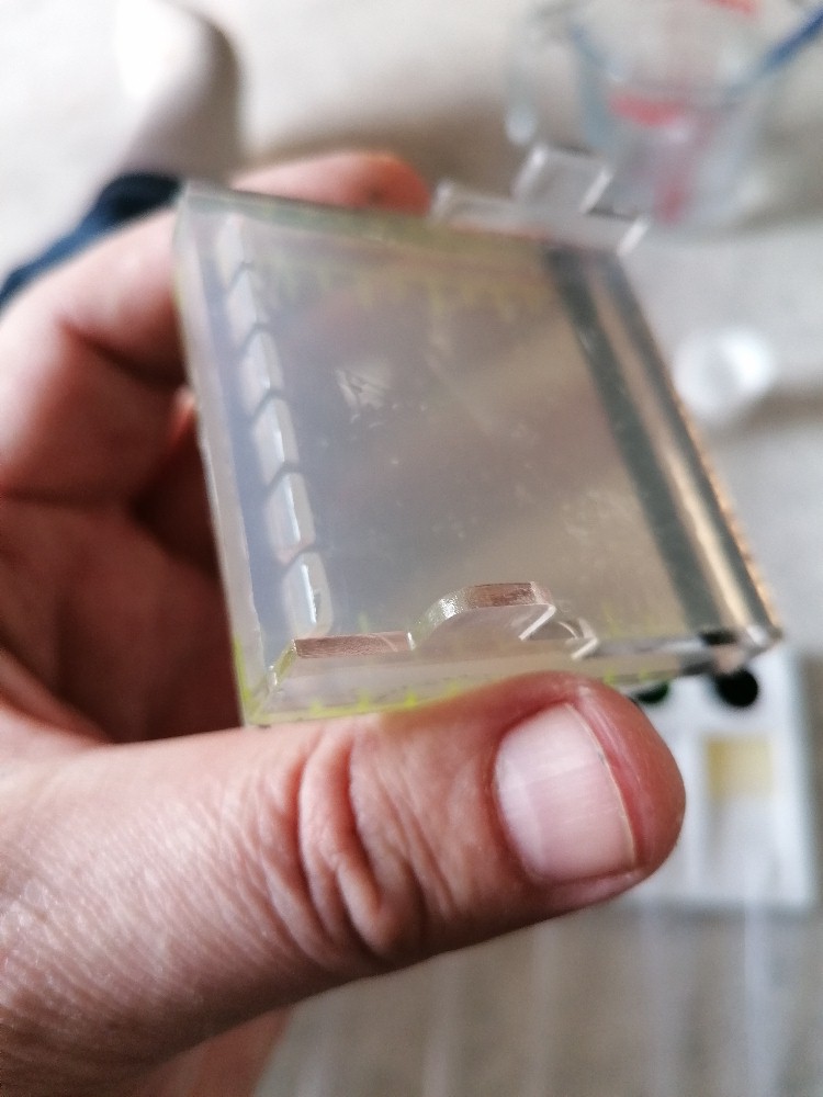

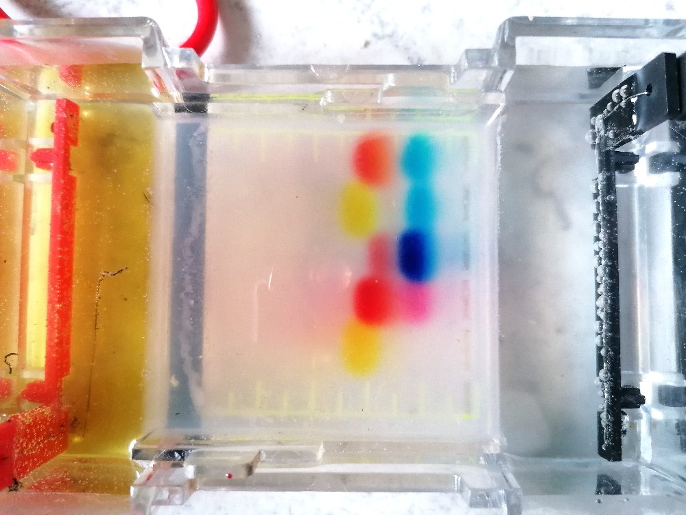

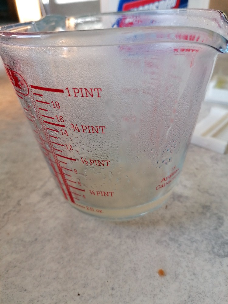

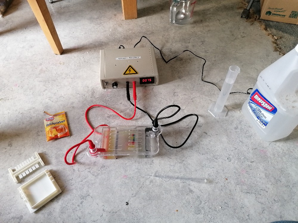

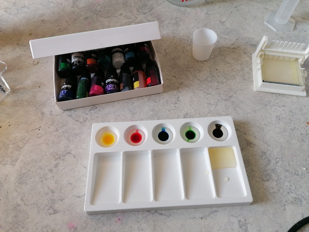

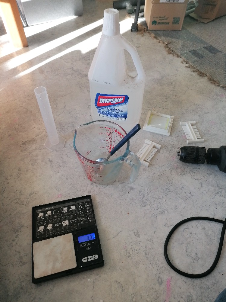

Gestern konnte ich einen ersten Versuch zur Gelelektrophorese starten.
Die Zubereitung des Gels und der Bufferlösung mit destilliertem Wasser,
Backpulver und Agar Agar war eigentlich unkompliziert und das Gel
erstarrte auch schön mit den Taschen darin.
Die Farben wurden dann durch die elektrische Spannung wie erhofft schön
aufgespalten. Ob ich jetzt den Versuch mit den Teilen vom Schulset
wiederhole, weiß ich noch nicht. Die darin enthaltenen Farbstoffmengen
sind doch sehr gering und ich möchte lieber die Dinge für einen Versuch
durch den Schüler aufbehalten. Aber mit Agar Agar und Backpulver
funktioniert das Ganze auch sehr gut.

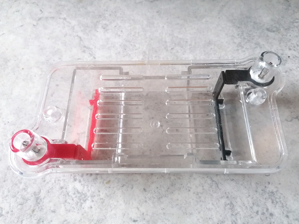

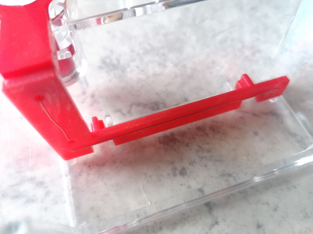

Einziger Wermutstropfen: Der Draht auf der Anodenseite der
Elektrolysebox hat sich während des Experiments aufgelöst. Zum Glück
habe ich gerade fürs AFM einen Wolframdraht über ebay bestellt, den
werde ich dann einbauen und hoffen, dass er widerstandsfähiger ist als
der Originale...
das Ergebnis sieht allerdings eher wie eine Papierchromatografie aus
von Jemin K. (jkam)
Cool cool! Die Boxen beim Profi kosten so viel, weil die halt kein
Massengeschäft sind, und weil der Draht da drinnen aus Platin ist. Auch
halten sie jahrelang die Lösungen, den Sauerstoff und Wasserstoff aus
und die Schweißnähte zerplatzen nicht, wenn der Puffer irgendwo
austrocknet und kristallisiert. Außerdem sind sie viel größer.
Du kannst ja mal versuchen, 2D Gelelektrophorese zu machen, wenn Du die
Stoffe noch besser auftrennen willst! Für Farbstoffe ist Elektrophorese
diffusionsbedingt meist nicht so eine geile Idee. Dafür nimmt man lieber
Dünnschichtchromatografie. Hol Dir ne Packung von diesen Platten und ein
Marmeladenglas mit möglichst flachem Boden. Du kannst die sogar noch
