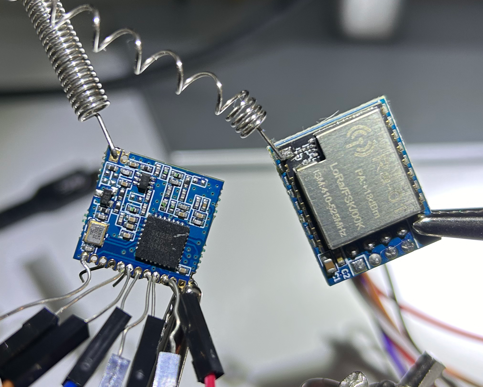

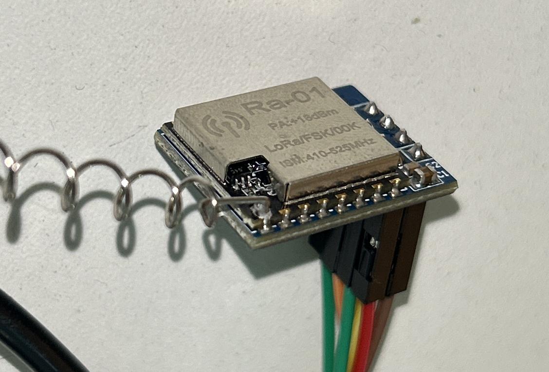

ich betreibe zwei von folgenden 433MHz Lora-Modulen:
https://de.aliexpress.com/item/1005006391007499.html
jeweils an einem ESP32-Devkit (ein Sender und ein Empfänger).
Code ist hier: https://pastebin.com/8mu6VuBw
Ich verwende die mitgelieferte Antenne (spiralförmig 3cm lang, siehe
Bild).
Ich möchte damit Wettersensoren im Garten auslesen (einmal durch die
Hauswand + 15 Meter freies Feld) und 1x pro Minute ca. 20 Byte
unidirektional übertragen. Nach dem was ich über LoRa gelesen habe,
sollte das gar kein Problem sein.

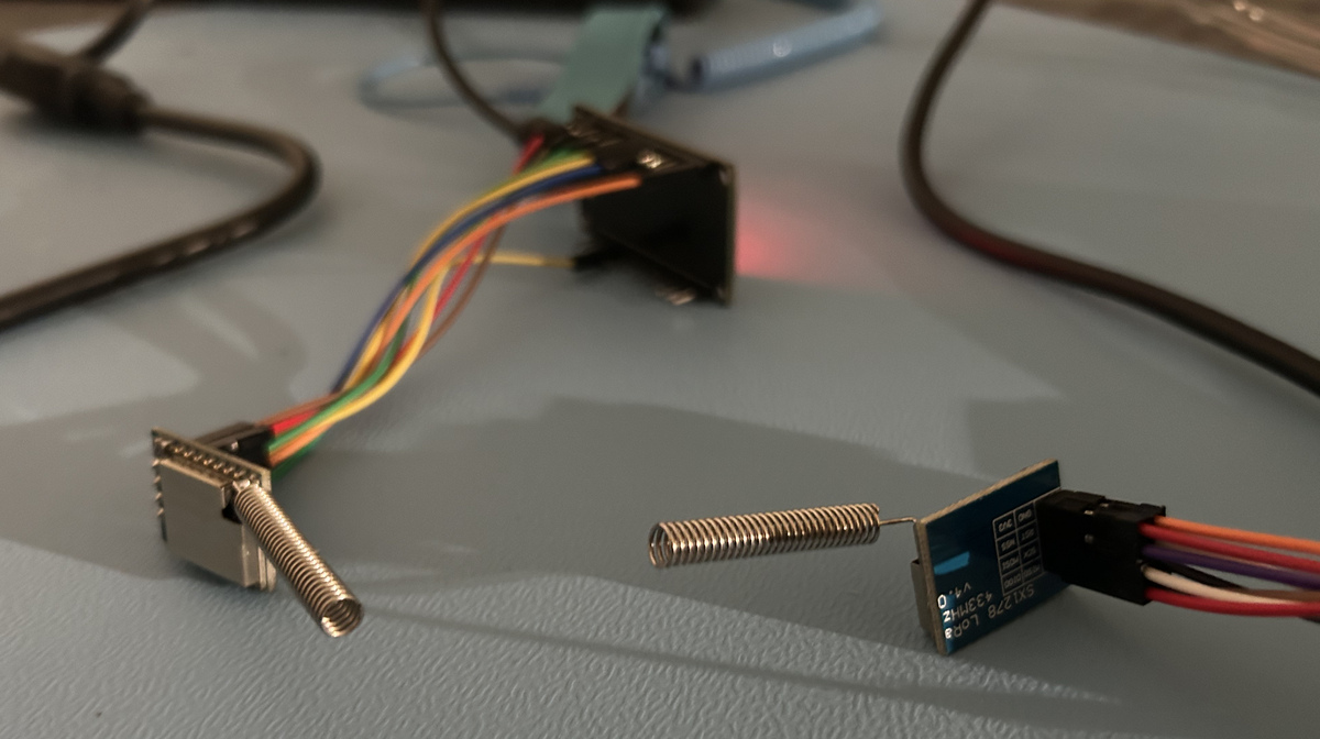

Leider ist die Reichweite nicht zufriedenstellend. Schon bei ca. 5 Meter
Abstand, aber noch mit direktem Sichtkontakt, treten schon die ersten
Übertragungsfehler auf und spätestens im Nachbarzimmer kommt dann gar
nichts mehr an.
Habe schon mit den Parametern gespielt (siehe Code), aber egal mit
welchen Werten, hab ich keine Änderung festgestellt.
Was mache ich falsch? Sind die Module Schrott? Brauche ich eine größere
Antenne? Gibt es bessere Alternativen?
Vielen Dank und einen schönen Sonntagabend.

Größe ist bei Antennen nicht alles. Sie muss auch ausreichend gut auf
die verwendete Frequenz abgestimmt sein. Außerdem dürfen die Antennen
natürlich nicht senkrecht zueinander ausgerichtet sein. Und ein
Gegengewicht (ausreichend große Massefläche) benötigt dieser Antennentyp
auch noch.

dass die Antennen, die mitgeliefert wurden nicht auf die richtige
Frequenz eingestellt sind. Du kannst mal versuchen ein ca 16.5cm langen
geraden Draht am ANT Pin anzuschließen. Das ist sicherlich auch keine
genau passende Antenne, aber sollte zumindest grob passen.

Die haben meist eine Schleifenantenne und müssen auch nicht durch Wände
funken, sprich, die Reichweite ist auch bescheiden.
Die Wendelantennen an deinen Modulen sollten, wenn es richtig gemacht
ist, ausgezogen ziemlich genau die o.a. 16,5 - 17cm Länge haben und
schon mal deutlich besser sein als aufgewickelt.

Dein Aufbau ist scheisse.
1) Die beiden Module brauchen eine stabile Versorgung
mit zusätzlichen Abblock-Kondensatoren, Elkos und
keramische. Ein ESP32 braucht viel Strom und kann dadurch
andere beteiligte Baugruppen bzw. Module stören.
2) die langen seriellen Leitungen stören durch Abstrahlung
den Empfänger, sie wirken wie Antennen.
3) die Lora-Module brauchen - ausser einer Antenne - ein
Gegengewicht in Form einer Masse. Wurde hier im Forum
bereits öfters erwähnt. Der beste Monopol taugt nichts
ohne sein Gegengewicht. Einfach mal die Suche anwerfen.
von Wastl (hartundweichware)
Um den Mechanismus mal hervorzuheben:
Lora-Module haben keinen Interrupt mit dem sie signalisieren
können dass Daten ankommen. So muss der Empfänger ständig gepollt
werden ob was los ist. Das erzeugt einen ständigen Datenverkehr
auf den SPI-Leitungen. Die SPI-Signale sind steilflankig was
einen hohen Oberwellenanteil bedeuted. Die Oberwellen können in
den HF-Eingang des (analogen) Empfängers einstreuen und damit
das zu empfangende Signal stören.

Ein Gegengewicht zu einem strahlenden Monopol ist eine Massefläche, die
größer lambda/4 im Quadrat ist. Wenn's größer ist, schadet es auch
nicht.
Noah M. schrieb:
> oder
> im Sinne eines Stück Metalls das mit GND verbunden wird?
Ja, sowas. Wie die Antenne beim Auto, da wird das Auto als Gegengewicht
verwendet. Es reicht hier eine kleine Platte aus Metall. Allerdings ist
das zwar HF-technisch gut, aber im vorliegenden Fall etwas übertrieben.
Diese Module sollten ohne grosse Tricks 30m sicher überbrücken können,
wenn der Empfänger gut auf die Sendefrequenz abgestimmt ist und
gestreckte 17cm Antennen benutzt werden.

Und lieber zwei 17cm lange Drähte, als diese komischen Spulen. Einen
Draht an die Antennenbuchse, den anderen an die Masse daneben. Und zwar
in einer Linie ausgestreckt.

von Noah M. (xavirre_d379)
Hab die Antennen jetzt auf ca. 17cm ausgezogen und "LoRa.setTxPower(14,

von Helmut -. (dc3yc)
Hab mir jetzt mein Modul angeschaut, das ich da habe. Ist das gleiche,
das du verwendest. Da ist ja im Original ein u.fl-Connector dran. Auf
deinem Bild sehe ich nur einen Lötbatzen. Wie hast du da deine Antenne
angelötet? Vielleicht nur an der Steckermasse?
Und u.fl-Stecker sind nur für FÜNF Steckzyklen spezifiziert!
Helmut -. schrieb:
> Auf
> angelötet?
Gar nicht, die kamen so an. Sieht man auch auf dem Bild:
Nur dass meine Spiralantenne silber und nicht kupferfarben ist.
Dann gibts entweder mehrere Versionen oder meine sind wirklich Fake.
Helmut -. schrieb:
> Was benutzt du denn als Stromversorgung? Wenn's eine Wandwarze oder
> ein anderes Schaltnetzteil ist, solltest du mal einen Akku (LiPo oder
> LiFePo) probieren. Oder auch ein Trafonetzteil.
Hab diverse Kombinationen ausprobiert. Mal am Laptop über USB, mal über
einen Handyladestecker über USB, mal Labornetzteil. Jeweils nah am PC
und auch mal ganz weit weg. Auch da hab ich keine Unterschiede
feststellen können.
Helmut -. schrieb:
> p.s.: wie hoch ist denn dein SNR?
Wie liest man das aus? Ich lese nur die RSSI aus und die verhält sich
wie im oberen Post beschrieben.
Rainer W. schrieb:
> Die Antenne ist aber schon am RA-01 angeschlossen oder endet die an eine
> kalten Lötstelle oder einer nicht geschlossenen Lötbrücke?
Siehe Bild. Multimeter zeigt eine Verbindung an zwischen dem
Antennendraht und der Lötstelle. Mehr kann ich nicht sagen. Es ist auch
nicht so dass sich die RSSI gar nicht ändert wenn ich an der Antenne
spiele. Aber halt nur im einstelligen Bereich.
Also so wie ich das sehe, ist die Antenne an der Masse angelötet!
Nachdem die Buchse nun eh schon kaputt ist, löte die Antenne mitsamt der
Buchse herunter und löte den Antennendraht neu an. Mache doch mal ein
sauberes Foto des Antennenanschlusses, damit man das genau sieht!
Hier ist das Datenblatt.
https://docs.ai-thinker.com/_media/lora/docs/ra-01s_specification.pdf
Da ist zwar ein Antennenanschluss auf der Leiterplatte außen, aber mir
sieht es so aus, als ob da der Chinese einfach einen goßen Lötzinnklecks
auf Pad und Buchse draufgehauen hat.
Da ist keine Buchse. Es scheint die Dinger in verschiedenen Varianten zu
geben. Gibt es auch ohne gelötete Antenne, z.B. hier:
https://exp-tech.de/products/lora-ra-01-long-range-wireless-transceiver-sx1278
Das ist einfach nur ein Loch.
Update: Heute ist mit der Post noch so ein Modul eingetrudelt:
https://de.aliexpress.com/item/1005005968916380.html
Das hatte ich bei der letzten Bestellung noch mitbestellt, aber nicht
mehr dran gedacht.
Habe das gleich mal als Sender getestet. Empfänger ist weiterhin ein
Ra-01, da ich nur ein neues habe. Und siehe da: RSSI ist gestiegen auf
ca. -60 bis -70, wenn Sender und Empfänger nebeneinander liegen, und
auch vom Nebenraum in der hintersten Ecke kommen die Daten jetzt zu 99%
fehlerfrei an (dann mit RSSI -110 bis -120). Wohlgemerkt weiterhin mit
den Stummelantennen von jetzt unterschiedlicher Länge und ohne sonstige
Optimierungen.
Die SNR lese ich jetzt auch aus, die liegt bei ca. 9,5 bei
nebeneinanderliegendem Sender/Empfänger und bei ca. 6,5 im Nebenraum.
Bin gespannt, wie weit es sich noch verbessert, wenn ich das
Empfängermodul auch durch eines der neuen austausche.

von Erni (Gast)
Sind die neuen und alten Module optisch identisch, was die Bestückung
betrifft?
> Bestückung
> betrifft?
Nein, sind komplett anders aufgebaut.
von Erni (Gast)
Dabei sehen die mit der Metallabschirmung doch viel edler und
professioneller aus. Da hätte ich wohl auch zu den falschen gegriffen...

Zweites Update:
Nun sind weitere der Ersatzmodule
(https://de.aliexpress.com/item/1005005968916380.html) eingetroffen,
sodass ich nun auch eines als Empfänger nutzen konnte. Natürlich wieder
mit der Stummelantenne im nicht-gestreckten Zustand und mit
dilettantischer Verkabelung auf Kindergartenniveau.
Die Ergebnisse können sich sehen lassen.
RSSI nebeneinander auf Schreibtisch: -20
RSSI mit 5m Abstand mit Sichtkontakt: -40
RSSI im Nebenraum (1 Wand dazwischen): -70
RSSI im Nebenraum im Wäschekorb in der hintersten Ecke mit
verschlossener Tür: -80

Nene, mit der dilettantischen Verkabelung meinte ich MICH. Ich wollte
zeigen, dass es selbst unter solch widrigsten Umständen möglich sein
sollte, Daten in den Nachbarraum zu übertragen. Wenn nicht mal das geht,
dann ist höchstwahrscheinlich das Modul Schrott. Das wollte ich als
Fazit hier lassen.
