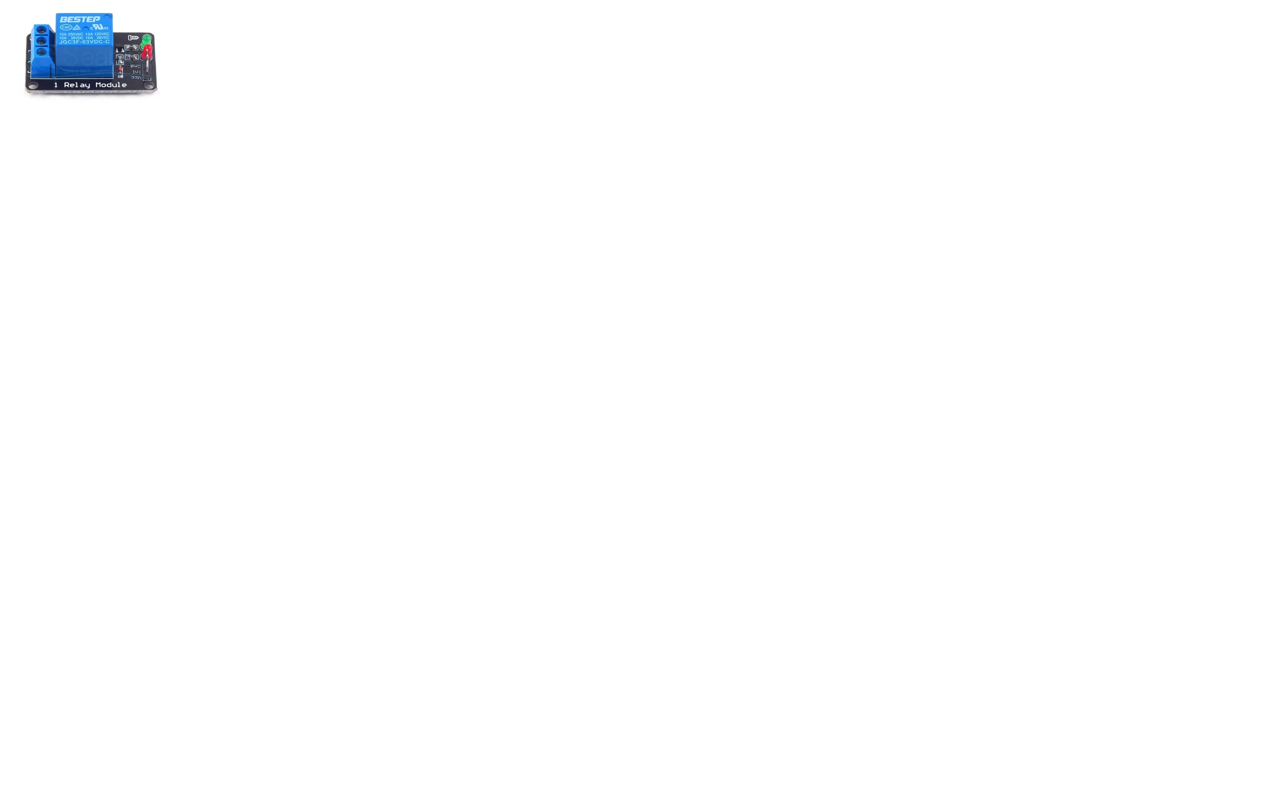

von Marco (meow88)
So, ich kam beruflich erst jetzt dazu die notwendigen Dinge anzuhängen.
Schaltplan habe ich nicht, wenn eher Verdrahtungsplan.
Vom Netz kommend sieht es so aus:
(Handy) 5V Steckernetzteil -> Pi Pico
Am Pico hängt eine RGB Led (s.programm)
weiterhin ein einem GPIO ein Bewegungsmelder modul (passiv)
an einem weiteren GPIO ein Relaismodul (s.Bild) das den Ozongenerator
schaltet.
Ein Taster an einem GPIO.
Funktionsweise Programm:
Im Main-loop bis Taster gedrückt wird. Dann im Warteloop bis der PIR
meldet das keiner mehr im Raum ist. Dann wird der Lüfter und der
Ozongenerator für ein paar Sek geschaltet, dann ein Warteloop von
wenigen Minuten und dann wieder in den Main Loop.
Der mutmaßliche Impuls bringt den Pico dazu zu glauben es sei der Taster
gedrückt worden denn (Raum ist ja unbesetzte in dem Moment) er ist dann
sofort im Warteloop (PIR=neg) und schaltet folglich den O3gen. an.
Die Kabel Taster<>Pico sind so kurz wie möglich. Der Impuls kommt m.E.
durch das Handy Schaltnetzteil... kann ich das ein oder ausgangsseitig
noch filtern gegen Störimpulse?
Grüße

von Norbert (der_norbert)
Du verlässt dich also in einer Stör-verseuchten Umgebung auf die
integrierten 50kΩ … 80kΩ Pull-up Widerstände?
Ambitioniert!
Mach' mal externe mit 330Ω gegen die 3.3V Versorgung dran.
Die 10mA bei Betätigung kann der Regler, der schafft das…
von Marco (meow88)
> Ambitioniert!
So oder? (attach)

Marco schrieb:
Soll das ein schlechter Witz sein?
