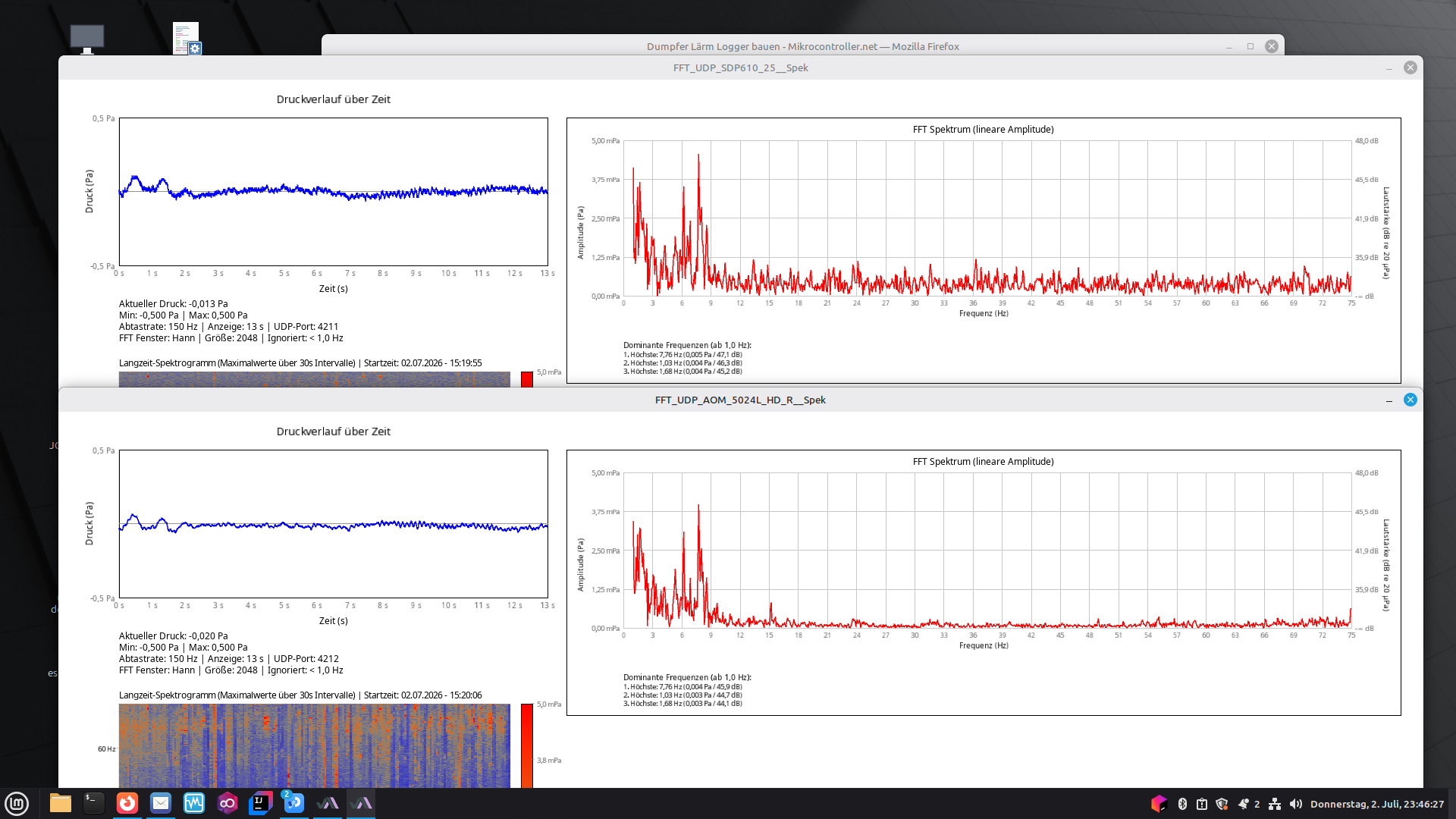

Meine Frage wäre. Hat hier jemand auf der Basis eines Raspberry oder ESP
einen logger gebaut für den Frequenzbereich von 20-60Hz?
Kennt jemand eine Bauanleitung?
Oder eine Möglichkeit einer Richtungsbestimmung?
Ich würde das gerne mal loggen um einfach mal die Zeiten genauer zu
sehen vielleicht deckt sich das ja mit irgendwelchen Öffnungszeiten oder
ähnlichem.

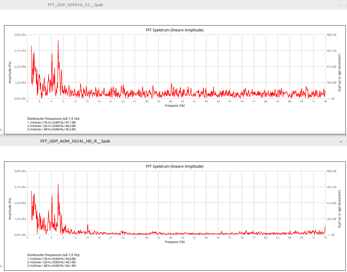

von Hol G. (wechselstrom)
Hallo!
Ich glaub hier kann ich ein wenig was beisteuern.
Wenn man einen sehr (sehr!) empfindliches Mikrofon zwischen 1-100Hz
bauen möchte, bietet sich der Differenzialdrucksensor SDP600-25Pa von
Sensirion an.
Damit lässt sich problemlos die Waschmaschine vom Nachbarn einen Block
weiter detektieren
(https://github.com/dm5tt/SDP600-25Pa-Infrasound-Microphone/blob/master/examples/neighbors_wachinemachine.png)
oder irgendwelche weit entfernten Flugzeuge
(https://github.com/dm5tt/SDP600-25Pa-Infrasound-Microphone/blob/master/examples/airplanes_from_EDDS.png)
oder Klimaanlagen
(https://github.com/dm5tt/SDP600-25Pa-Infrasound-Microphone/blob/master/examples/unknown_weak_pulser.png).
Das Teil ist mit I2C nicht sonderlich schwierig anzusteuern, habe das
damals in ein Projekt verpackt:

Die erste Idee war dann, den hier im Forum schon angesprochenen
SDP610-25 als Sensor zu benutzen. Mit etwa 50 € nicht gerade billig. Die
Hoffnung war, dass man ein Muster in der FFT erkennt, wenn der störende
Ton da ist. Die Technik dazu ist auf der Seite
https://www.bayceer.uni-bayreuth.de/infraschall/de/ausstattung/gru/html.php?id_obj=155763
ziemlich detailliert beschrieben. Der Sensor arbeitet mit 3,3 V. Ich
habe ihn deshalb gleich versucht an einem ESP32 zu betreiben und nach
etlichen Versuchen gemerkt, dass er nicht mit allen Board-Varianten
funktioniert. Am ESP32-S3 funktioniert der Sensor aber zumindest mit der
Standardauflösung ohne Probleme. Die Software dazu habe ich mir einfach
von Gemini erzeugen lassen. Das funktioniert inzwischen völlig
problemlos. Der ESP32 funkt die Daten per UDP an ein
Processing-Programm. Das übernimmt dann die Darstellung am PC. Der
Sensor ist ziemlich empfindlich. Nur das erhoffte Muster habe ich nicht
in der Auswertung gefunden.
Auf der Suche nach einem brauchbaren Mikrofon bin ich dann irgendwann
auf das AOM-5024L-HD-R gestoßen. Das Datenblatt war vielversprechend.
Nur war die Mikrofonkapsel gerade überall ausverkauft und nur bei eBay
zu Wucherpreisen zu bekommen. Abwarten hat sich in dem Fall gelohnt.
Inzwischen ist die Mikrofonkapsel wieder bei etlichen Anbietern für um
die 3 € zu bekommen. Das Mikrofon kann man über einen rauscharmen
Vorverstärker (NE5532) mit sehr niedriger unterer Grenzfrequenz über
einen ADC (ADS1115) am ESP32 betreiben. Ich habe dazu einmal einen
direkten Vergleich zwischen SDP610-25 und AOM-5024L-HD-R gemacht.
Wenn man nicht unbedingt unter die 1-Hz-Marke kommen muss, ist das
Mikrofon deutlich empfindlicher als der SDP610-25-Sensor. Bei dem
Vergleich war der störende Ton zu hören. Ein Muster, über das man den
Brummton detektieren könnte, habe ich in der FFT damit allerdings auch
nicht gefunden. Um weiterzukommen, bleibt wahrscheinlich nur noch der
Versuch, das Mikrofon analog an einem breitbandigen Verstärker zu
betreiben. Wenn es ein akustisches Phänomen ist, dann muss das Brummen
auch im Kopfhörer entsprechend der eingestellten Lautstärke zu hören
sein.

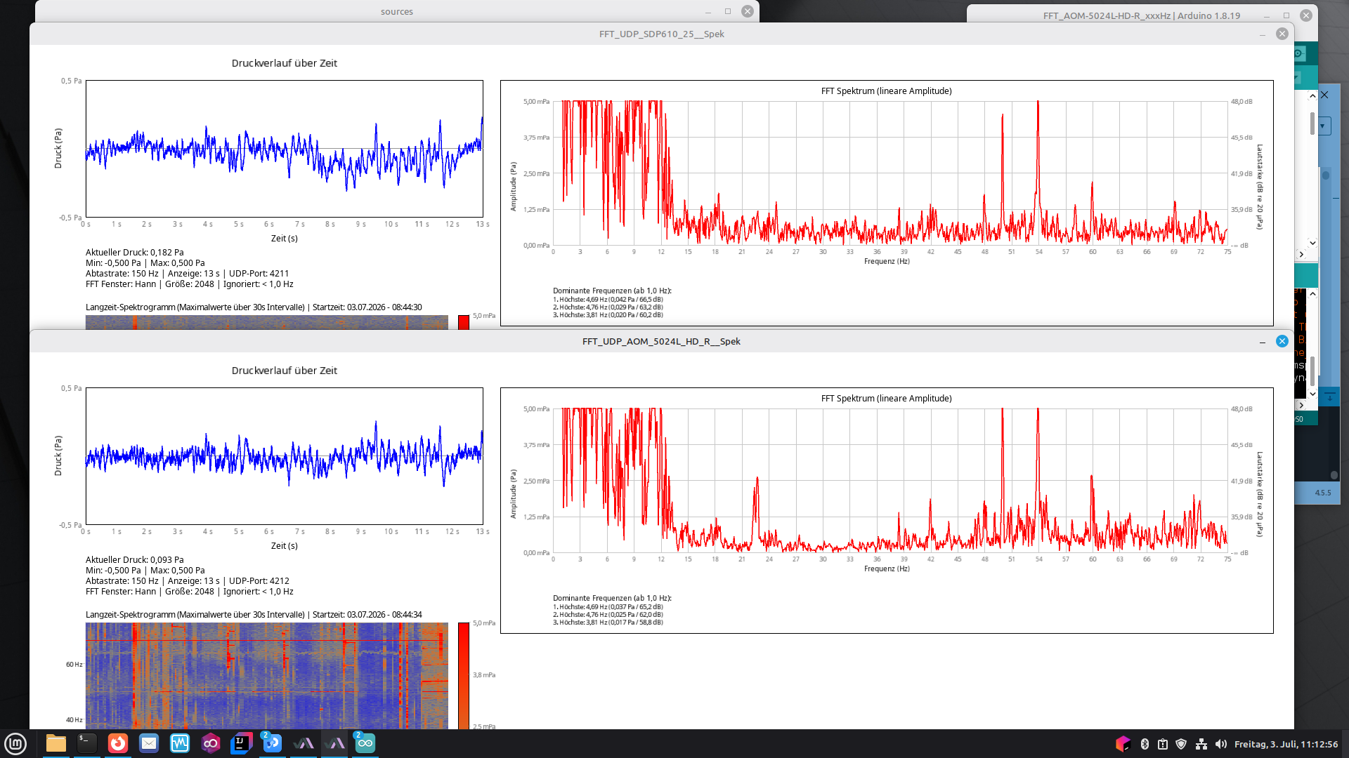

Waschmaschine und Trockner erzeugen eine eindeutige Signatur, obwohl sie
kaum zu hören sind. Der 69-Hz-Peak bei der Signatur zur Waschmaschine
stammt aus einem Lautsprecher. Der Ton ist im Raum kaum wahrnehmbar.

Nick schrieb:
> Pfiffige Idee, gefällt mir sehr!
Pfiffig ist die Idee schon, aber die Mikrofonkapsel AOM-5024L-HD-R ist
im Bereich zwischen 1 und 100 Hz deutlich empfindlicher als der
Differenzdrucksensor SDP600-25Pa und ist auch für einen Bruchteil seiner
Kosten zu haben.
Rainer W. schrieb:
> War er zu hören oder wahrnehmbar?
> Was passiert, wenn du einen Gehörschutz aufsetzt, der auch bei niedrigen
> Frequenzen gut dämpft?
Der Ton ist in der Regel eindeutig von den üblichen Umgebungsgeräuschen
unterscheidbar und nicht durchgängig monoton. Man muss sich das so
vorstellen, wie es im Prinzip in etlichen Berichten auch beschrieben
wird. Die Leute beschreiben es meist als Dieselmotor – wahrscheinlich,
weil den jeder kennt und der halt so langsam vor sich hin knattert. Ich
denke immer eher an einen dumpfer klingenden Kompressor, der ab und zu
mit einem „Rülpser“ einen Lastwechsel vollführt. Einen professionellen
Gehörschutz hab ich leider  keinen.

von Willi (lamadecke)
Dieter D. schrieb:
> Ein Drucksensor wäre da durchaus sinnvoll. So ein Sensor, wie BME280 für
> 10 Euronen, sollte dafür auch gehen.
Ich habe dazu einiges ausprobiert. Der BME280 ist allerdings im
Vergleich alleine von den Daten her schon die ungünstigste Alternative.
Sensor        Typ                   Max  Samplerate    Eigenrauschen
                                   (ODR)               (Noise Floor)
BME280        Absolutes Barometer   bis 182 Hz         ca  1,3 Pa
BMP581        High-End Barometer    bis 622 Hz         0,08 Pa
SDP610-25     Differenzdruck        bis 200 Hz         ca  0,1 Pa
AOM-5024L-HD  Elektret-Mikrofon     über 20 000 Hz     0,00002 Pa
Die Krux an der Sache war zu guter Letzt ja auch noch, dass die mit
Abstand billigste Alternative auch die mit Abstand beste Alternative
war. Das AOM-5024L-HD wird zwar mit einem Frequenzgang von 20 Hz bis 20
kHz angeboten, die direkte Vergleichsmessung zeigt aber, dass bis runter
auf 1 Hz zum
SDP610-25  vergleichbare Ergebnisse erzielt werden. Der Vorverstärker
muss natürlich auch entsprechend breitbandig sein. Dass das Mikrofon
deutlich weniger rauscht, sieht man an dem Vergleich auch.
