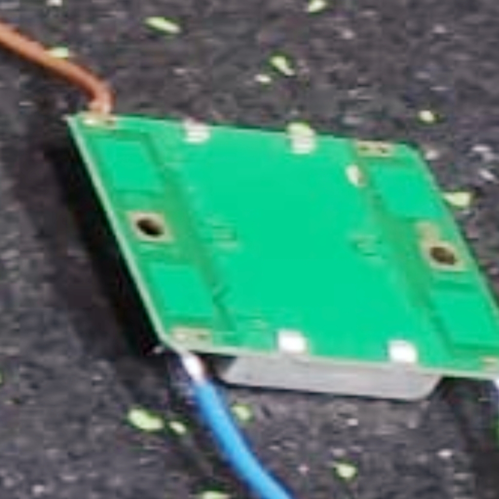

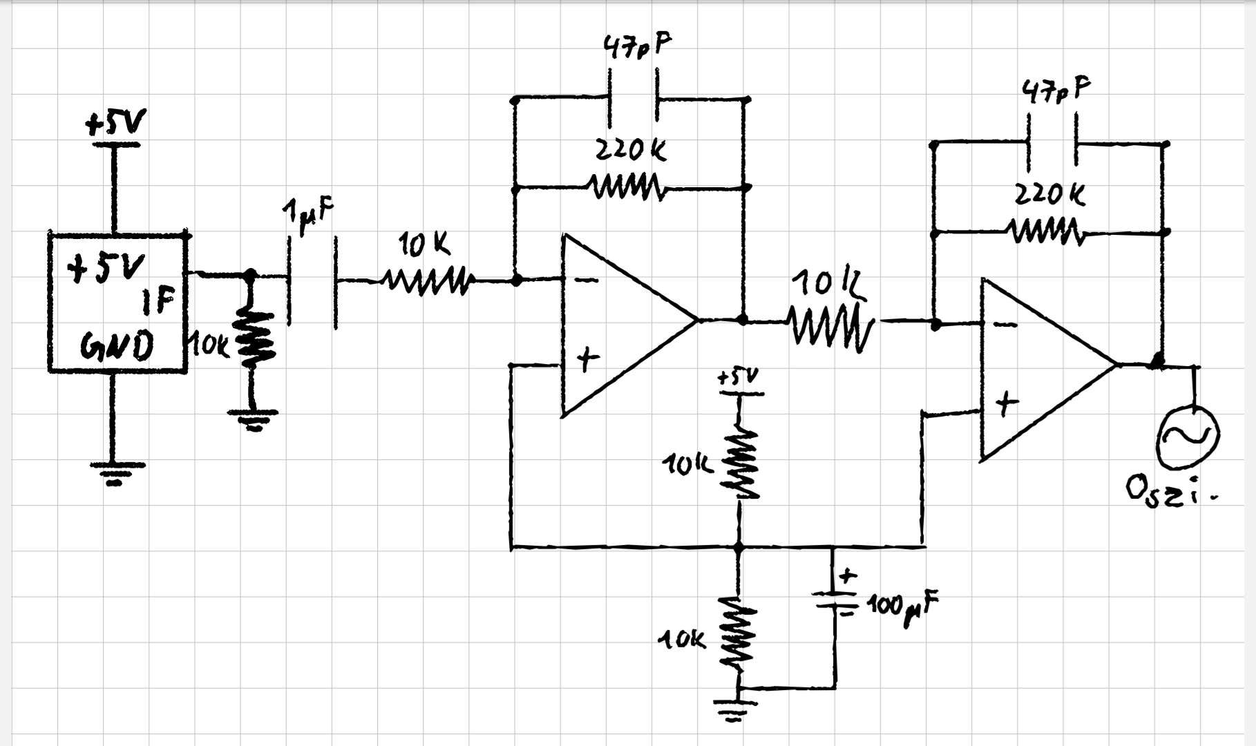

Moin zusammen,

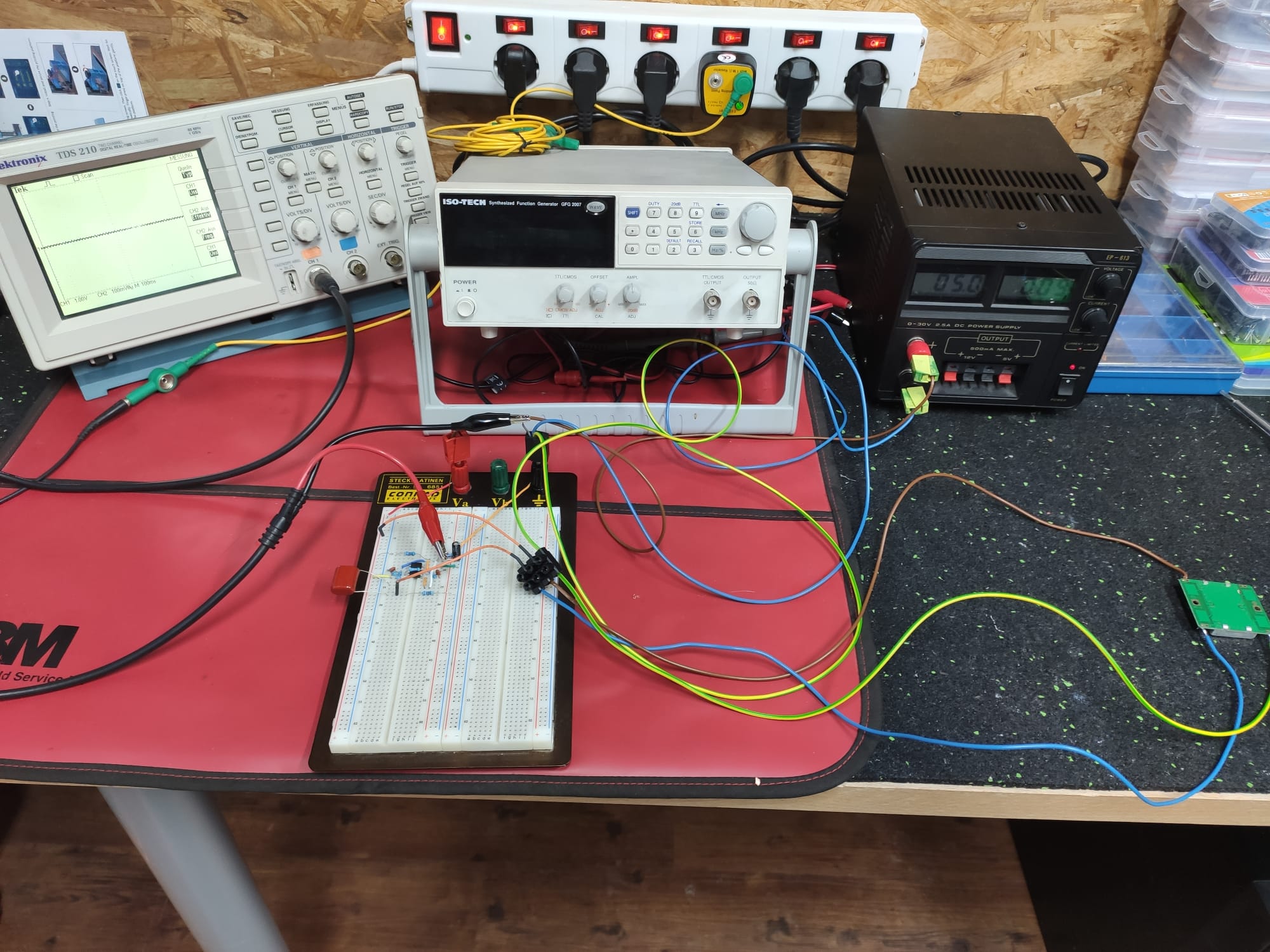

ich habe einen eigenen Schaltkreis entworfen, um den Output eines
"TECNOIOT HB100 Microwave Motion Sensor 10.525GHz Doppler Radar
Detectors" zu verstärken und mir diesen dann auf einem Oszilloskop
anzusehen. Leider gehen mir die Detektoren nach ca. 1 Minute Benutzung
kaputt, und ich kann mir nicht erklären, warum. Bei der Handhabung mit
dem Detektor bin ich geerdet, weshalb ich einen statischen Schock auf
der Schottky-Diode ausschließen kann. Eine Skizze meines Schaltkreises
und ein Foto des Aufbaus sind beigefügt.
Noch ein paar Details: An dem weißen und grauen kabel schließe ich das
Oszilloskop an und als op amp verwende ich "JRC4558D Dual Opamp" von
BOJACK
Ich wäre für Hilfe sehr dankbar.
Mit freundlichen Grüßen,
Lennart

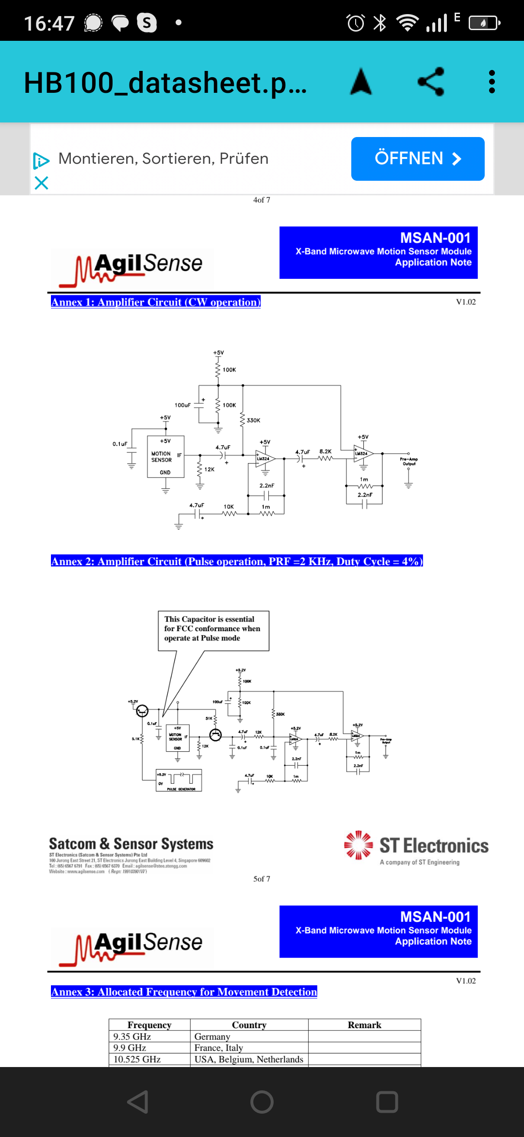

Die Schaltung hier
https://botland.de/bewegungssensoren/7561-hb100-mikrowellen-bewegungssensor-doppler-effekt-5903351249843.html
sieht anders aus, vor allem 27k zur Ableitung mach Masse. Dir läuft wohl
einfach der Koppelkondensator durch Leckströme voll.
von Stefan M. (derwisch)
Mal ins blaue geraten...
Die ganze Schaltung auf einer Platine mit durchgehender Massefläche
aufbauen (löten).
Leitungen erheblich(!) kürzer gestalten
Oder wenn, dann alle signalführenden Leitungen abgeschirmt (Koax)
nehmen.
Soweit ich weiß, ist das Nutzsignal bei diesen Radar Sensoren sehr klein
(irgendwo im mV Bereich).
Allein deshalb sollten Leitungen sehr kurz und abgeschirmt sein.
Wer weiß, was da ansonsten alles an Störsignalen reinballert.
Deine Ausrüstung sieht ja ganz ok aus, da würde ich (mit verlaub) alle
Steckbretter erstmal sehr weit aus dem Fenster werfen.
Die taugen n.m.M höchstens um einen Wechselblinker aufzubauen.
Bei sehr kleinen Signalen (AC oder HF) sorgen Steckbretter nur für
Frust.
Eine Europlatine (z.B.) mit vollständiger Massefläche und dann alles
ganz klein aufbauen.
Das wäre mein Tipp, um erstmal Aufbaufehler zu vermeiden.

von Rainer W. (rawi)
Michael B. schrieb:
> Dir läuft wohl einfach der Koppelkondensator durch Leckströme voll.
Laberkopp
Hast du dir den Schaltplan überhaupt angesehen?
10k nach Gnd und 10k zur halben Versorgungsspannung. Wo soll die
Spannung auf dem Kondensator hinlaufen?

Kurzer Blick: So hätte ich nie eine NF-Schaltung aufgebaut.
Besser: kurze Verbindungen und Abblock-Cs
Wahrscheinlich schwingt sich was zu Tode?
von H. H. (Gast)
Und das auch noch mit mehr als 50dB Verstärkung...

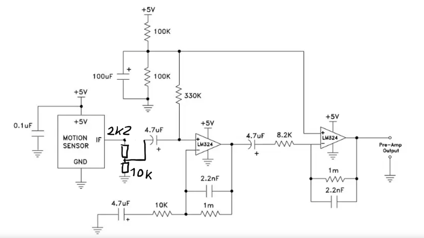

von Enrico E. (pussy_brauser)
Um bei einer Kabellänge von 1 Meter irgend welchen Schwingneigungen rein
prophylaktisch vorzubeugen, kann man schon mal vorm Zug den 12k in 10k
und 2k2 aufteilen und dazwischen das Signal abgreifen.
Egal was da jetzt auf dem Steckbrett für Effekte ablaufen, es ist immer
der 2k2 zur Sicherheit in der Leitung.
Das kommt noch dazu.
Wo ist der 100nF Kondensator?
Lennart M. schrieb:
> schließe ich das Oszilloskop an
Für brauchbare Messungen solltest du einen 10:1 Tastkopf verwenden.
Diese Krokoklemmen sind sicher nicht für Messungen im mV-Bereich
geignet.
> Leider gehen mir die Detektoren nach ca. 1 Minute Benutzung kaputt
Ich würde da die Sensoren einfach mal ganz ohne eigene Schaltung so
anschließen, wie es im DB angegben ist und kontrollieren, ob die noch
tun.
Unless noted otherwise, the specifications are measured with +5VDC, CW operation, 12 kΩ load at ambient temperature of +25°C.
Auch hier das Datenblatt: "Received Signal Strength 200 µVpp":
https://www.limpkin.fr/public/HB100/HB100_Microwave_Sensor_Module_Datasheet.pdf

Der würde aber im Bild Aufbau.jpg ganz nach rechts auf kürzestem Weg
direkt zwischen die Anschlüsse des Sensors gehören.
Hans schrieb:
> Dieter D. schrieb:
>> und der Kondensator fehlt.
> nicht nur das, ein Widerstand fehlt auch noch.
Es fehlen noch zwei 4,7uF Elkos! Einer als Koppelkondensator zwischen
den beiden Verstärkerstufen und einer in der Gegenkopplung von der
ersten Stufe.
Außerdem muss die blaue Drahtbrücke durch einen 330k Widerstand ersetzt
werden, sonst wird der Eingang der ersten Stufe einfach nur mit DC
zugestopft.

Mach doch bitte mal ein Foto von der Oberseite der Sensorplatine,
vielleicht hat sich da, mit ein bisschen Glück, doch noch irgendwo
heimlich ein 100nF SMD Kondensator versteckt.
