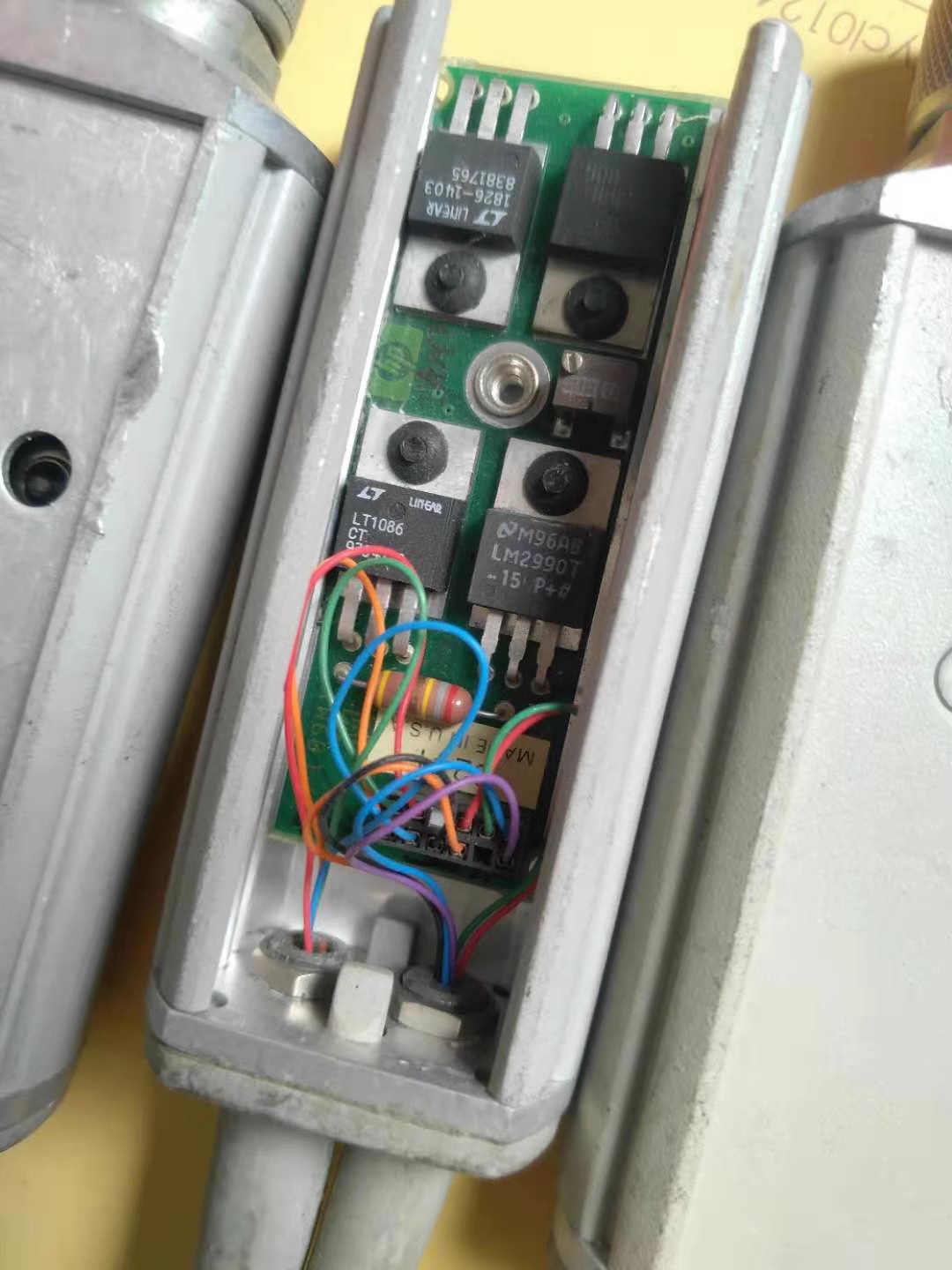

Hallo Leute,
zur Fehlersuche an einem HP54510B muss ich einige Spannungen auf dem
Mainboard prüfen.
Neben LM317/337 befinden sich auch zwei LT 1826-1403 (im T0-220 Gehäuse,
mit Blechkühlkörper, von Linear) auf dem board, zu denen ich keinerlei
Infos finden kann.
Ich vermute, dass es sich um einen Linearspannungsregler handelt.
Dieses Bauteil ist auch in einer HP high frequency active probe verbaut
(oben links im Bild).
Hat jemand ein Datenblatt zu diesem Bauteil oder Infos zum Pinout?
Viele Grüße und vielen Dank schon einmal,
Alexander
von H. H. (Gast)
Alexander H. schrieb:
> 1826-1403
Das sieht nach einer HP-Nummer aus.
https://www.qsl.net/n9zia/hp/index.html
von Michael B. (laberkopp)
https://www.google.com/search?q=hp+1826-1403+cross+reference
LT317AT
von H. H. (Gast)
Michael B. schrieb:
> LT317AT
Andere sagen LT337AT.
von Alexander H. (alexander_h732)
Ok, das hilft mir weiter.
Es sieht eher nach LM317 aus, da ich keine -1,25V von Output nach Adjust
messen kann.
Gibt es eigentlich eine Möglichkeit, die Ausgangsspannung von
Linearreglern nur anhand der 3. Pins In/Out/Adj. bzw. GND zu ermitteln,
d.h. ohne die externe Widerstandsbeschaltung genau zu kennen?
Das würde viel Sucherei ersparen, besonders bei mehrlagigen boards.
von H. H. (Gast)
> Linearregler nur anhand der 3. Pins In/Out/Adj. bzw. GND zu ermitteln,
Nur durch messen der Spannung.
Müsste ich erst die gesamte Beschaltung (Spannungsteiler bei LM317/337)
kennen, oder reichen dazu bereits die (drei) Spannungen zwischen den
drei Pins des Reglers aus? Output ist ja klar, aber GND müsste ich erst
ermitteln, richtig?
von H. H. (Gast)
> ermitteln, richtig?
Ja.
