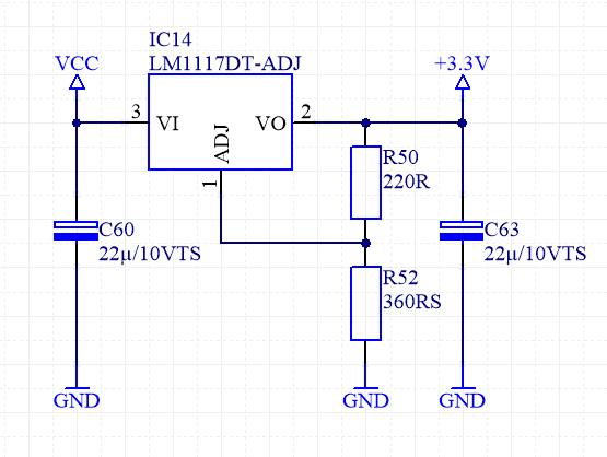

Moin. Ich möchte aus 24V zwei Spannungen erzeugen: 5.0V und 3.3V. Dazu habe ich hinter ein Traco Powermodul einen LDO geschaltet.
Leider hat es mir beim letzten Versuch den LDO irgendwann verbrutzelt. 100% kann ich nicht sagen, ob eine Wechselwirkung der beiden o.g. Teile verantwortlich ist - daher meine Frage:
Reicht dem LD1117V33 hinter einem TSR 1-2450 die Standard-Kondensatoren zu gönnen (100nF davor, 10uF dahinter) oder benötige ich hier mehr (Drossel und Co)?

Wie sieht die genaue Schaltung und das Layout aus z.B. bezüglich Stützkondensatoren und GND Verbindungen? Vielleicht kommt das Ganze ins Schwingen...
10uF am TSR Eingang 100nF am TSR Ausgang = LDO Eingang 10 uF am LDO Ausgang 100nF an jedem IC GND ist vollflächig Unterseite und Oberseite zwischen den Signalleitungen, +5V und +3.3V hauptsächlich Oberseite
(Firma: Schweigstill IT) Persönliche Seite #7586895
Wenn offenbar auch der TSR 1-2450 defekt ist, liegt es vermutlich nicht an einer zu hohen Belastung oder fehlerhaften Beschaltung auf der Ausgangsseite, sondern an einer Überspannung oder Verpolung auf der Eingangsseite.
Hast du den TSR ohne zusätzliche Beschaltung auf der Eingangsseite einfach mit längeren Leitungen an eine externe Spannungsquelle angeschlossen, oder befinden sich am Eingang noch Kondensatoren und ggf. ein LC-Filter? ESD-Schutzvorrichtung? Verpolschutzdiode(n)?
OP (Firma: dieFirma) #7586898
Das 24V-Netzteil ist ein sehr gutes - aber tatsächlich hängen daran auch noch viele Magnetspulen, die ein und ausgeschaltet werden. Danke für die Überlegungen - vermutlich wird das der eigentliche Grund sein. Für den TSR gibts eine vorgeschlagene EMV-Schematic am Eingang mit 2x 10uF MLCCs und einer 5.6uH Drossel dazwischen. Evtl. muss ich tatsächlich an dieser Stelle nacharbeiten.
(Firma: Schweigstill IT) Persönliche Seite #7586910
OK, direkt angebundene 10 µF am TSR-Eingang sind schon ein ordentlicher ESD-Schutz. In Verbindung mit längeren Zuleitungen, insbesondere zu einer sehr niederohmigen Spannungsquelle (Akku), würde ich aber eine Spannungsüberhöhung beim "Kontaktbritzeln" nicht ausschließen, sondern sogar für recht wahrscheinlich halten. Eventuelle produziert auch das 24 V-Netzteil beim überwiegend induktiver Last bei deren Ausschalten erhebliche Überschwinger.
Für verschiedene von mir entwickelte und vertriebene Baugruppen setze ich die angehängte Beschaltung für eine Kombination aus TSR 1/2 und nachfolgenden LDO ein. Da gab es bisher noch keinerlei Ausfälle oder Reklamationen.

(Firma: Schweigstill IT) Persönliche Seite #7586921
Roland M. schrieb:
Vielen Dank für die Schematik!! Bis wie viel mA nutzt du diese Schaltung?
Die bisherigen Baugruppen begnügen sich allesamt mit wenigen 100 mA. Rein theoretisch sollte sie aber bis 2 A auf der 6,5 V-Ebene vertragen. Limitierend wären hierbei die 2,2 Ohm-Widerstände, die ich in Baugröße 2012 verwende. Deren Sinn besteht neben der Ladestrombegrenzung für die arme D300 darin, ein verlustbehaftetes Element in die Kombination aus induktiven Zuleitungen und den ganzen Kondensatoren einzufügen. Deren Werte sind aber nur abgeschätzt und basieren nicht auf ausgiebigen Messungen oder Simulationen.

#7586997
Statt der D300 Schottkydiode könnte man eine 26V Transil Diode gegen Masse legen. Bei Verpolung leitet die Diode in Durchlassrichtung und die Sicherung kommt, bei Überspannung leitet die Transil ebenfalls gegen Masse ab und die Sicherung kommt, wenn es zu arg wird, bzw. die TVS abdampft. Aber das ist reine Geschmackssache. Ansonsten sehr gute und aufwändige Siebung. Daumen hoch
