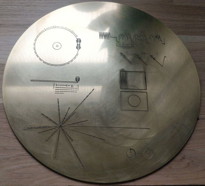

ich bin auf der Suche nach einer 200x200mm großen Messingplatte (2-3mm
stark), die möglichst plan und nicht verbogen ist, damit ich sie auf
meiner kleinen Desktop CNC gravieren kann.
Ich weiß, dass es da im Internet einige Shops gibt, die Plattenzuschnitt
anbieten, doch meine Erfahrungen damit sind leider ziemlich schlecht.
Die bestellten Platten waren leider alle ziemlich verbogen - die
schlimmste Platte war in der Mitte "eingeknickt", sodass ich da nen
ganzen Zentimeter Luft hatte, wenn sie flach aufgelegen ist. Die beste
Platte war "nur" 2mm verbogen - was bei einer 3mm starken Platte aber
auch verdammt viel ist.
Da ich mich in der Metallbearbeitung nicht wirklich auskenne, wollte ich
fragen ob das die Fertigungstoleranzen sind, die man da so erwarten kann
oder ich einfach Pech hatte? Der Verkäufer hat zum Glück die schlimmsten
Platten zurückgenommen, sodass ich nur auf einer Platte sitzengeblieben
bin.
Doch bevor ich jetzt einen neuen Shop kontaktiere wollte ich mal eure
Meinung dazu hören. Falls hier jemand einen Shop empfehlen kann, dann
wär ich sehr dankbar. Wenn jemand selbst Zuschnitt anbietet, dann würde
ich mich ebenfalls freuen wenn mich derjenige kontaktieren könnte.
Derzeit geht's mal um eine Platte.
edit: Es muss nicht unbedingt ne rechteckige Platte sein. Ein
Rundzuschnitt mit 20cm Durchmesser wär auch okay. Eventuell macht es das
einfacher weil man das dann abdrehen kann?

An so etwas hab ich auch schon gedacht. Aber ich möchte die
Messingplatte zu einer Art "goldenen Schallplatte" (natürlich nur als
Deko) fräsen und die Oberseite gravieren. Zudem möchte ich die Platte
dann auch mit nem Motor drehen lassen. Und wenn die dann verzogen und
verbogen ist, dann eiert das und sieht nicht schön aus.

von Jakob L. (jakob)
Wenn das Endprodukt eine runde Scheibe sein soll dann könnte man auch
auf die Idee kommen eine fertige Ronde zu kaufen statt einem Blech, hier
gibt es verschiedene Durchmesser bis 200mm:
https://www.ebay.de/itm/275029739138
Das ist dann zumindest nicht mit der Blechschere gequetscht/geschnitten
und allein deshalb wahrscheinlich besser als die meisten Blechzuschnitte
die man so bestellen kann. Vermute mal dass die Scheiben per Laser oder
Wasserstrahl aus einem Blech ausgeschnitten werden, bin mir aber auch
nicht ganz sicher.

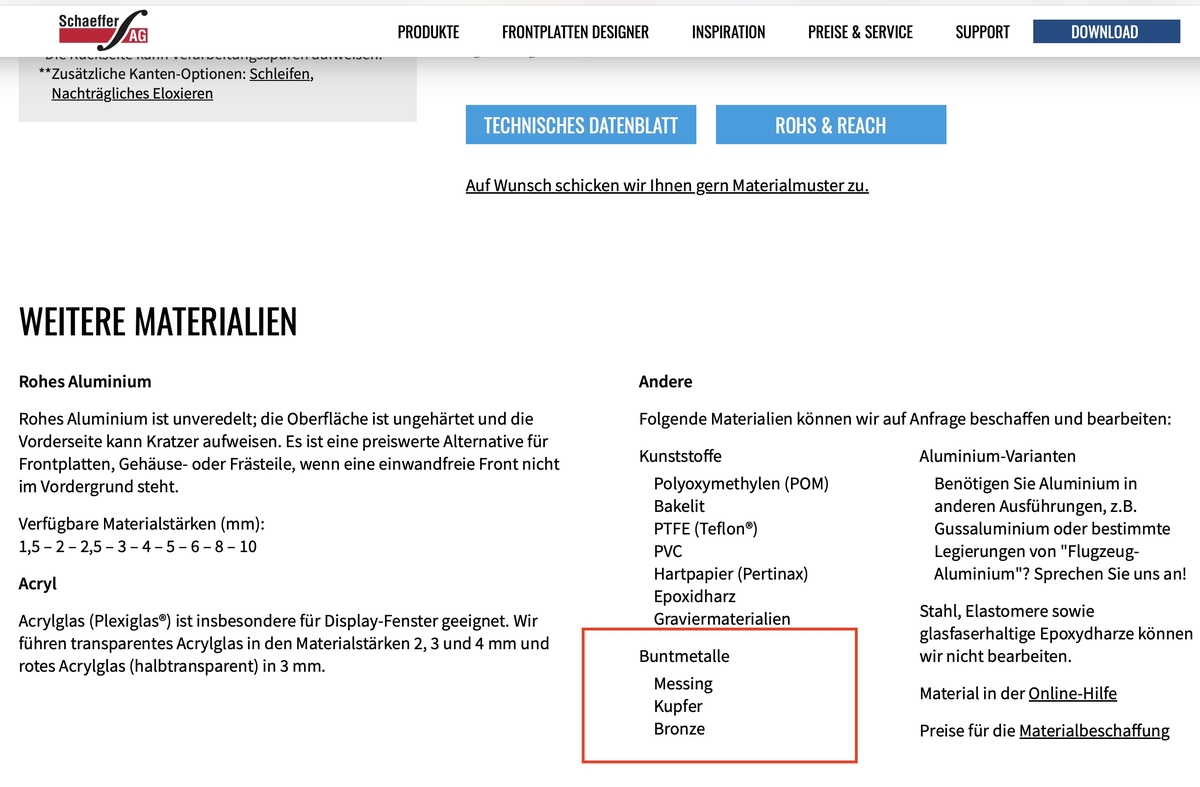

von Hans (ths23)
@TO
Schau mal hier https://www.schaeffer-ag.de/produkte#andere-materialien
Die fertigen ja auch Frontplatten nach Kundenwunsch, da gehe ich mal
davon aus, das die in der Lage sind auch eine unbearbeitete
Messingplatte zu versenden ohne das die zerkratzt oder verbogen ankommt.

von Bernhard B. (schluchti)
Danke für den Tipp! Hab den Verkäufer mal angeschrieben, aber leider
versendet der Shop nicht nach Österreich. Aber so gesägte Messingronden
scheinen evt. genau das zu sein was ich suche. Ich glaub in der Richtung
werd ich mal weitersuchen.
Hab mir mal den Frontplatten Designer runtergeladen, aber leider gibts
dort nur Aluminium zur Auswahl.

von Hans (ths23)
Ja im Dsigner schon, weil die das normaleweise nicht standfardmäßig
bearbeiten.
Aber schau mal hier
https://www.schaeffer-ag.de/produkte#andere-materialien. Ich da noch mal
einen Screenhot von der Seite angehangen.
Nach längerem Überlegen hab ich schließlich hier
https://www.ebay.de/itm/275029739138 bestellt und mir die Ronde via
LogoiX nach Österreich schicken lassen.
Der Verkäufer schneidet die Ronden mit einem Laser zu, ein Verformen
durch Schneiden mit einer Schlagschere kann somit nicht auftreten.
Die bestellte Ronde war wirklich ziemlich plan. Somit konnte ich mir das
planfräsen sparen und gleich gravieren. Hat alles bestens funktioniert.
Danke an alle!
von Martin H. (horo)
Zeig mal!
> Zeig mal!
Noch ziemlich verschmiert und unpoliert.
von Hans (ths23)
Was soll das werden wenn's fertig ist?
Hätte gerne die Voyager Golden Record
(https://de.wikipedia.org/wiki/Voyager_Golden_Record) als Deko an der
Wand - idealerweise motorisiert :)
