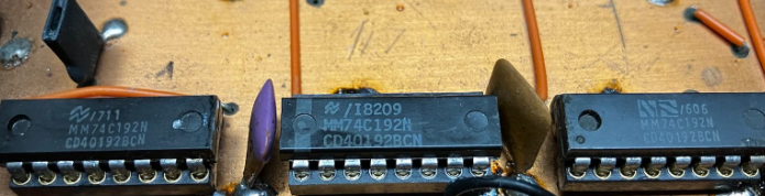

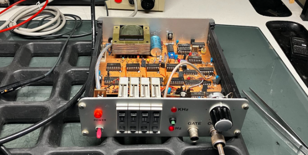

ich habe mir in den 80er Jahren einen Rechteckgenerator zusammen
geklöppelt.
Unter anderem mit TTL-Chips in CMOS-Technologie.
4 Stück Dezimalzähler Vorwärte/Rückwärts vom Typ MM74C192 zum teilen der
Frequenz in Verbindung mit dem 4046 in einer PLL-Schaltung.
Leider ist einer davon defekt.
Kann mir jemand mit so einem Teil aushelfen?
Alternativ sollte auch die Variante ...193 funktionieren.
Auch die HC-Variante könnte passen.
In TTL habe ich welche, auf Grund der Vcc von 12V jedoch nicht nutzbar.
Viele Grüße
Alwin

Nee, die mag keine 12V, 6V ist für die das Maximum.
Was spricht dagegen, die Versorgungsspannung auf 5V zu setzen und dann
halt einen Ausgangstreiber zu verwenden, wenn Du höheren Ausgangspegel
brauchst?

Es gibt aus der 4000er Reihe auch den 40192,
https://www.reichelt.de/counter-4-bit-3--15-v-dip-16-mos-40192-p12570.html?search=40192
der verträgt maximal 15V, ist aber auch langsamer als die HC- oder
HCT-Variante.
Edit: wenn der 4046 auch ein "normaler" CMOS ist, dann sollte es aber
passen.

Wer lesen kann, sieht auf dem mäßig guten Bild im unpassenden PNG-Format
den Aufdruck "CD40192B", nicht exotisch.
Wer noch genauer schaut, der sieht, daß beides draufsteht.

MM74C192 ist genau gleich CD40192.
Die CD4xxxx sollten noch gut erhältlich (oder in einer Bastelkiste)
sein.
MM74C192 hat je nach Hersteller ungefähr die gleichen Spezifikationen,
wie CD40192. Jedenfalls nur garantierte 6 MHz (typ. 10 MHz) bei 10 V=.
War wohl eine Marketingstrategie für den CMOS-Nachbau der medium
integrated TTL-Bausteine. Konkurrenzfähig und teilweise soger schneller
wurden erst die 74HC-Bausteine für VCC oder VDD <= 6 V.
