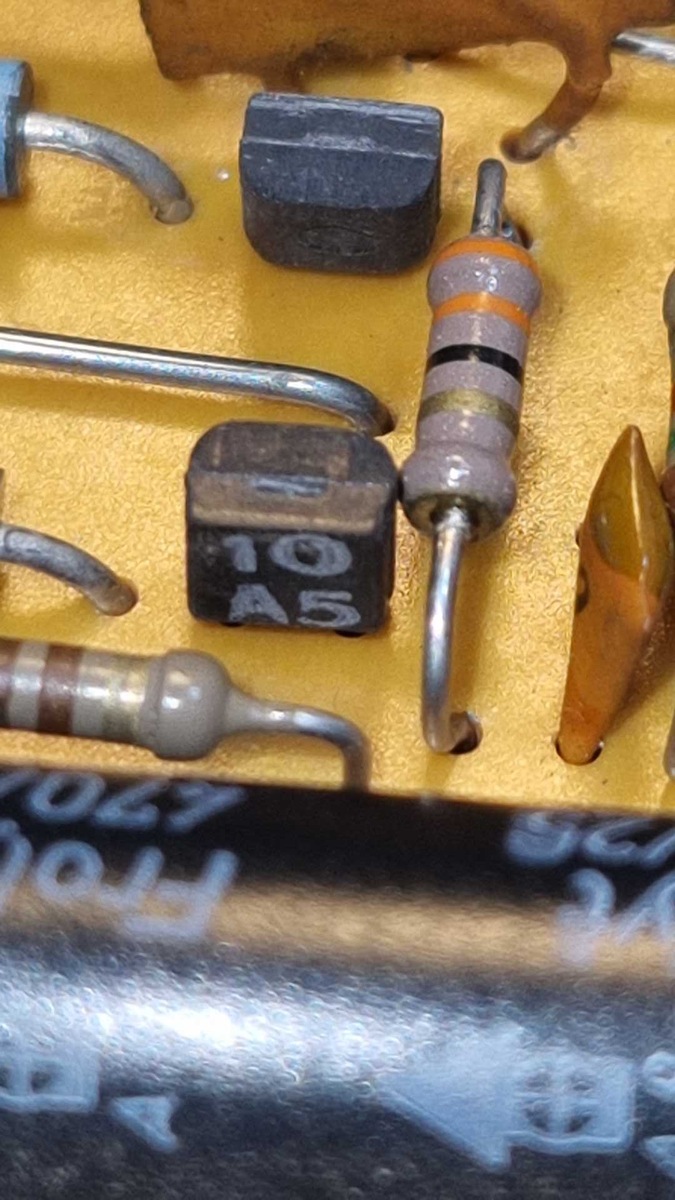

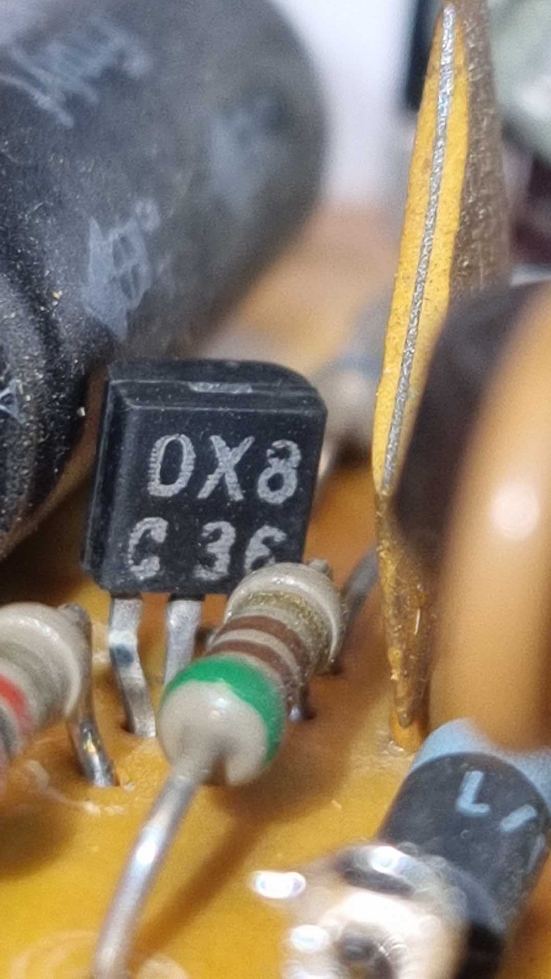

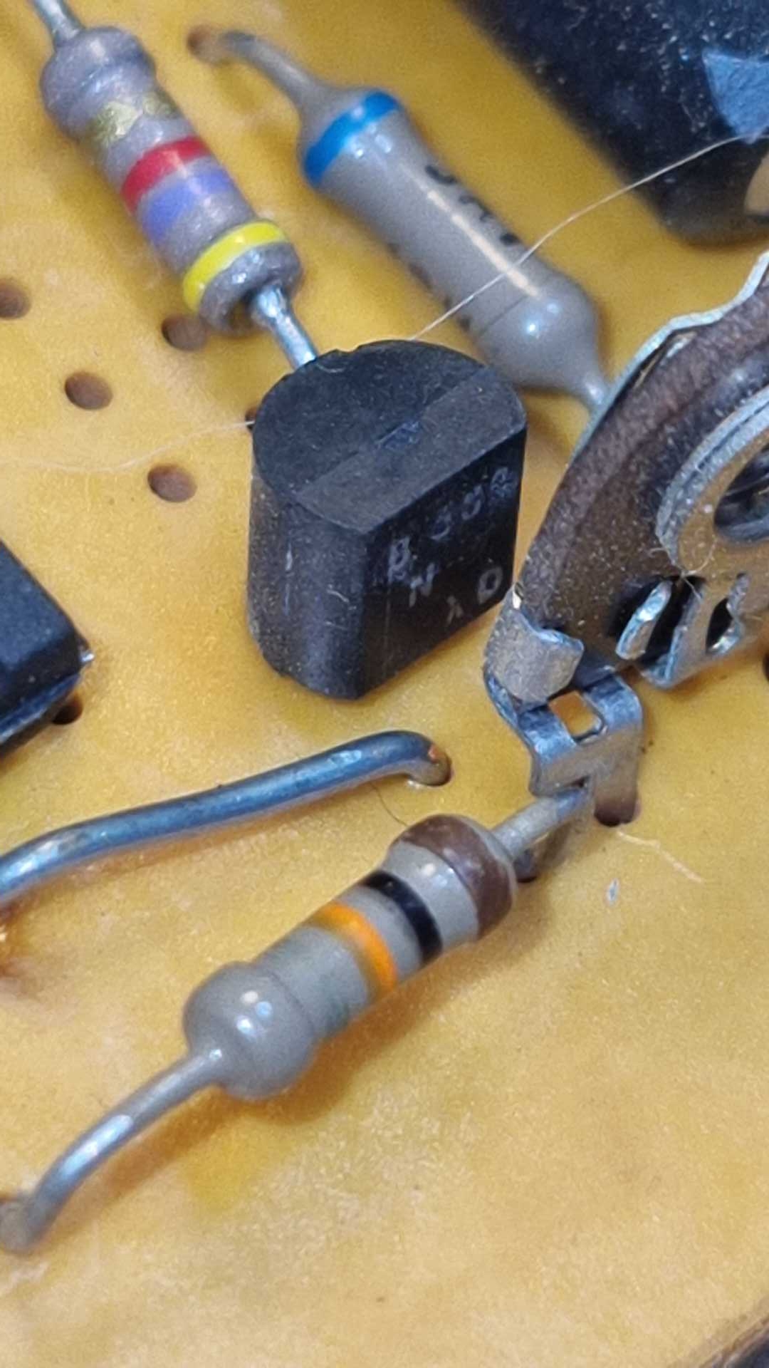

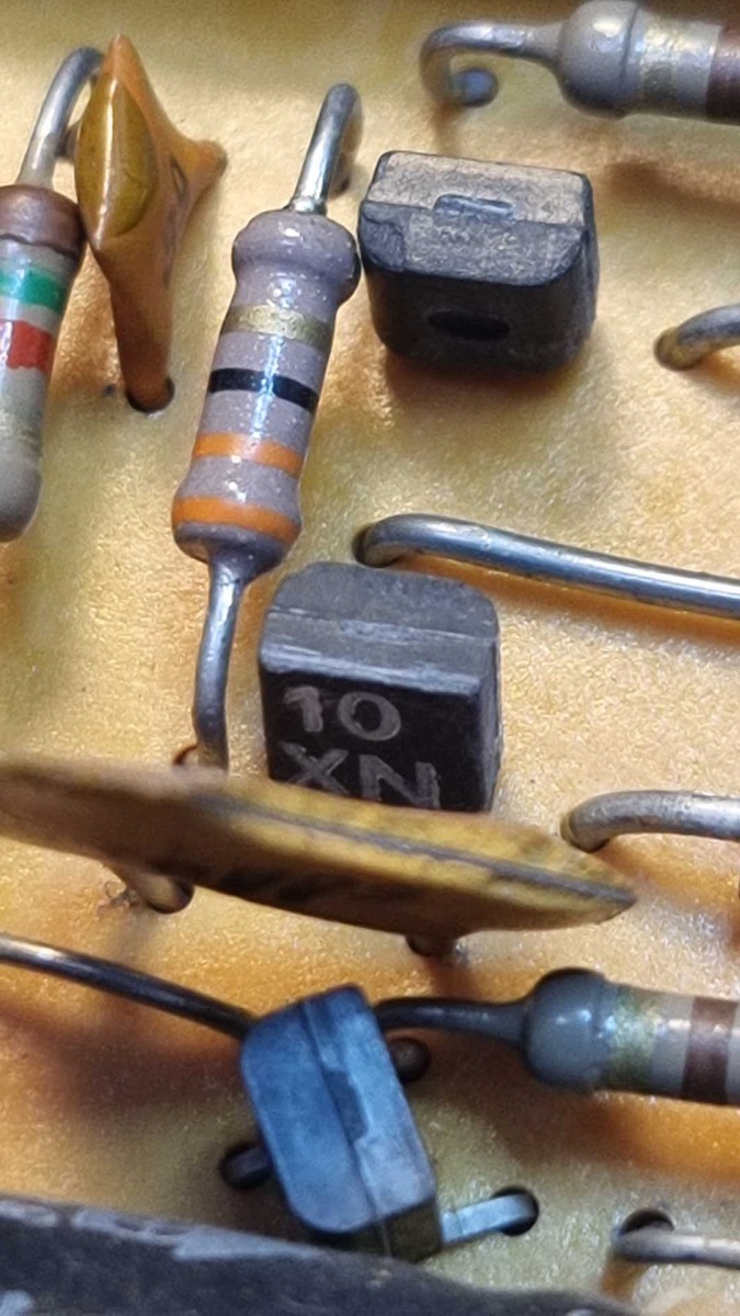

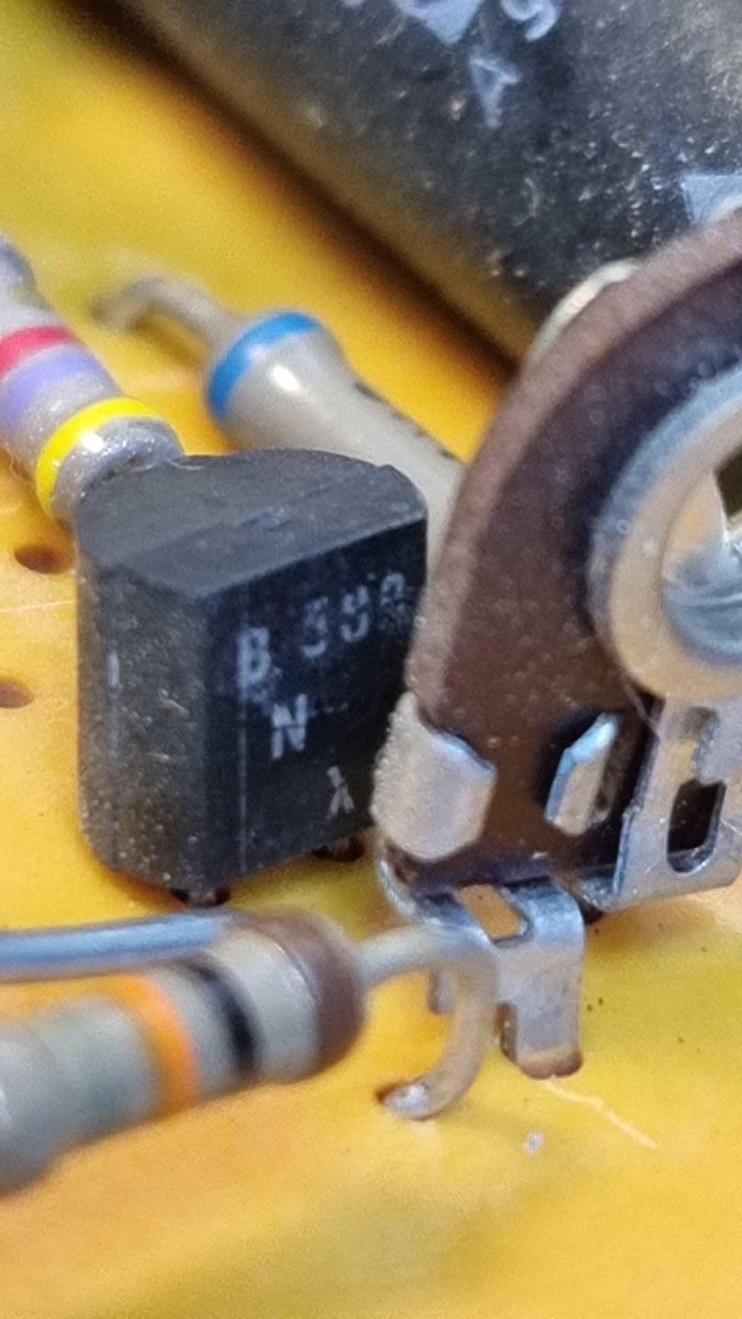

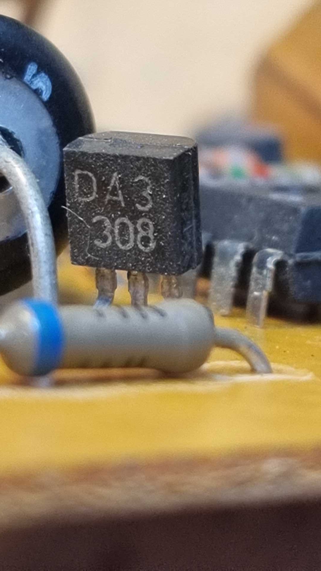

Ich lade mal die Bilder der unklaren Komponenten hoch. Evtl. Kennt die
jemand.
von Marco (meow88)
Bilder der Komponenten
von Axel S. (a-za-z0-9)
2024-1-25_15-25-56.jpg - SC236D
TUN, Ersatz ca. BC546 (BC236)
2024-1-25_15-23-49.jpg - SC308D
TUP, Ersatz ca. BC558 (BC308)
2024-1-25_15-25-20.jpg - B589N
2024-1-24_16-23-23.jpg - dito
Bandgap-Referenz, Ersatz ca. LM385-1.2 oder AD589
2024-1-25_15-24-51.jpg - SZX21/10
2024-1-25_15-24-36.jpg - dito
Z-Diode 10V, Ersatz ca. BZX85C10

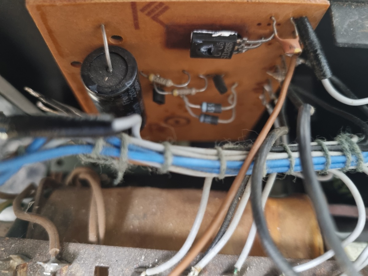

also abgeraucht ist immer der Hobel hier. Auf der zweiten Platine. Man
sieht sogar wie dunkel das Pertinax da ist wo der Kühlkörper sitzt.
Die Platine bekomme ich aber schlecht raus da sind viele Kabel dran..
Taster gibt es keinen an dem NG nur einen massiven Ein/Aus Schalter.
Bei dem verbrannten SD335 (1.5A) ist halt die Frage nach der Ursache.
Ich bin jetzt kein Experte aber selbst wenn ich da einen ähnlichen mit
2-3A Leistung reinlöte geht der doch auch kaputt vermtl. wenn die
Ursache nicht abgestellt wird. (?)

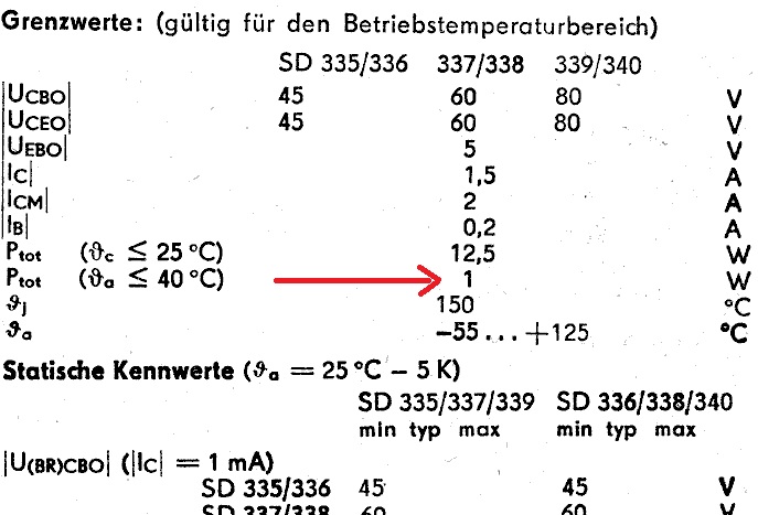

von Gerald B. (gerald_b)
Die SDs gibt es in, ich glaube 3, Stromverstärkungsvarianten. Eigentlich
steht da noch ein Buchstabe hinter.
Nimm einen BD135/137/139C als Ersatz und kühle den.
Wie war der Alte denn montiert? Auf einem gemeinsamen KK mit den
"Dicken"? Die Kühlfahne ist nicht potentialfrei! Möglicherweise muß er
auch elektrisch isoliert montiert werden, das der stirbt, weil er nen
Kurzen über den KK bekommt.
von Marco (meow88)
Also das Kühlblech (s. schwarzer Rand auf Platine) habe ich nur fürs
Foto bzw. zum Auslöten entfernt. Er war natürlich gekühlt. Und nein das
NG hatte nicht viel zu tun mit dem Akkulader, höchstens 4A (von 20).
Insofern denke ich nicht dass er ausgereizt war. den muss was völlig
gebraten haben.
Das Kühlblech war wie gesagt solo an dem Transistor ohne Kontakt zu
irgendwas.
Ergänzung: Ich hab von dem Typen noch ca. 9 Stück übrig, hatte ich mal
bei ebay gekauft bei der ersten Reparatur.. Aber Wechseln ist ja nicht
die Lösung, dann ist das Teil wieder platt nach einer Nacht.
