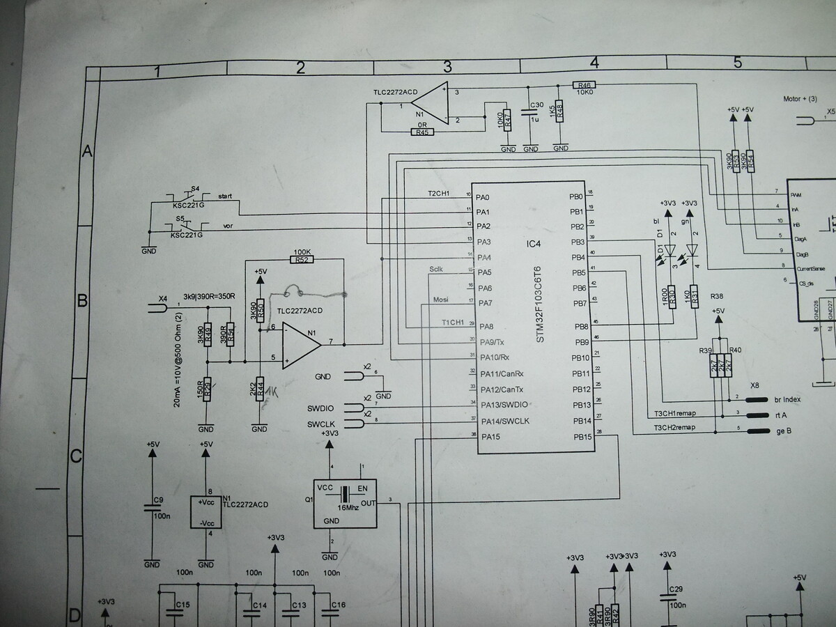

Beiliegende Schaltung hat an der Stelle von N1 einen TS272C Micropower
Dual OP von STM im SO8 bestückt. Ein Teil im Schaltbild oben (pin 1,2,3)
puffert das  Stromsignal "Current Sense" vom Ausgang eines Endstufen-ICs
und gibt ihn auf PA3 welcher als Analog Eingang konfiguriert ist. Dieser
Teil funktioniert problemlos.
Der zweite OP (Pin 5,6,7) nimmt Kommandos von einer übergeordneten
Steuerung mit 20mA Schnittstelle an X4 an. Das kann zum Einen als 4-20mA
Eingang konfiguriert werden. Der von Hand eingezeichente Jumper ist dann
geschlossen, R52 unbestückt und der OP arbeitet als Spannungsfolger und
gibt das Signal auf PA4 welcher als Analogeingang konfiguriert ist. Das
funktioniert auch.
Zur Erhöhung der Störfestigkeit kann man X4 jetzt als digitalen Eingang
umkonfigurieren. Der OP pin 5,6,7 arbeitet dann als Komparator und die
übergeordnete Steuerung codiert ihre Kommandos mit einer
Pulslängeninformation am ihrem 0-20mA Ausgang. Am invertierten Eingang
liegen 1,8V Referenz an. Bei 20mA sollten 5 Volt am nicht invertierenden
Eingang sein. Unterschreitet der Strom die 4mA, so schaltet der
Komparator mit einer leichten Hysterese von R52 zurück was vom Timer2
Kanal 1 auf dem Eingangspin PA0 abgetastet und vermessen wird.
Das funktioniert nun meistens. Leider kann man darauf warten, daß der
Komparator bei vorhandenem Eingangssignal plötzlich kein Ausgangsignal
mehr bringt. Ein paar Sekunden später geht es wieder. Das habe ich
zwischenzeitlich bei 3 Platinenexemplaren nachvollzogen. Um
sicherzustellen, daß der uC wegen einem SW Fehler den OP Ausgang nicht
auf GND kurzschliesst, habe ich dort einen 1k in Reihe geschaltet.
Gleicher Effekt, am OP kommt manchmal plötzlich nichts raus.
Versorgungsspannungen sind stabil und auch der uC läuft problemlos.
Nun kommt die Lösung: Bestückt man anstelle des TS272 einen LM358
funktioniert der Komparator zuverlässig. Gibt es dazu eine Erklärung ?
von Clemens L. (c_l)
Heißt das, dass der Ausgang inaktiv ist (und durch R52 auf die
Eingangsspannung gezogen wird), oder dass sich die Ausgangsspannung
nicht ändert?
von J. V. (janvi)
pin 7 wird aktiv auf 0 gezogen obwohl am Eingang ein Signal ansteht
von Andrew T. (marsufant)
> Eingang sein.
Laut Datenblatt sind dort aber nur 3,5V zulässig @ 25C und Vcc=5V
von J. V. (janvi)
Ist das Vicm Common Mode ? VCC minus 1,5V ?
Eigentlich steht da  auch Vi Input Voltage -0,3 bis 18 (aber natürlich
nicht mehr als VCC). Das ist ja bei beiden Typen so im Datenblatt und
nach meinem Verständnis bezieht sich das nur auf die spezifizierte
Gleichttaktunterdrückung welche näher an VCC schlechter sein kann?
von Dietrich L. (dietrichl)
> nicht mehr als VCC)
Das steht unter "ABSOLUTE MAXIMUM RATINGS", und das ist die
Zerstörgrenze.
Da muss das Teil nicht mehr ordentlich funktionieren, er geht nur noch
nicht kaputt.
Du musst unter "OPERATING CONDITIONS" schauen. Da findest du die "Vicm =
0 to VCC+ - 1.5V".
von Rick (rick)
= Common mode rejection
Aber hier geht es um 'common-mode (input) voltage' -->
Gleichtakt-Eingangsspannung. Was außerhalb passiert ist nicht
spezifiziert.
Früher gab es da gerne mal den phase-reversal Effekt:
https://www.nisshinbo-microdevices.co.jp/en/faq/10088.html
Bei OPV als Komparator kann es halt eine Weile dauern, bis der OPV
wieder aus der Ecke gefahren kommt. Dafür sind die echten Komparatoren
gedacht:
https://de.wikipedia.org/wiki/Komparator_(Analogtechnik)#Innenschaltung
Herkömmliche Operationsverstärker, welche auf den linearen
Betrieb mit Gegenkopplung ausgelegt sind, sollten nicht als
Komparator verwendet werden, da deren Erholzeiten aus der
Sättigung meist zu lange bzw. undefiniert sind.
von J. V. (janvi)
Den Spannungsteiler kann ich ja mal ändern damit es unter 3,5V bleibt.
Das sollte eine leichte Übung sein.
Was passiert denn andersrum? Ich nehme einen echten Komparator. Dazu
hätte ich etwa einen LM2903 in der Schublade. Eine Hälfte betreibe ich
dabei als Spannungsfolger.
von Michael B. (laberkopp)
J. V. schrieb:
> Bestückt man anstelle des TS272 einen LM358 funktioniert der Komparator
> zuverlässig.
Ein TS272 ist kein TLC2272.
Ein STM32F103 wird mit ca. 3.3V betrieben (NATÜRLICH fehlt gerade das in
deinem Schaltplanausschnitt) und gerade die Eingänge PA0, PA3 und PA4
sind NICHT 5V tolerant, ein mit 5V versorgter TS272 liefert aber fast
5V, ein LM358 nur 3.5V.
J. V. schrieb:
> Ich nehme einen echten Komparator. Dazu hätte ich etwa einen LM2903 in
> der Schublade.
Pull up nach VCC des STM32F103 (oder internen pull up am Eingang
aktivieren).
> Eine Hälfte betreibe ich dabei als Spannungsfolger.
Ein Komparator ist KEIN Spannungsfolger.
von J. V. (janvi)
> PA0, PA3 und PA4 sind NICHT 5V tolerant
Danke stimmt und au weia, soviel Fehler gleichzeitig in einer so alten
Schaltung. PA8 mit Timer 1 anstelle Timer 2 wäre wieder 5 Volt tolerant
gewesen und als Analogeingang geht das mit der internen Uref sogar nur
bis 2,5 Volt soweit ich mich erinnern kann.
Die Fehlfunktion des TS272 kommt aber vom Übersteuern des Eingangs. Die
Steuerimpulse sind zwischen 1 und 15 mSek lang. Bei häufig
aufeinanderfolgenden Impulsen kann man die Fehlfunktion provozieren.
Dann dauert es mitunter mehrere Sekunden bis er wieder anfängt zu
funktionieren und keine Impulse mehr verloren gehen. Als CMOS sind die
Eingangsströme eben besonders klein und es fliesst besonders wenig
Ladung ab weshalb mehrere Impulse überdeckt werden können.
Es ist tatsächlich TS272C bestückt. Der TLC2272 ist im Schaltbild wohl
nur weil der gerade in der CAD Lib verfügbar war. Sollte man natürlich
auch nicht machen.
J. V. schrieb:
> Dazu
Da hast Du ebenfalls die 1.5V Abstand (2V über den vollen
Temperaturbereich) zu +5V zu beachten.
