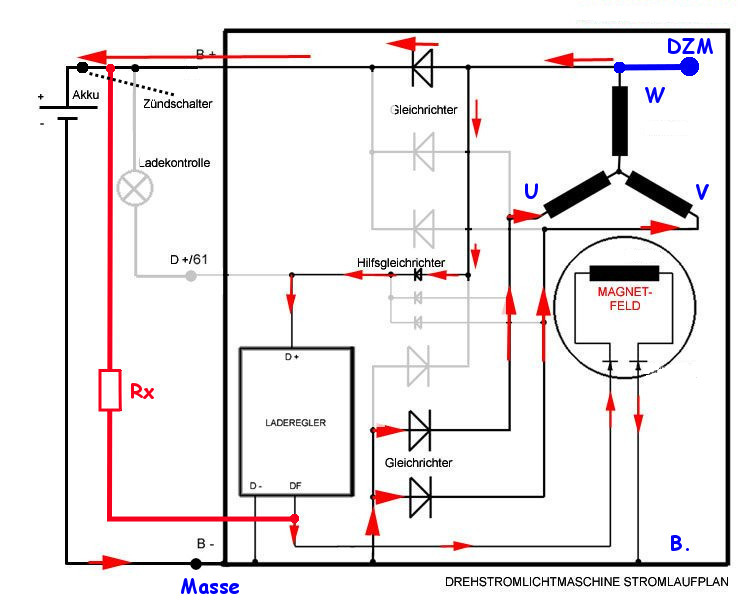

Eine LiMa/Drehstromgenerator an einem Schiffsdiesel soll durch einen
eingebauten Thermoschalter gegen Überlast geschützt werden. Dieser
schaltet (auf der Diodenbrücke angebracht) bei 105°C direkt hinter den
Erregerdioden die Klemme "D" intern ab so daß der Generator keine
Erregung mehr hat und "ausgeht".
Leider fällt dann auch das "W" Signal von ca. 6 Volt auf nur noch ca.
100mV ab und der Drehzahlmesser geht aus obwohl die LiMa ja weiter
dreht. Die "Ladekontrollleuchte" geht natürlich auch an. Der
Drehzahlmesser soll aber weiter arbeiten um das Vorhandensein des
Keilriemens zu bestätigen (sonst wäre die Motorkühlung gefährdet).
Die Klemme "W" führt dabei weiterhin 100mV und mehr (aus
Remanenzerregung und Strom der Ladekontrolle) die man doch nur
ausreichend verstärken müßte?
Gibt es so einen "Klemme W-Verstärker" fertig zu kaufen?

von Rüdiger B. (rbruns)
Dem Thermoschalter einen Widerstand paralellschalten damit ein bisschen
Erregung da ist.

von Thomas R. (thomasr)
> Erregung da ist.
Ist ja da: die Ladekontrollleuchte liefert einen gewissen Anfangsstrom
aus der Batterie.

von Roland E. (roland0815)
Thomas R. schrieb:
> Harald W. schrieb:
>> Heute übliche Klauenpolgeneratoren begrenzen den Strom von sich aus.
>> Von was für einer Überlast sprichst Du?
> Dauernde Volllast für das Laden von LiFePO Akkus. Das hält der
> gewöhnliche Kfz Generator nicht lange aus weil er nur für die schlappe
> Ladekennlinie von Blei ausgelegt wurde.
Wenn der intern abschaltet ist natürlich blöd. Ein Ansatz wäre, die
Erregung zu reduzieren (oder eine entsprechend reduzierte Erregung
beizustellen), so dass er dann halt nicht mehr volle Pulle liefert,
sondern nur noch ein paar Watt, welche zum Betriebserhalt der Maschine
ausreichen, aber eben nicht mehr die Batterien laden.
Spannend daß noch niemand das Thema "woher kommt das W Signal wenn keine
Erregung mehr da ist" angesprochen hat :-))
Allein die Remanenz des Rotors reicht schon für einige zehntel Volt,
dazu kommt die leichte Starterregung von der dann leuchtenden
Ladekontrolle. Das ist dann sozusagen die minimale Erregung von der hier
schon geschrieben wurde. Aber die Remanenz würde schon reichen, mit Oszi
getestet.
Thomas R. schrieb:
> Aber die Remanenz würde schon reichen, mit Oszi getestet.
Klar, eine normale Lima ist ja auch "schwarzstartfähig", braucht also
keine Batterie zum Anlaufen. Die kann sich über die Remanenz selbst
aufschaukeln.

von B. (overdrive)
Die LiMa schaltet also bei max. Last (wg. Temperatur) ab und der DZM
zeigt Null.
Wenn nun der Regler die Feldspule nicht gänzlich abschalten kann,
sondern nur bis zu einem Sockelstrom (einstellbar durch Rx im Bild),
zeigt der DZM wieder an, der Akkuladestrom ist aber nur minimal
(temperatursenkend).
Dazu muss man natürlich Zugang zu Regler-DF bzw. der Feldspule haben.
B. schrieb:
> zeigt Null.
Ja, danke, das entspricht etwa dem Funktionsprinzip der externen Regler.
Nur daß heutzutage die meisten LiMas mit Steuerung im Massezweig
arbeiten und diese Regler natürlich stufenlos sind (bekanntestes
Beispiel der Stirling Regler in allen seinen Varianten).
Bei einem Festwiderstand wäre das ein "Try & Error" bis man gerade die
maximal erträgliche Temperatur eingestellt hat. Also in eingebautem
Zustand in die leere Batterie laden lassen und so lange probieren bis
man einen Beharrungswert bei der gerade herrschenden Umgebungstemperatur
gefunden hat. Zuviel Aufwand und andere Temperaturen/Lastbedingungen
liegen dann daneben.
Die externen Regler haben zwar einen Temperatursensor beiliegend; der
schaltet aber nur die Boostfunktion des externen Reglers ab (volle
Pulle, egal was der eingebaute Regler sagt). Und die verbleibende
DAUERleistung durch den internen Regler ist bei LiFePO Ladung immer noch
zu hoch für das Überleben des Generators. Mal abgesehen davon, daß der
Temperaturanstieg so schnell erfolgt, daß außen auf dem Gehäuse
angebrachte Sensoren viel zu spät schalten würden. Da sind die Dioden
schon längst im Siliziumhimmel.
Deshalb ist der Sensor/Schalter INNEN auf dem Kühlblech der Dioden
angebracht und direkt schaltend. Damit taktet der Generator je nach
Kühlung ein/aus. In der Summe ist das genau so viel Energie wie eine
Regelung "hart an der Grenze".
Wir Bootsfahrer erleben gerade die Umstellung von Blei auf LiFePO und
die Industrie hinkt hinterher bzw. verkauft sehr teure Lösungen. Nicht
alle Bootsbesitzer heißen Krösus.
von B. (overdrive)
> arbeiten
Es soll nur das Prinzip (Sockelstrom) darstellen und gilt auch für
Minus/Masse-Regler.
B. schrieb:
>> arbeiten
> Minus/Masse-Regler.
Völlig klar, verstanden! Und danke!

> Da liegt aber auch der Ansatz für den Bootsfahrer, der ja sein System
> außerhalb dessen betreibt (gößere Batterie), was der Hersteller
> vorgesehen hat. Er muß gucken, abzureglen.
Macht er ja. :-)

Er muß halt nicht doof abschalten, sondern den Strom des Generators
reduzieren, dann bleibt auch das Signal für den DZM erhalten.
Das wäre dann der Stromregler … Klar, kann er auch machen.
