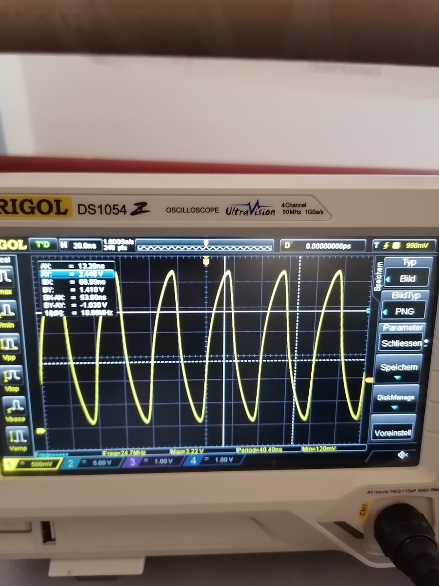

ich habe hier einen Roland Soljet III XJ-640 Großformatdrucker stehen,
der sporadisch die Netzwerkverbindung zum PC verliert. Im Programm wird
der Drucker dann plötzlich als  "Nicht verbunden" angezeigt und ein
parallel laufender Ping über die Kommandozeile läuft auch komplett ins
Leere.
Im Display des Druckers selbst wird aber kein Fehler angezeigt.
Ich habe daher den verbauten Realtek RTL8201CP im Verdacht und mit dem
Oszi mal die externen Spannungsversorgungen und auch die des internen
Schaltreglers an PWFBOUT und PWFBIN angesehen.
Entgegen meiner Erwartung sah das alles gut aus, kein sichtbarer Ripple
(<20mV), obwohl Roland hier nur einen 4,7uF Kondensator statt den im
Datenblatt von Realtek empfohlenen 22uF verwendet hat.

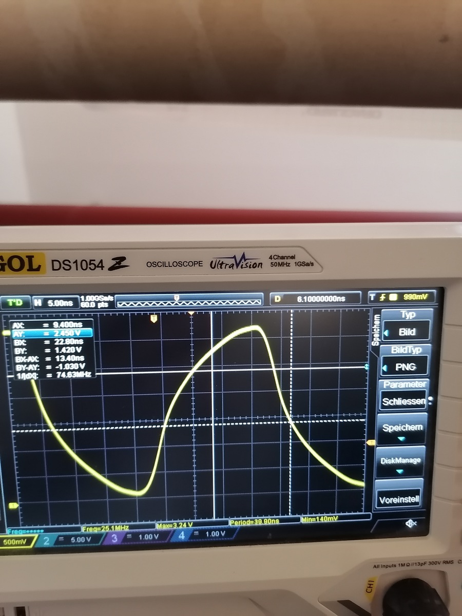

Was ich etwas unschön finde ist der Clock vom FXO-31FL, der den Realtek
von außen mit einem Takt versorgt.
Für nen Sinus sieht er mir Sehr unsymmetrisch aus und für ein Rechteck
wäre er total verschliffen.
Kann es an dem unsauberen Clock liegen, dass hier sporadisch die
Verbindung (denke ist TCP/IP) zwischen Drucker und PC abreist?
Oder kann es am Realtek Chip selbst liegen?
Danke und viele Grüße

von Jay K. (deeplyembedded)
Noch ein Nachtrag:
Das Verhalten scheint temperaturabhängig zu sein. Wenn ein Heizlüfter
das Gehäuse mit der Steuerung anbläst, läuft der Drucker problemlos, 2
komplette Drucke sind gerade durchgegangen ohne Abbruch der
Netzwerkverbindung.
Könnte das nicht doch der Elko an dem PWFBOUT Pin sein? Der ESR des
Elkos nimmt ja mit steigender Temperatur ab.
Und sollte der FXO-31FL nicht ein Recktecksignal ausgeben?
Perfekte Rechtecksignale gibt es nur da, wo es auch Einhörner gibt. Das
Datenblatt nennt 6ns Rise Time, natürlich direkt am Pin.

Dass es keine perfekten Rechteck-Signale gibt ist mir klar, nur dort
liegt ja die Rise-Time schon deutlich über den Werten im Datenblatt und
auch ein sauberer High- und Low Pegel ist nicht da, eher ein einzelner
Peak.
