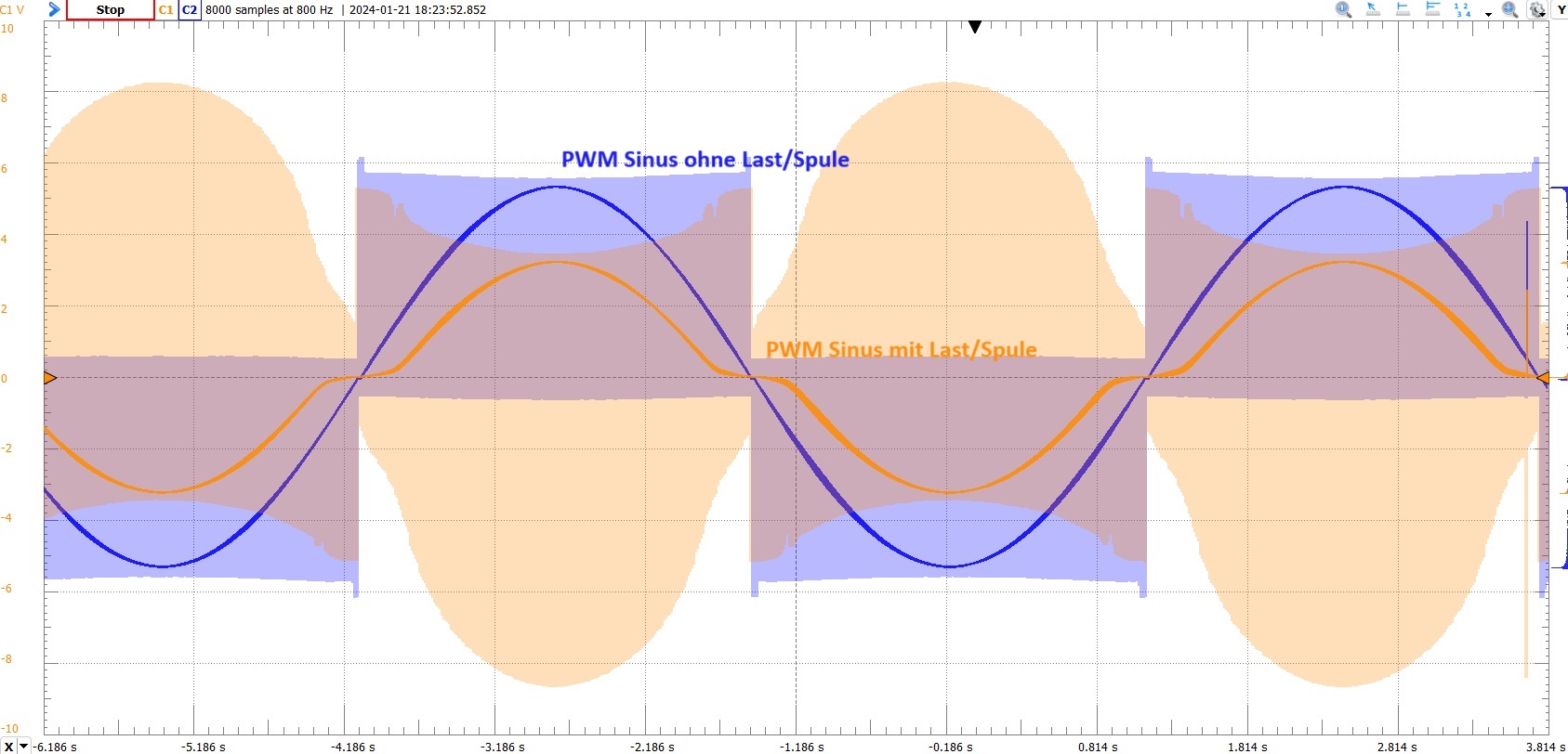

ich betreibe Motorspulen mit einem PWM-generierten Sinussignal. Dabei
entsteht das Problem, dass die Spulen das Signal dämpfen und verzerren
(siehe Bild), wodurch der Motor nicht mehr so flüssig läuft. Kann mir
jemand sagen wodurch dies genau passiert und wie ich es minimieren kann?
Ich verwende einen Arduino Due mit 10 kHz PWM-Frequenz und generiere
einen Sinus mit f<1Hz. Die PWM-Ausgänge steuern normale
Vollbrückenschaltungen. Die Spule hat 4 Ohm und 4.1 mH.
Besten Dank schonmal!

Das hab ich eigentlich alles schon genannt aber gut dann nochmal:
Die PWM Ausgänge schalten einfach nur eine H-Brücke, an dieser ist dann
eine Spule angeschlossen. Der Motor ist selbstgebaut und einzig wichtige
Info ist der Widerstand einer Spule von 4 Ohm und die Induktivität von
4.1 mH. Der Screenshot zeigt eine Oszilloskop-Aufnahme von einmal einem
unbelasteten Signal (blau) und dann das Signal wenn eine Spule
angeschlossen ist (orange).

von John B. (craftsman)
Oberflächlich gesehen, scheint das so.
Tatsächlich hast du eine Übernahmeverzerrung in einem Gegentakt System
vorliegen. Der Innenwiderstand der Quelle, die den Spulenstrom liefern
muss, ist in der Nähe des Nulldurchgangs zu hoch.
Ohne Darstellung der Schaltung mit allen Details lässt sich nicht viel
mehr sagen über die Fehlerursache und über die Behebung.
Ein Vorspannen der Ansteuerung kann helfen, ist aber nicht
unproblematisch, da ein Durchschiessen der Brücken in allen
Betriebszuständen (Temperaturgang beachten, verriegeln) verhindert
werden muss.
Besser ist es, eine Gegenkopplung an zu wenden, die den Spannungsabfall
in der Nähe des Nulldurchgangs ausgleicht.
Was da jetzt konkret am Besten zu tun ist, hängt von der Schaltung und
von einer genauen Wiedergabe mehrerer Signale ab: Ansteuerungen und
Strom durch UND Spannung an der Spule.

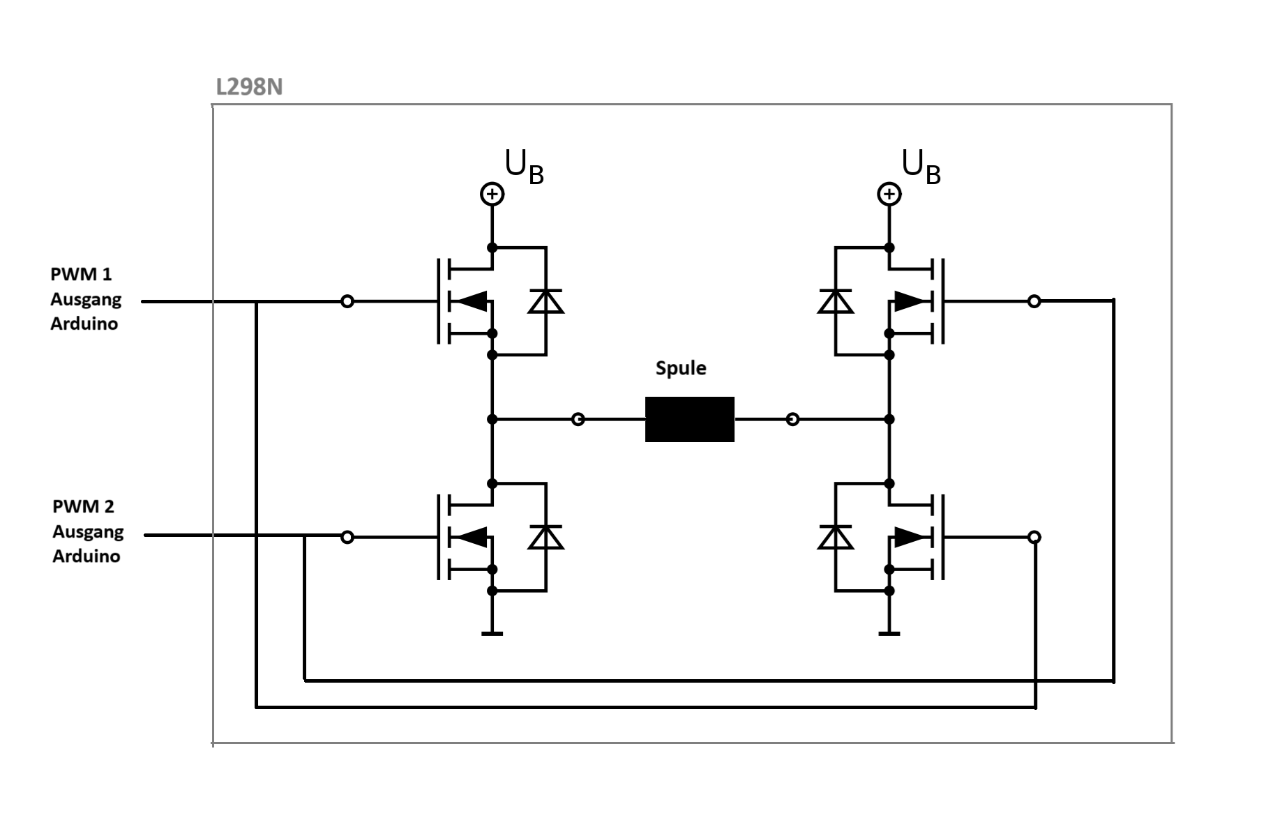

von Tim (timdw)
Alles klar, danke schonmal für den Input.
Ich hab jetzt mal eine kleine Schaltung erstellt. Für die Vollbrücken
benutze ich einen L298N Motortreiber. Dort hab ich eine Luftspule
angeschlossen (Innendurchmesser=8mm, Außendurchmesser=19mm, Länger=12mm,
Drahtdurchmesser 0.35mm, Windungen 500, R=4 Ohm, L=4.1mH). Wir
betrachten erstmal nur die einfache Spule ohne irgendwelche Magnetfelder
im Rotor die dort eine Spannung induzieren würden. Mir ist klar, dass
das Signal durch die Rons in der Brückenschaltung reduziert wird, aber
nicht warum die Sinusform auch so verzerrt wird. Für die
Spannungsversorgung Ub nutze ich einen Spannungsgenerator (10V).
PWM-Ausgang 1 schaltet jetzt mit Hilfe eines Look Up Tables die positive
halbwelle eines Sinussignals. Mit einer PWM Frequenz von 10 kHz, welches
center aglined ist. Bei der negativen Halbwelle des zu erzeugenden
Sinus, übernimmt dann der PWM-Ausgang 2.
Fehlen noch irgendwelche Infos?
von Jens W. (jensw)
Mal unabhängig von deiner Anwendung:
Um einen perfekten Sinus darstellen zu können brauchst du auch eine PWM,
die von 0% bis 100% alles darstellen kann.
In der Vollbrücke wirst du aber sicher eine Totzeit eingestellt haben,
damit es keine Brückenkurzschlüsse gibt. Außerdem haben die Transistoren
eine endliche Schaltzeit. Das ergibt die Abweichung, die du in den
Messungen siehst.
Im Bereich der Verzerrungen ist dein PWM Signal (die Spannung) so klein,
dass vermutlich der andere Transistor gar nicht richtig schaltet.
Erst wenn du sauber eine PWM stellen kannst an beiden Transistoren,
folgt die Ausgangsspannung deinem PWM-Sollwert.
Mach dir mal ne Excel-Tapete wo du die Spannung ins Verhältnis von PWM
und Totzeit setzt. Dann wird genau das Signal rauskommen, das du auch
mit dem Oszi gemessen hast.

von Tim (timdw)
> Messungen siehst.
Hey Jens danke dir,
eine Totzeit um einen Brückenkurzschluss zu vermeiden habe ich nicht
eingestellt, ich schalte einfach erst den einen PWM Ausgang aus bevor
ich den anderen einschalte.

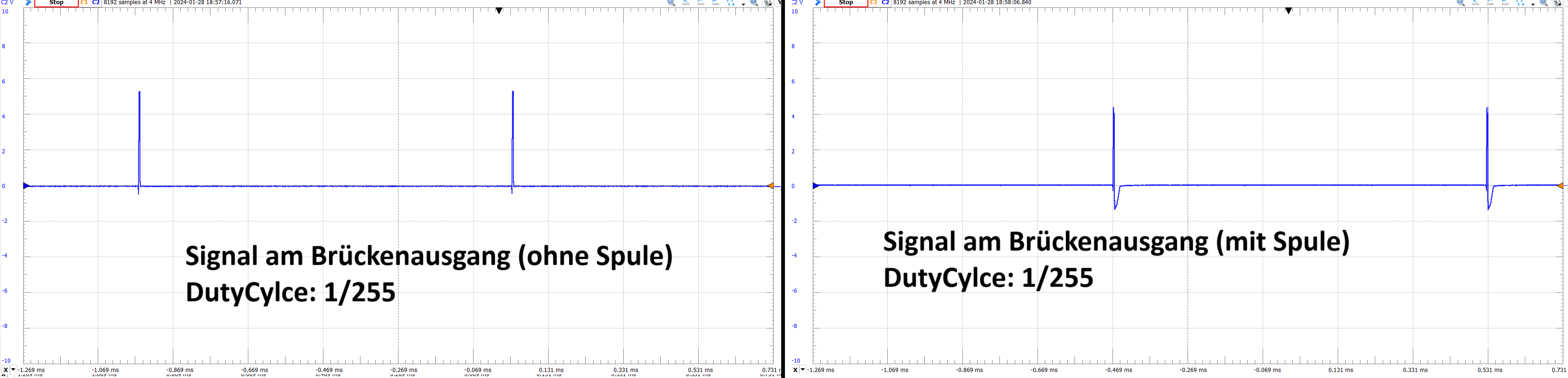

Du meinst also dass PWM-Perioden mit einen geringen Duty Cycle nicht
genauso hinter der Brücke ankommen? Das hab ich überprüft und denke das
sieht gut aus (siehe Anhang).

von Tim (timdw)
Carsten-Peter C. schrieb:
> vielleicht kannst Du die „Vorspannung“ einstellen, indem Du die PWM
> nicht bei 0, sondern etwas höher beginnen und enden lässt.
Danke Carsten für deine ganzen Vorschläge :)
Die Tiefpassfilterung hat nichts gebracht aber das Hochsetzen des
Signals führt zu einem "schöneren" Sinus und besserer Performance des
Motors. Dazu habe ich einfach den jeweiligen Sinuswert um den Faktor k
hoch bzw. runter gesetzt.
double k = 0.2;
double PWMvalue = (sinusValue*(1-k)+k) * resolutionPWM;
Jetzt würde ich aber gerne noch die Ursache des Problems verstehen. Kann
das an der billigen Brückenschaltung liegen? Was sollte die
Brückenschaltung für Eigenschaften haben um gut zu performen?

von Tim (timdw)
Jo Flip, das ist eig alles irrelevant. Es ist ein Synchronmotor aber ich
betreibe wie gesagt erstmal nur eine einfache Luftspule mit dem
PWM-Sinus. Weiterhin kommen die 0.4% Duty Cycle gut durch die Brücke,
wie die Oszilloskop-Aufnahme (etwas weiter oben) zeigt.
