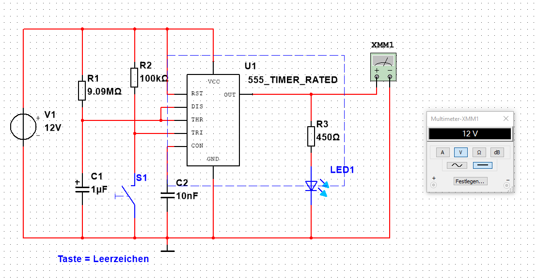

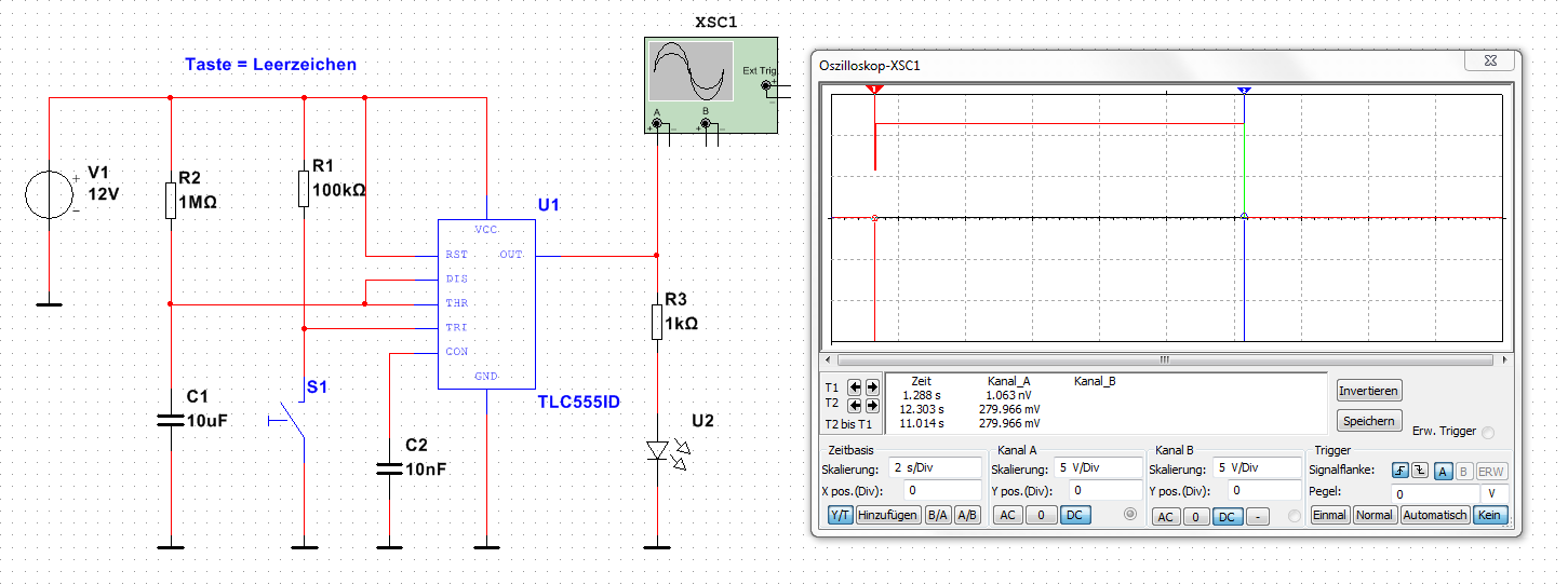

leider funktioniert in meiner Multisim - Simulation die Schaltung nicht
richtig.
Diese Schaltung soll den Impuls den der 555 Timer erzeugt 10s
aufrechterhalten. Eine nachtriggerung ist nicht vorgesehen.
C = 1µF
Tau = 10s
Formel: Tau = R  C  1,1 umgestellt nach R
R = Tau / (C * 1,1) = 9,09MOhm
mit diesen Werten sollte die Zeit 10s betragen, aber der Puls hört nicht
mehr auf. Die LED leuchtet ununterbrochen. Zuerst dachte ich, dass das
nur ein Anzeigefehler der LED ist und die einfach nicht abschaltet.
Deshalb habe ich noch ein DMM angehängt, aber auch das zeigt ständig 12V
an.
Ich habe alle drei Varianten aus meiner Bibliothek ausprobiert und keine
funktioniert. Den Verlangsamungsfaktor der Animation habe ich auf 1
gestellt, hat leider auch nichts gebracht.
Die Berechnung passt, ich habe so eine Schaltung schon mal am Steckbrett
aufgebaut mit genau der Berechnung und es hat mit dem NE555 wunderbar
funktioniert. Es waren dann durch die Toleranzen 10s +/- 1s.
Der 555 timer von Multisim sollte doch dem NE555 entsprechen?
von Arno R. (arnor)
Der Taster S1 muss vor Ablauf der Zeit (10s) losgelassen werden, sonst
kippt der 555 nicht zurück. Falls S1 so betätigt wird, miss mal die
Spannung über C1, die muss während des 10s-Pulses auf >8V ansteigen.
Wenn die das nicht schafft, dann mal 1MOhm/10µF probieren.
von Michael (elko77)
Mit dem Schalter S1 gebe ich nur einen kurzen Impuls, der bleibt nicht
geschlossen.
Ich habe es jetzt mal mit 1MOhm und 10µF probiert, die Spannung am
Kondensator steigt genauso langsam an wie mit meinen Werten. Bei 1MOhm
und 1µF komme ich ca. auf 10s.

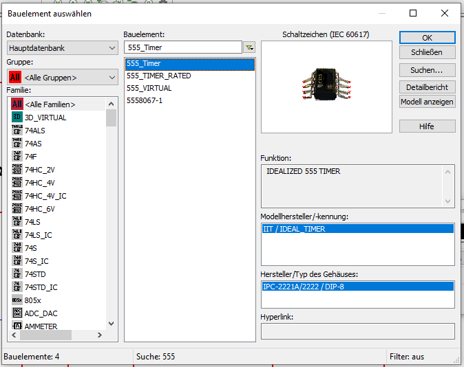

von Alexander S. (alesi)
Hallo Michael,
der NE555 ist ja die bipolare Version. Bist Du sicher, dass das Modell
für die bipolare und nicht die CMOS Version gilt? Von TI gibt es, glaube
ich, nur ein Modell für die CMOS Variante TLC555.
https://www.ti.com/product/TLC555
Worin unterscheiden sich die drei Varianten in der Bibliothek?
Arno R. schrieb:
> 10M/1µ ist die gleiche Zeitkonstante (11s) wie 1M/10µ, der Anstieg muss
> der gleiche sein. 1M/1µ sind nur 1s. Deine Aussage ist widersprüchlich.
> Steigt die Spannung nun auf 8V? Nur dann kippt der 555 zurück.
Ja, er erreicht die 8V, aber erst nach ca. 1 Minute. Dann kippt er auch.
Alexander S. schrieb:
> Hallo Michael,
Hallo Alexander,
das weiß ich leider nicht.
Mir steht in Multisim nur die Hauptdatenbank zur Verfügung und in der
gibt es den NE555 nicht. Es gibt drei Varianten vom 555 timer, anbei ein
Bild. Worin jetzt die unterschiede liegen kann ich dir leider nicht
sagen, da kein Datenblatt vorliegt. Mit Modellberichten kenne ich mich
leider nicht aus.

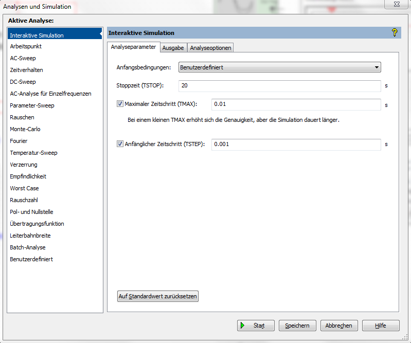

von Robert M. (r0bm)
Die Simulation läuft normalerweise nicht in Echtzeit ab. Rechts unten in
der Statusleiste (Tran: 0.000 s) sieht man wie schnell bzw. langsam es
tasächlich voran geht. Will man nicht ewig warten bis der 10s Impuls zu
Ende geht, müssen ein paar Einstellungen in der interaktiven Analyse
angepasst werden (s. Anhang), sonst entsteht schnell der Eindruck sie
Simulation funktioniere nicht. Mit 1MOhm, 10uF und einem TLC555 dauert
der Impuls ca. 11s.

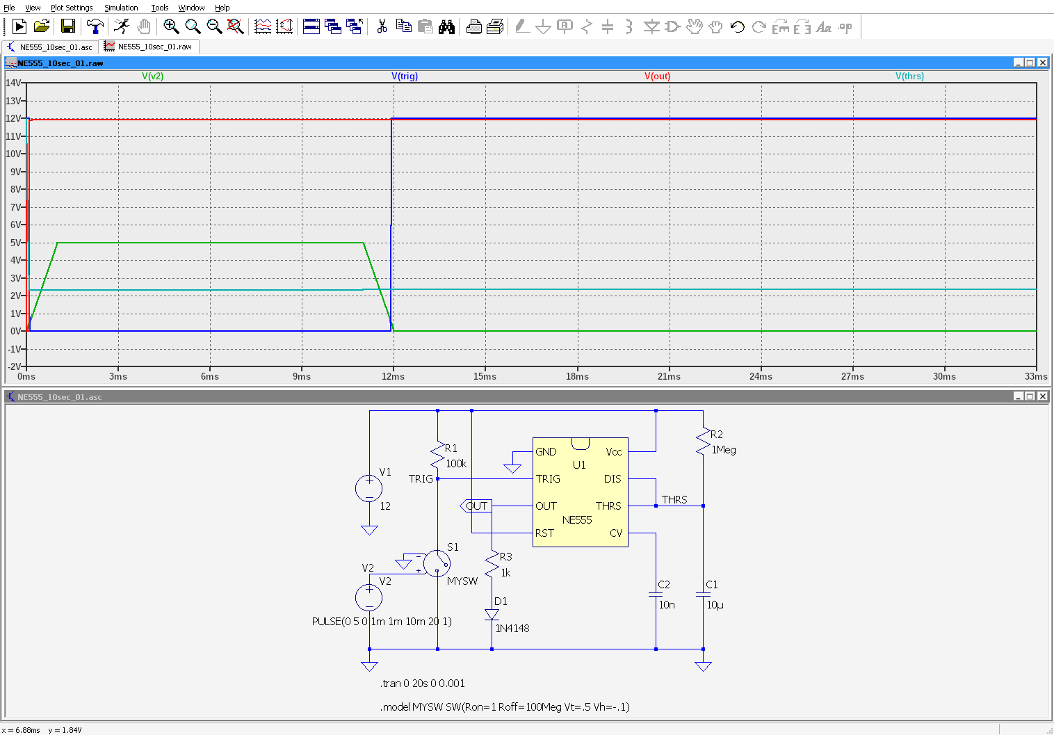

> der Impuls ca. 11s.

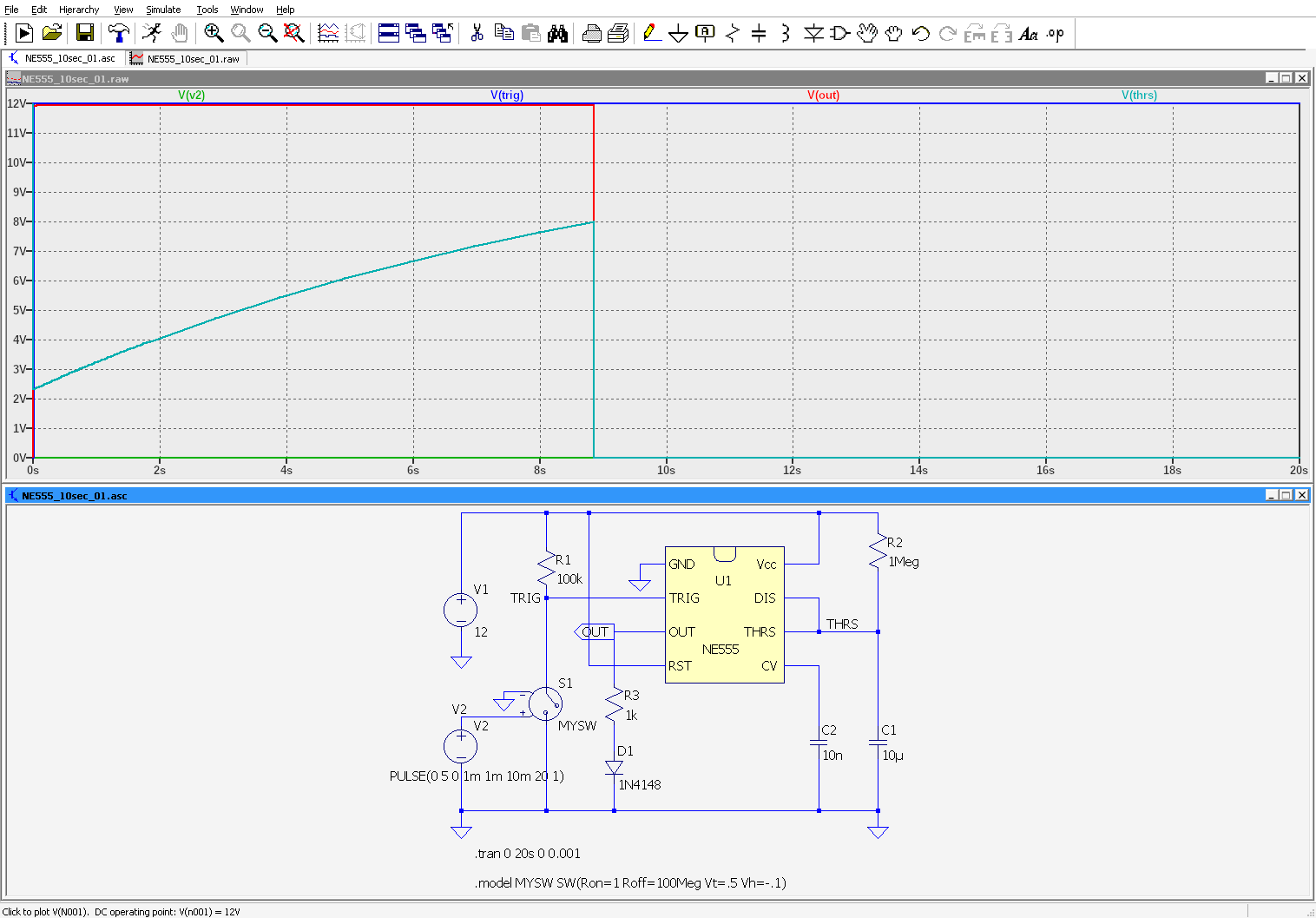

mit LTspice und dessen NE555 Modell und R2=1MegOhm und C1=10uF sind es
knapp 9 s. Siehe 1. Bild. Das 2. Bild zeigt die ersten 30 ms, d.h. das
Schalten vom Schalter.

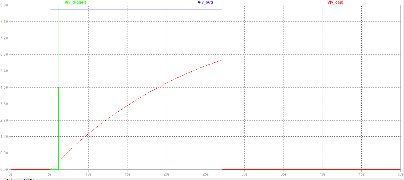

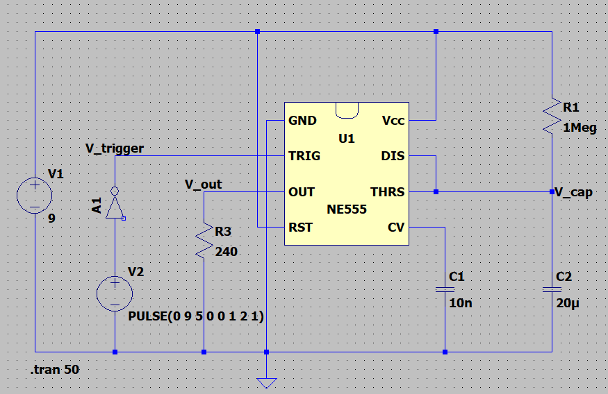

Alexander, da warst du etwas schneller als ich.
Ich habe es heute auch mit LTSpice simuliert, da dort der NE555 zu
finden ist.
Schaltung funktioniert dort einwandfrei, scheint also am Multisim -
Bauteil zu liegen. Es gibt aber einen NE555 in Multisim, da benötigt man
aber die Masterdatenbank die ich leider nicht habe.
Anbei die Schaltung und Simulation als Bild. Man sieht wunderbar, dass
es mit den Widerständen im MOhm Bereich einwandfrei funktioniert, auch
mit den 9,09MOhm für die 10s hat alles geklappt. Bei dieser Simulation
habe ich die Zeit auf 22s geändert, R = 1MOhm und C = 20µF. Aus der
transienten Simulation sieht man schön, dass der NE555 bei 2/3 der
Supply kippt und der Puls endet. Bei 9V Versorgungsspannung sind das
also 6V.
Funktioniert alles wunderbar, habe es mit unterschiedlichen Werten
probiert.
Bei meiner Schaltung startet der Triggerimpuls erst nach 5s, so ist es
etwas übersichtlicher in der Grafik.
Vielen Dank für eure Hilfe.
