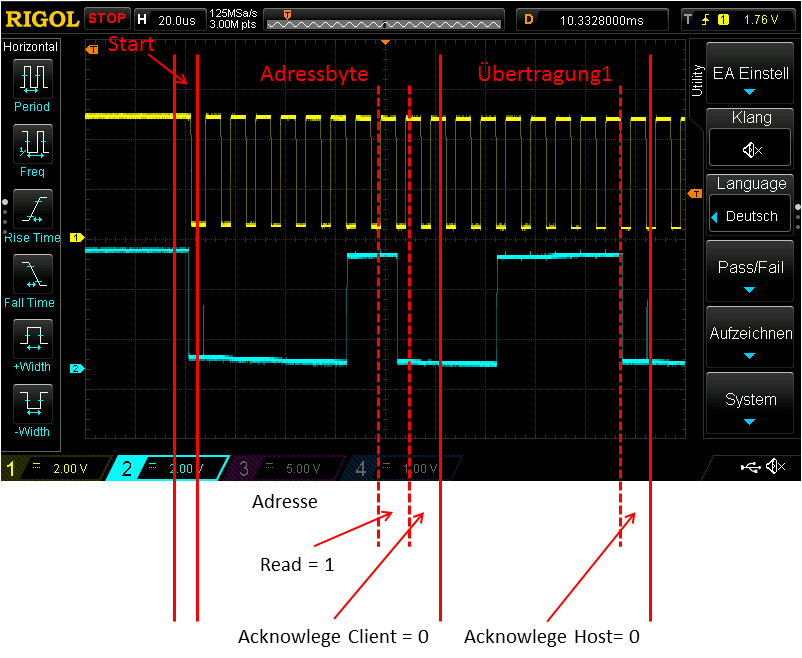

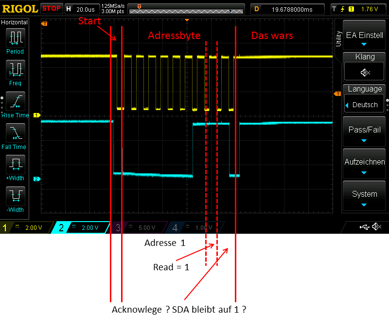

Das Problem, nach dem ersten erfolgreichen Durchgang wird nur noch das
Adressebyte des Hosts im zweiten Durchgang gesendet und das wars. Wenn
ich die Übertragung genauer mit dem Oszilloskop analysiere, stelle ich
fest, dass beim neunten Takt des SCL die Datenleitung SDA hart auf 1
bleibt und vom Host gehalten wird, obwohl dieser ja eigentlich auf das
Acknowledge-Singal vom Clienten warten soll (ich hoffe es wird durch die
Anhänge verständlicher).

Einmal begründe ich diese Annahme mit den angehängten
Oszilloskopauswertungen, zudem habe ich die Messung auch mit einem
Widerstand zwischen Host und Client auf der Datenleitung durchgeführt.
Dabei konnte ich die Signale an den Ports der jeweiligen Pics
vergleichen und somit feststellen, woher die Spannung (das Signal)
kommt.
Grüße Philip
von Ali K. (teddy50)
Ein I2C-Sender oder Empfänger kann eine I2C Leitung niemals auf 1
blockieren, da die Leitungen Open-Collector sind.
Dein Empfänger reagiert nicht.
Ganz einfach.

von Rainer W. (rawi)
Philip schrieb:
> Wenn ich die Übertragung genauer mit dem Oszilloskop analysiere, stelle ich
> bleibt und vom Host gehalten wird ...
Das kann und darf nicht sein. Bei I2C ist der High-Pegel sowohl auf SDA
als auch auf SCL rezessiv und wird durch Pull-Up Widerstände erzeugt.
Wenn dein Host die Leitung auf 1 zieht, ist der GPIO grundlegend falsch
konfiguriert.

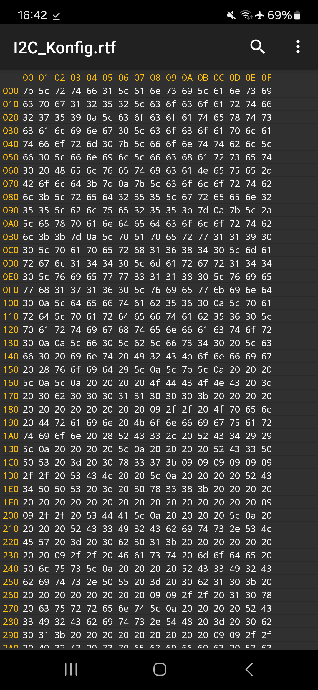

von Sebastian W. (wangnick)
Philip schrieb:
> rtf ist ein Textformat, welches mein Mac standardmäßig verwendet. Ich
> wollte nur die relevanten Programmzeilen kopieren.
> Es sollte aber auch von Windows-Computern geöffnet werden können.
So sieht deine Datei beim Öffnen auf meinem Samsung aus.
LG, Sebastian

Schickt der Host nach dem letzten empfangenen Byte standardkonform ein
NACK?
von Philip (psk)
Sebastian W. schrieb:
> LG, Sebastian
Oke, danke für die Info.
Ich habe die Dateien jetzt nochmal als .doc erstellt. Ein .txt Format
wird leider zu sehr verzogen. Ich hoffe das klappt jetzt.
Grüße
Philip

Einen Logic-Analyzer hat mein Oszilloskop leider nicht.
Ja, ein NACK wird beim ersten Durchlauf nach dem letzten empfangenen
Byte vom Host gesendet, ebenso eine Stopproutine.
Danke für die Antwort.

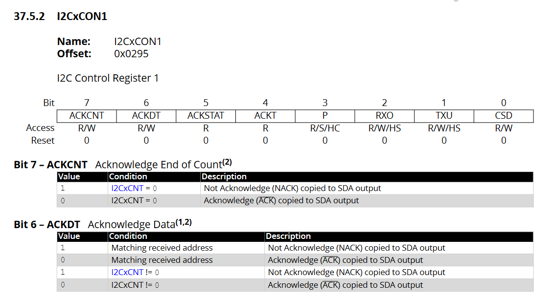

von Hmmm (hmmm)
Philip schrieb:
> Habe diese nun mit I2C1PIR = 0 gelöscht
Mir fehlt die Erfahrung mit PICs, das scheint aber nicht auszureichen,
um alle I2C-Interrupt-Flags zu clearen:
https://onlinedocs.microchip.com/pr/GUID-CA6B1F8F-E09D-4780-A52A-CBBF61902464-en-US-2/GUID-5968B4BD-0262-48DA-81B6-174488D5B92F.html
von Philip (psk)
Vielen Dank für die Antwort.
Ich habe nun alle Register zurückgesetzt, wie in Initialisierung im
Link. Wobei ich nicht ganz verstehe, warum das PIR-Register gelöscht

von Stephan S. (uxdx)
Das geht in Windows mit Wordpad, das ist eine Textverarbeitung, oder mit
einem anderen Textverarbeitungsprogramm. Wordpad ist EOL, soll angeblich
bei einem der Updates sogar verschwinden. Und es gibt Leute, die lesen
hier mit einem "Wischkästla", die schauen durch die Röhre. Auch Linux
braucht dafür eine Textverarbeitung
Bitte verwende künftig hier das TXT-Format, das kann wirklich jeder.
von Philip (psk)
Ich verzweifle langsam und hänge schon seit Wochen an den Problem 😩.
Egal was ich mache, zurücksetze, einstelle und ausprobiere, der blöde
Client will im Transmission-Mode einfach kein zweites mal die Adresse
erkennen.
Hat denn sonst niemand eine Idee?
Im Anhang nochmal der relevante Code als C-Datei.
Bin für jede Hilfe dankbar.
Grüße
Philip
Ich sehe nirgends wo du nach einem Empfang ein NACK sendest.
Du musst schon einstellen, ob du ein NACK oder ACK senden willst. Das
passiert nicht automatisch.
von Philip (psk)
Vielen Dank für die Info.
Die Einstellungen für ACK und NACK haben tatsächlich noch gefehlt.
Leider löste die Ergänzung das Problem auch nicht.
Allerdings habe ich inzwischen festgestellt, dass ein zurücksetzen des
TXU bist (Transmission unterflow) dazu führt, dass der Client die
Adresse erkennt. Es wird also irgendwo ein underflow ausgelöst, obwohl,
laut Oszi, die gesendeten Bytes überall korrekt vorhanden sind.
Zudem beendet nur der Host im zweiten Durchgang nach einer
Datenübertragung den Vorgang und beendet die Übertragung mit einem NACK.
Das Problem wurde sozusagen zum Host verlagert.
Grüße
Philip
