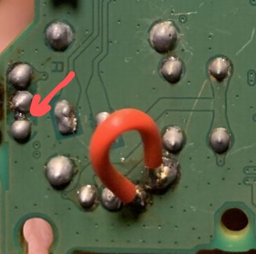

Vorab möchte ich sagen, dass ich ein Anfänger auf dem Gebiet Elektrotechnik bin. Ich wollte an meinem Controller die Analogsticks tauschen da einer defekt war.
Mit einem Lötkolben, einer Entlötpumpe und Entlötlitze und sehr viel Mühe habe ich die sticks ausgelötet bekommen. Leider scheint dabei aber etwas kaputtgegangen zu sein. Zuerst hat alles funktioniert, aber plötzlich im spiel hat ein Stick dauerhaft angefangen nach oben auszuschlagen.
Ich dachte zuerst der Stick hätte was abbekommen also habe ich einen neuen eingebaut.
Leider zeigt dieser genau das selbe fehlerbild, dauerhaftes ausschlagen nach oben.
Im Internet hab ich erfahren, dass wahrscheinlich eins der lötpunkte verheizt wurde. Beim auslöten wurde tatsächlich ein lötpunkt von einem der beiden potis etwas in Mitleidenschaft gezogen. Da es GND ist habe ich eine Brücke zu einem anderen GND Pad gelegt aber auch das brachte nichts.
Ich habe mal mit einem Multimeter den kaputten linken Stick mit dem funktionierenden rechten Stick verglichen.
Werte vom funktionierenden Rechten Stick
  1. ⁠poti 1,77/0,91/0,00
  2. ⁠poti 1,77/0,81/0,00
Werte vom defektem Linken Stick
  1. ⁠poti 1,77/0,23/0,00
  2. ⁠poti 1,77/0,10/0,00
Hat vielleicht jemand eine Idee was der Fehler sein könnte für ein dauerhaftes ausschlagen?

Mach mal Bilder. Und gleich der Hinweis, achte auf gute Beleuchtung und die Dateigröße!

Die Spannungen sind vermute ich den 3 Stellungen oben/mitte/unten? Dann scheint irgendwas mit der Mittelstellung nicht zu stimmen. Beim intakten hat es ja einigermaßen VCC/2. Bei deinem neuen deutlich weniger. Was dann logischerweise zum Ausschlag führt.
Also entweder ist der Poti kaputt oder irgendwas zieht dir den Ausgang nach unten?
Wie gesagt, zeig Mal Bilder.

Es gab schon deutlich schlechtere 😄 Teilweise sieht man zwischen den Pins Schmodder wo man im Bild nicht genau sagen kann ob es nur Flussmittel ist oder auch Lotreste. Nimm Mal eine alte Zahnbürste mit etwas Ethanol oder ähnliches und mach das Mal sauber.

OK. Dann liegt ja schonmal die richtige Spannung an (scheinbar 1,8V, zwischen Pin 1-3) aber irgendwie kommt nicht das richtige raus. Entweder weil der Poti Mist macht, oder weil eine nachfolgende Schaltung/Kurzschluss den Pegel nach unten zieht.
Wenn du den Poti nicht abhängen kannst (z.B. durch einen verbauten Längswiderstand oder ähnliches) wird dir nicht viel übrig bleiben als den Poti auszubauen und Mal außerhalb der Schaltung zu messen.

Was mich nur wundert, zu Beginn nach dem Umbau lief alles wunderbar, erst nach etwa 5 min ist der Fehler mit dem ausschlagen aufgetreten. Daraufhin wurde ein komplett neuer Stick verbaut und der Fehler blieb der selbe. Ich denke, es ist direkt auf der Platine etwas nicht in Ordnung.
