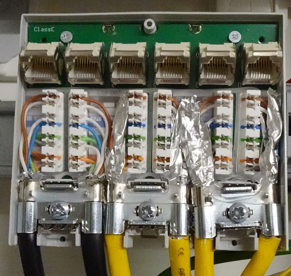

ich habe eine Frage zur Netzwerkverdrahtung im Patchpanel (siehe Bild).
Bei den schwarzen Leitungen habe ich den Folienschirm am Eingang
abgeschnitten. Bei den gelben Leitungen, die ich später angeschlossen
habe, habe ich den Folienschirm mehr oder weniger gut auf die einzelnen
verdrahteten Aderpaare gelegt. Ist dies erforderlich/sinnvoll (wegen
Übersprechen) oder kann man den Folienschirm generell am Kabeleingang
abschneiden?
Gruss Micha
von Harry L. (mysth)
> abschneiden?
Genau so!
Der Schirm wird ja über die klemme kontaktiert.
von Flip B. (frickelfreak)
Bitte steck den Kabelmantel mit in die zugentlastung!  die folie wird
nach dem Abmanteln komplett entfernt, das geflecht um den kabelmantel
10mm zurückgestreift/gewickelt und mit der Zugentlastung angeklemmt.
Die folienschirmung ist nicht ganz so wichtig, 1000 Base T ist mit cat5
UTP schon zufrieden.
von Reinhard S. (rezz)
Die Schirmung der einzelnen Doppeladern versucht man bis zur LSA-Klemme
mitzuführen, den Gesamtschirm kann man aber am Ende des Kabelmantels
abschneiden.

von Nevs (noname_user)
Also Fragen gibt es hier, von den Antwortern hat wohl noch nie jemand
sowas wirklich beruflich gemacht?
Nicht nur dass es optisch mies ausschaut, die Paar-Verseilung ist nicht
mehr gegeben, die Paar-Abschirmung geht gar nicht bei dem wenigen Platz
aufrecht zu erhalten, u. wie schon erkannt die Zugentlastung ist ganz
mistig ausgeführt, an zumindest 2 Kabeln.
Was für eine Kat-X-Norm hat eigentlich das Patchpanel u. welcher
Hersteller wäre das? Der kontsruktive Aufbau ist auch etwas seltsam,
kommt da noch eine Abdeckung unten drauf, die dann ganz knapp den oberen
Bereich freilässt?
Das ist doch horn-alte Technik mit LSA, u. aber auf miniatur versucht zu
trimmen, weil sicherlich in beengten Platzverhältnissen verbaut?

von Micha (michael_schwaer)
Siehe Anhang.
Über den Klemmen kommt noch eine Kunststoffabdeckung, auf der Unterseite
davon ist en Blech, das das Ganze abdeckt.

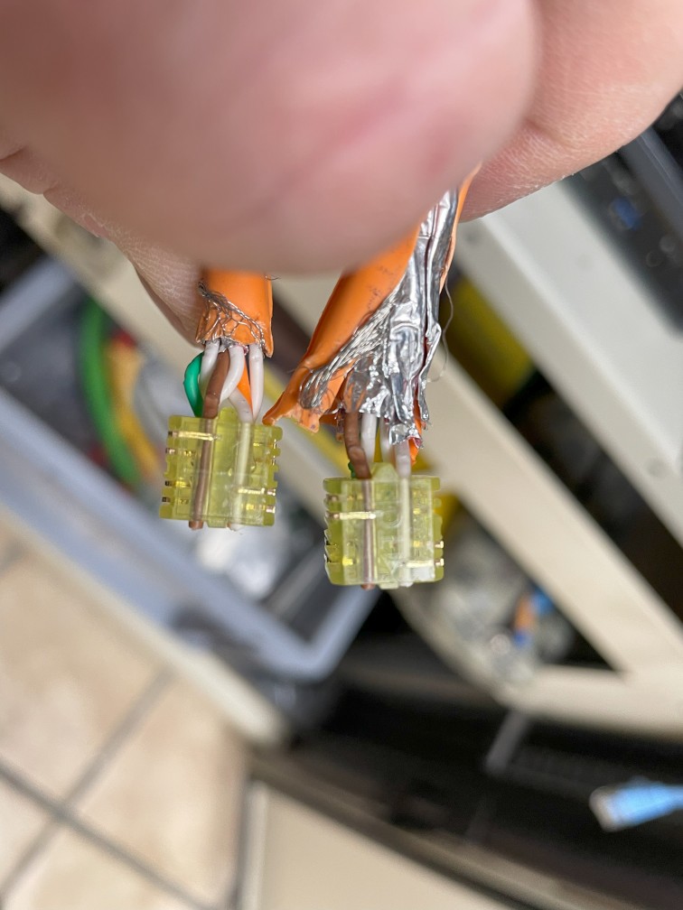

verschiedene Farben können für verschiedene Drahtstärken sein, so ist es
bei Leoni. Die haben so Einsatzkörper wo die Adern reingesteckt werden
und dann wird für die Schneidklemmverbinder ein Verpresswerkzeug
gebraucht, zumindest laut Hersteller. Es geht aber auch mit einem
Zangenschlüssel (mit Parallelbacken). Das finde ich da nachteilig, habe
andere von Digitus (Reichelt) und noch anderen verbaut, da werden die
Adern in die Schneidklemmen gelegt und über Hebelwirkung beim Gehäuse
schließen werden die dann eingedrückt, das geht mit Fingerkraft.
Dann habe ich einen Leoni gehabt wo der Aufkleber für die Orientierung
und Kabelfarben ab war. Habe den wieder aufgeklebt, aber da gibt es zwei
Seiten und ich habe die falsche erwischt. Hat lange Fehlersuche und
viele Flüche gekostet...
Trotzdem möchte ich nur noch Keystone haben, wenn ein LSA Patchpanel mit
24 Buchsen fast voll ist und noch ein paar Kabel nachgerüstet werden,
dann macht das keinen Spaß. Bei Keystone kann man die Buchsen an das
Kabel pressen und dann einsetzen, viel bequemer.
f*ck, falsches Bild eingesetzt, anstrengender Tag heute...
