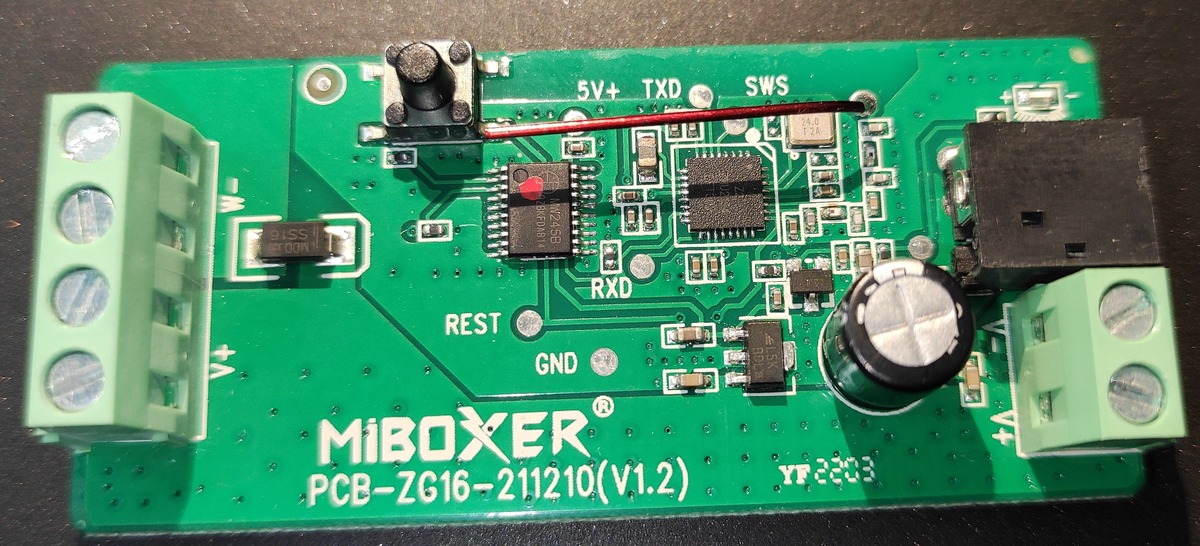

Moin!
Ich habe hier einen "MiBoxer" FUT036Z LED Controller, der 12-24 Volt LED
Streifen mittels Zigbee Interface dimmt. Hat ein paar Monate
funktioniert (bei 24V), gibt jetzt keinen Pieps mehr von sich. Ich denke
der 5V Spannungswandler links neben dem Elko ist defekt weil:
- Wenn mit 12V versorgt liegen die 12V an dem oberen Pin des LDO an,
aber
- Keine 5V an dem unteren Pin, auch nicht am 5V Testpad
- Wenn ich 5V an dem 5V Testpad anlege geht scheinbar alles, die LED
geht an und er verbindet sich mit dem Zigbee Netzwerk.
Der Wandler ist mit L5K BLa beschriftet und schein ein 3PEAK
TPL820F50-89TR 5V [1] zu sein. Ist der hin oder gibt es noch eine andere
Möglichkeit?
Macht es Sinn den durch den gleichen zu ersetzen, in der Hoffnung dass
der eine LDO kaputt war, oder wird der neue evtl. auch nach ein paar
Monaten defekt sein und man ersetzt den besser durch einen der robuster
ist? (Was immer robuster hier heisst.)
[1] Datenblatt:
https://datasheet.lcsc.com/lcsc/2303010930_3PEAK-TPL820F50-89TR_C2902363.pdf
von Vanye R. (vanye_rijan)
Miss mal mit Stromaufnahme bei 5V und rechne aus ob (24-5V) * I fuer
deinen LDO in einem akzeptablen Rahmen liegen.

von Mathias (mad749535)
Ich würde zuerst versuchen herauszufinden, warum der LDO kaputt ging.
Bspw. den zuerst auslöten und auf der Platine "nach" dem LDO mit einem
Labornetzteil vorsichtig 5V einspeisen. Mit vorsichtig meine ich:
Spannung auf 5V, Strombegrenzung des Netzteils zuerst auf 0A und dann
ganz langsam hochdrehen. Ohne angeschlossene LED Streifen würde ich
wenige mA erwarten. Wenn du mehr als 100mA misst, dann ertaste mit dem
Finger welches Teil warm wird. Das könnte die Ursache sein.
Wenn mit der Platine alles in Ordnung ist, dann ist entweder dein LED
Streifen defekt oder du hattest Pech und der LDO wurde von EMV oder ESD
gekillt. In diesem Falle einfach ersetzen.
von T. B. (shellfishgene)
Sorry, war schlecht ausgedrückt, ich meine die Kontroll-LED der Platine
geht an wenn ich mit 5V versorge, einen LED Streifen habe ich natürlich
nicht angeschlossen.
Wenn ich die Plantine mit 5V über den Testpunkt versorge braucht sie
17.5 mV, geht kurz auf ~18 mV hoch wenn ich Zigbee Kommandos schicke.
Besonders warm (mit Wärmebildkamera) wird nichts, weder mit 5V
Versorgung, noch wenn ich normal 12V anschließe.

von Michael B. (laberkopp)
Warum ?
Schwer beschaffbar und geht ksputt.
Löte einen 7805 in TO220 ein, für 12->5 braucht man keinen LDO und
überhitzen wird er auch nicht.
Ist halt nur nicht maschinenbestückbar, weswegen der Hersteller den
minderwertigen Ramsch genommen hat.
Und: der 7805 reagiert nicht so sauer auf ausgetrocknete Elko und
bekommt dann das grosse Zittern.
Michael B. schrieb:
> Schwer beschaffbar und geht kaputt.
LCSC schickt mir 5 für 8 Euro, aber ja, muss nicht sein. Vor allem weil
das ganze Ding neu 15 Euro kostet...
L7805CV habe ich sogar da habe ich gerade gesehen. Ich betreibe den aber
mit 24V, sollte ja trotzdem passen, macht bis 35V oder? TO-220 ist ganz
schön gross, muss ich dann irgendwo festkleben.
H. H. schrieb:
> Eigentlich sollte da ein 78L05 reichen.
Habe auch WS78L05 in TO-32, aber der ist nur bis 20V empfohlen und
'absolute maximum' 30V. Passt das trotzem, wenn man ihn nur mit ~20 mA
fordert?
Für beide müsste ich wohl dünne Drähte an die pads von dem alten LDO
löten, muss ich mal gucken wie ich das hinbekomme.
T. B. schrieb:
> Ich betreibe den aber mit 24V, sollte ja trotzdem passen, macht bis 35V
Der 7805 passt dafür, der 78L05 könnte heiss werden.
Habe jetzt den 7805 verbunden, es funktioniert alles wie erwaret. Nach
30 min mit 24V hat der 7805 sich (ausserhalb des Gehäuses) bei 42 Grad
eingependelt. Da müsste ich vermutlich zumindest ein paar Löcher in das
Gehäuse bohren.
